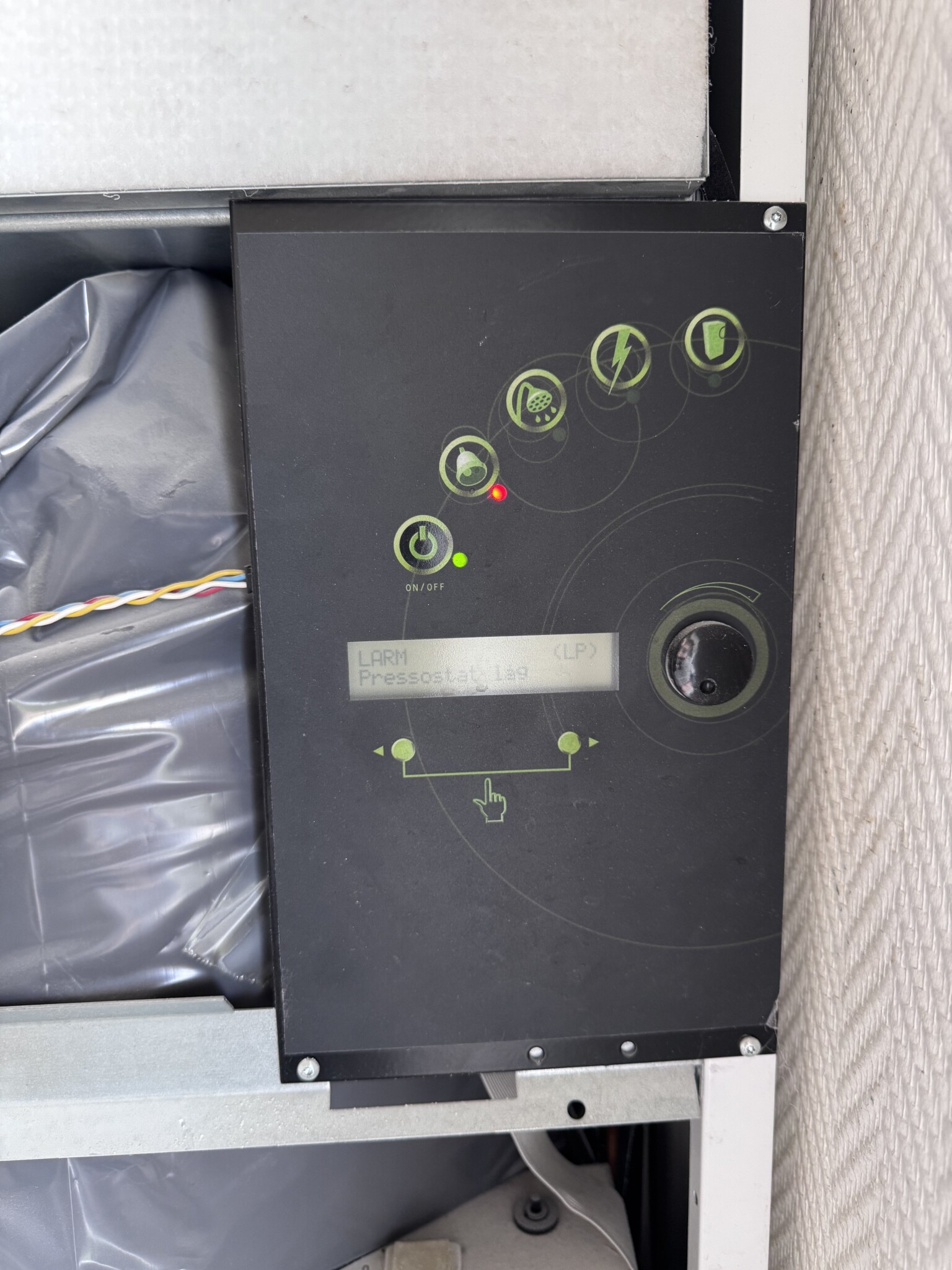

Jag har en pärm någonstans men hittar inte den nu. Vi renoverar i stort sätt hela huset och frågan är om inte det samlats damm i fläkten som orsakat detta, har dessutom inga frånluftsventiler monterande. Kan det ha något med det att göra?S Staffan-N skrev:Har du en manual med felsökningssteg? Hade samma fel nyligen på en äldre pump och det kan vara några saker som man kan kolla själv. Slutade med att jag fick ta hem en kille som gjorde service.ci

Det du kan kolla själv är till att börja med är om fläkten fungerar.
Kolla sen filtret i frånluften. Är det smutsigt, så gör rent eller byt ut.
Se också till att du har tillräckligt varmt i huset. Bör vara lägst ca 17-18 grader.
Se till att du har erforderlig tilluft till huset
Om ovanstående är ok, och den ändå larmar på lågtryck, så behöver du ta dit någon som kollar upp den.
Det kan vara köldmediebrist, fel på expansionsventil, fel på avfrostningen
