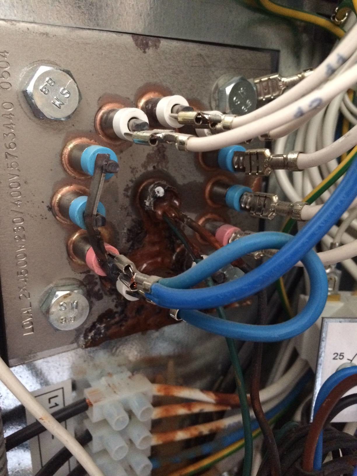

En kompis har haft problem med läckande IVT 495 Twin.
Jag har inte sett pumpen själv men han ringde ut IVT som sa att det läcker rost färgad vatten från el patronen och att det blir en ny värme pump eftersom delarna inte finns längre.
Jag har det svårt att tro att det inte går att fixa. Vad säga ni?
Lägg upp foton på patron och läcka, inget ovanligt att patroner börjar att läcka, finns det jordfelsbrytare och det är hål i patron så löser den direkt. Nya patroner finns JS Energi

Han säger att trycket ligger på 2,5 bar med men jag undrar varför inte säkerhets ventilen läcker istället? Kan det vara antingen hål i beredaren? Läckande påfyllnings kran eller expansion kärl är kass kanske?

Elkopplingspanel med läckande vätska och korrosion kring kopparledningar och givare.

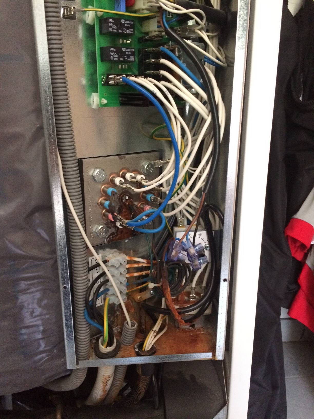

Elektriskt skåp med synlig läckage och korrosion, omgivet av kablar och komponenter.
Den läcker från mitten. Är det en givare?
Nej det är dykröret för givarna, termostat och överhetningskydd, och då är det kört, tråkigt men bara byta hela paketet, det är ingen vanlig 2 tums patron så du måste ha en orginal, vad står det för märkning till vänster på patron första fotot, alla siffror

Det står LOVAL 2x4500W 5763440-0504.

Ja du på avstånd kan man inte säga så mycket , men fungerar värmepumpen så varför byta allt när det kanske bara är att byta patronen

Ja den fungerar det är bara att de inte veta hur länge den har läckt och det rost färgade vattnet har skrämt upp de lite

Sen är min åsikt att apparat/kopplingsutrymmet är olyckligt utfört med plinten och nåt mer, konding?, under elpatronen. Sannolikheten att patronen läcker en skvätt förr eller senare är ju inte helt försumbar så det borde inte finnas något fuktkänsligt under.
