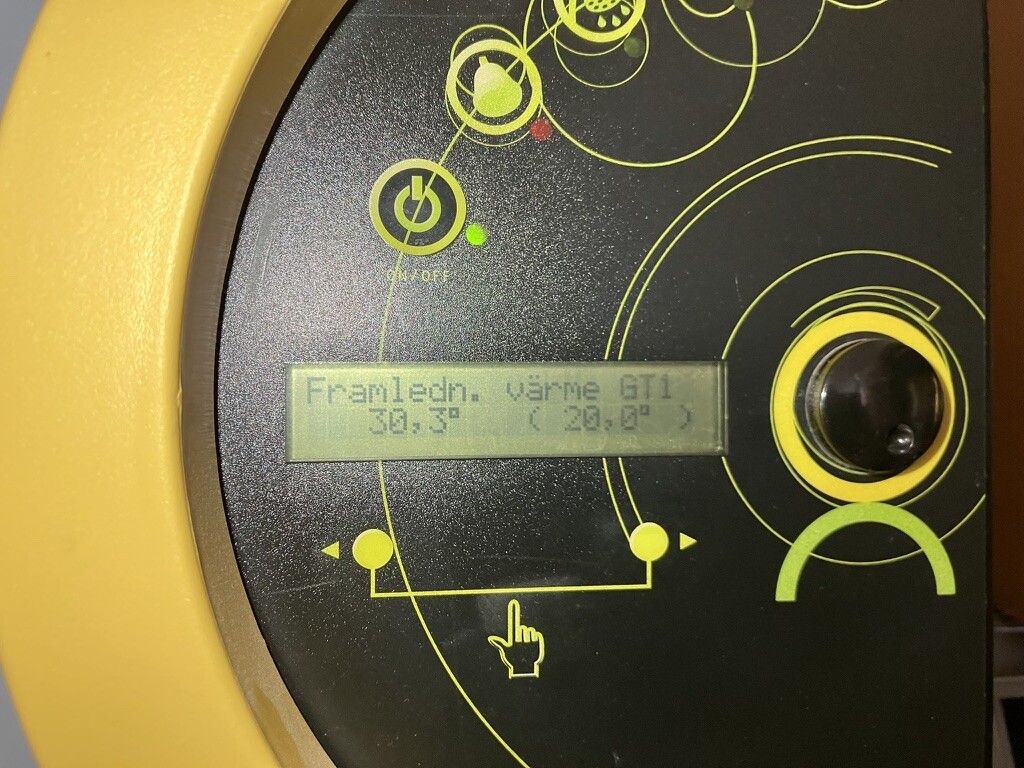

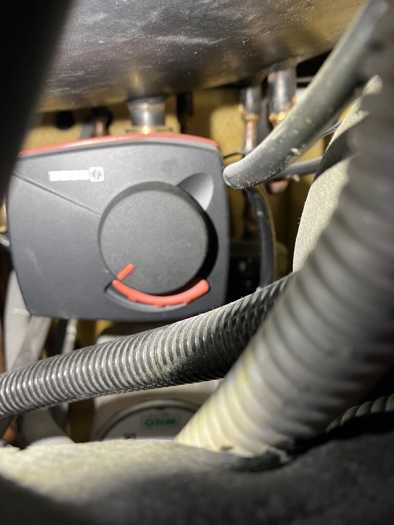

Z ZirZir #1 Medlem · 1 inlägg 30 jul 2025 07:13 ZirZir Medlem 1 inlägg 30 jul 2025 07:13 #1 Vaför hög temperaturskillnad?Shuntventilens ställdon verkar vara i helt stängt läge. Inloggade ser högupplösta bilder Logga in Skapa konto Gratis och tar endast 30 sekunder Inloggade ser högupplösta bilder Logga in Skapa konto Gratis och tar endast 30 sekunder #framledning #ivt-495-twin #värme
J Josth #2 Medlem · Stockholm · 13 086 inlägg 30 jul 2025 10:07 Josth Medlem Stockholm 13 086 inlägg 30 jul 2025 10:07 #2 Är cirkulationspumpen avstängd? I så fall beror det säkert bara på värmeläckage från tanken till där givaren sitter.
