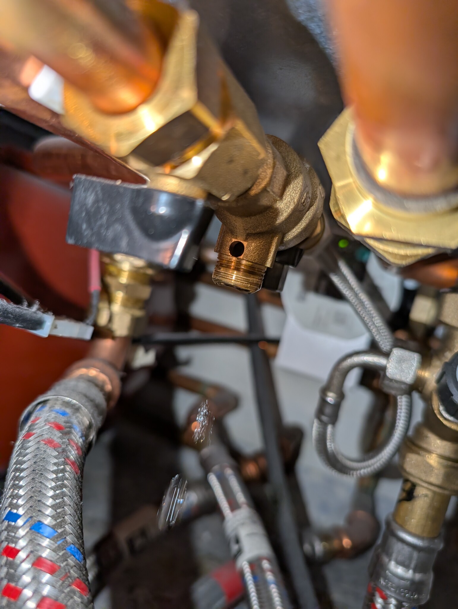

Vi har en ivt 302 frånluftsvärmepump från 2021. Igår kom felkoden 6209 -kontakta installatör (ngt enligt hemsidan om kompressorn startar inte) pumpen fungerar men när vi kollade i serviceluckan så droppar det friskt från guldröret som går ned efter påfyllnadsventilen. Trycket var 0,3 på manometern, men vi har fyllt på till 1,5. Det finns en mindre svart ventil efter som står i vertikalt/öppet läge. När man vrider den i horisontellt läge slutar det droppa, men ska den dock vara i vertikalt läge? Vi har aldrig rört den tidigare.
Eller är något annat fel? Vore ju en tråkig julklapp att behöva ringa för servicebesök 🥴

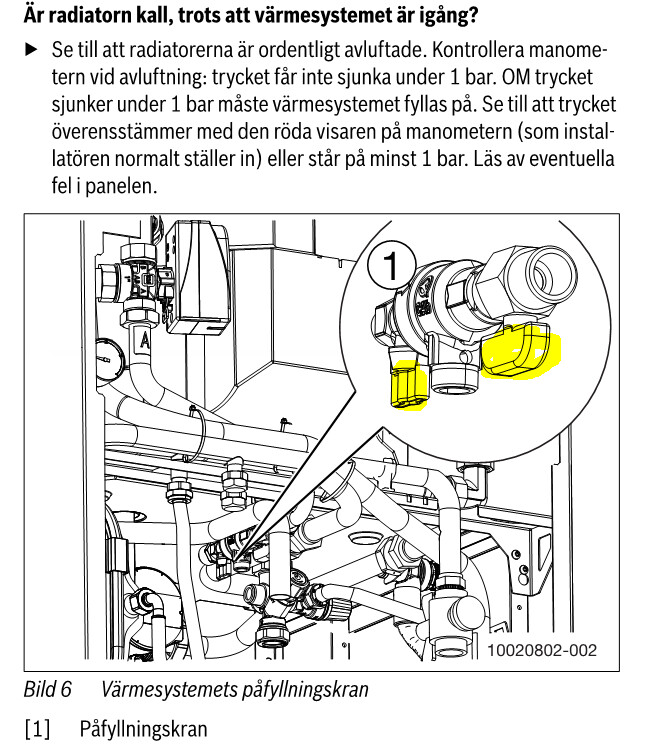

Lite suddiga bilder, men ha båda ventilerna stängda. Markerade i gult nedan.
Det verkar vara återsugningsskyddet i mellan dessa ventiler som läcker.
Hoppade kompressorn igång igen efter du fyllt på mer tryck?

Tack så mycket för snabbt svar och bilder! Den fungerar och det läcker inte. Men trycket har sjunkit till 1,1 nu, så får se om det sjunker ytterligare. Inga larm dock.
