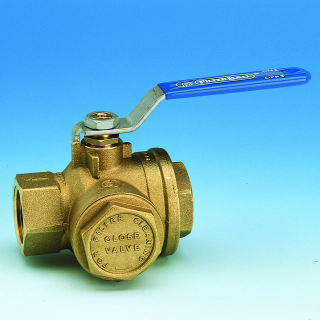

Cirkulationspumpen är igång men måste ändå vara nått fel där. Händer ingenting i elementen trots vi fyllt på tanken. Vågar man rucka lite på mässingskruven” på utsidan av cirkulationspumpen, kände lite försiktigt och den sitter också som berget?
Innanför skruven kommer man åt motoraxeln. På hösten när pumpen stått still ett tag kan man ibland behöva lossa pluggen och hjälpa den igång. Men om den surrar nu och surrandets frekvens ändras när du vrider på hastighetsreglaget så är det ingen tvekan om att pumpen snurrar.
Nästa alternativ är väl kanske att det är stopp någonstans. Börja med att kolla smutsfiltret. Det brukar följa med en filterball som monteras någonstans direkt utanför pannan.
