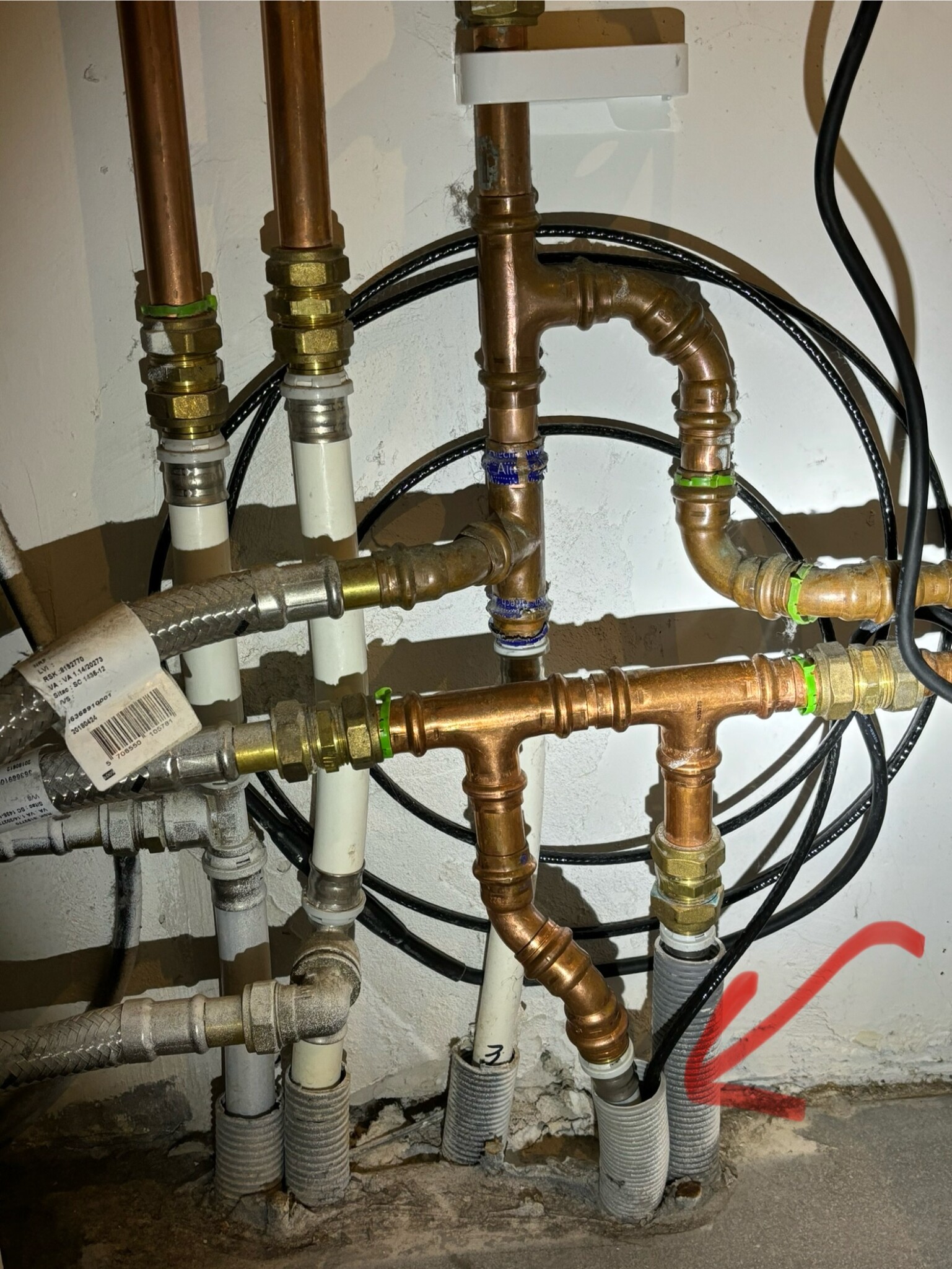

Från värmepumpen går det ut varmvatten i ett rör som förgrenar sig i två rör ner i plattan. Ett av dessa går till kök och badrum 2, där funkar varmvattnet fint. Men i det andra röret som går ner i plattan verkar det vara stopp. I badrummet där det är stopp sitter VA i en yttervägg dvs i stenväggen. Hur långt in i väggen vet jag ej.
Misstänker att det antingen blivit för kallt i väggen eller ute vid golvet där värmepumpen står (ca 4-5 meter i en tvättstuga bredvid).

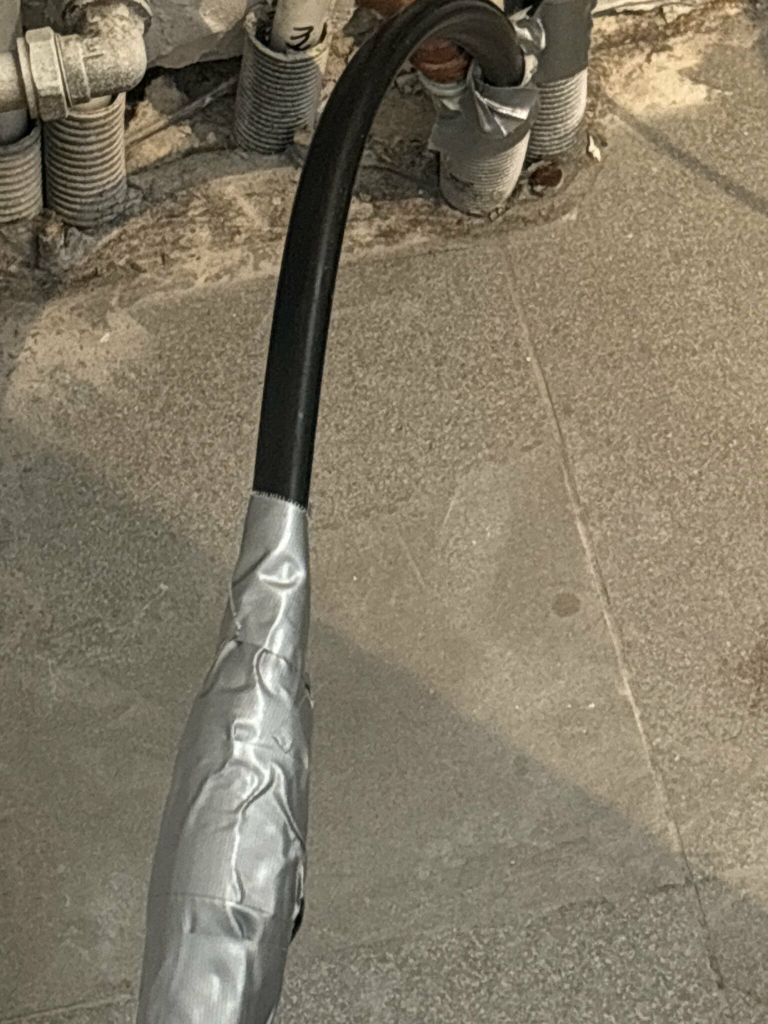

Har provat med hårfön ner i skyddröret från tvättstugan samt nu sedan några timmar tillbaka lyckats få ner en värmekabel ca 1,5-2 meter i skyddsröret. Men det händer inget!! Tvärdött i badrum 1.
