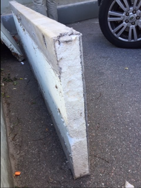

Jag har en källare som är isolerad utvändigt med frigolit skivor. Några är skadade och behöver bytas ut.Har haft problem med att identifiera skivorna som sitter på väggarna. De är armerade med någon slags tunn cement och är 75mm tjocka. Någon som vet var jag får tag på sådana skivor.
En skadad frigolitskiva armerad med tunn cement lutar mot en vägg utomhus, bredvid ett bilhjul.
Mineritskiva ser de ut som. Kolla med beijer bygg.
