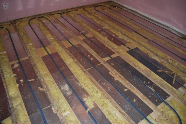

Har köpt hus nyss och rev upp golvet på nedervåningen som har vattenburen golvvärme.
Hade på känn att det inte var isolerat så bra, och vad jag tycker så hade jag nog rätt.
Först och främst så verkar det som att det är lite glest mellan slingorna.
Sen så är det inte någon som helst isolering ner mot bottenplattan, och det är ett gammalt hus, så någon isolering i bottenplattan finns det garanterat inte.
Från golvnivå ner till bottenplattan är det cirka 10cm, så det finns inte så mycket att spela på.
Hur gör vi på bästa sätt för att få det isolerat?
Vi hade tänkt att vi skulle lägga frigolit mellan reglarna, lägga spår i dem och lägga i slingorna där med aluminiumskivorna kvar. Sen tänkte vi lägga golv direkt ovanpå, för att inte få ytterligare en skiva som värmen måste igenom. Vi hade tänkt oss parkett av något slag.
Någon som har några andra tankar?
En annan variant är att lägga eps-cement i botten, lägga slingorna och sen flytspackla, men det är så grymt mycket jobb med det, så helst av allt vill vi utnyttja de reglar och material som finns och istället förbättra det hela.
Tankar och idéer tas emot tacksamt.
Frigolit isolerar sämre än gullfiber och EPS mycket sämre...
