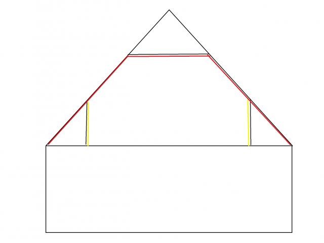

Tänkte börja isolera min övervåning snart och vet inte riktigt vilket alternativ jag ska göra.
Alt 1: Den röda linjen, alltså hela taket ut i kattvinden.
Alt 2: Gul linje, alltså gå ner i vägg med isolering och ha kattvinden oisolerad.
På ritning från hus leverantörer så gör dom enligt alt 2.
En av grannarna gjorde alt 1 och tyckte jag ska göra så med.
Finns det för och nackdelar med respektive alternativ ?
/Mvh Mattias

Jag tycker nog precis som din granne, alt 1. Men det räcker om du isolerar i snedtaket ner till stödbensväggen och sen isolerar ett tjockt lager på kattvinden. Så gjorde jag i vårat hus. Kolla in på t ex där finns anvisningar för att isolera oinredd övervåning.

OK men att bara isolera snedtaket ner till stödbensväggen låter som en dum ide?
Då har du ju ett kallutrymme precis bakom gipset i stödbensväggen ?
Det låter ju likadant som alt 2 förutom att du skippade att isolera väggen ?
Kattvinden är redan isolerad i bjälklaget.

Jag var lite trött när jag skrev mitt första inlägg, menade alt 2, sorry :blushing: var lite slarvigt skrivet av mig. Jag isolerade snedtaket ner till stödbensväggen, spikade på extra reglar på stödbenen och isolerade mellan dom sedan och även isolering på golvet i kattvinden. Till saken hör att jag håller på och renoverar vårat hus från 20-talet så jag byggde upp nya stödbensväggar där jag lade i den tjocklek jag ville ha, sen plast och sen liggande 45*45, råspont och sist gips.
