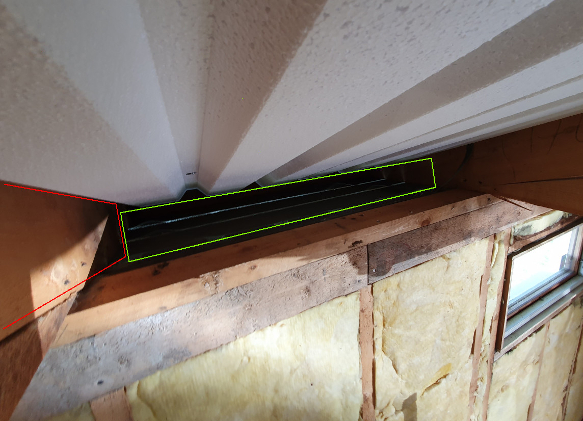

H hmstrand #1 Medlem · 10 inlägg 7 sep 2020 10:58 hmstrand Medlem 10 inlägg 7 sep 2020 10:58 #1 Hej, Har en fundering då jag skall sätta isolering mellan takstolarna (se rött). Är det ok att lämna öppet mellan isoleringen och den ventilerade takfoten eller måste jag täta detta (se grönt). Inloggade ser högupplösta bilder Logga in Skapa konto Gratis och tar endast 30 sekunder #isolering #takfot #ventilation

N Norrlandskusten #2 Medlem · BD · 336 inlägg 4 feb 2021 10:15 Norrlandskusten Medlem BD 336 inlägg 4 feb 2021 10:15 #2 Hur gjorde du? Nån som har tankar?
H hmstrand #3 Medlem · 10 inlägg 5 feb 2021 09:15 hmstrand Medlem 10 inlägg 5 feb 2021 09:15 #3 Jag skar till bitar från luftspaltskivor som blev över och tryckte fast där den gröna markeringen är. Blev inte helt tätt men hyffsat.
