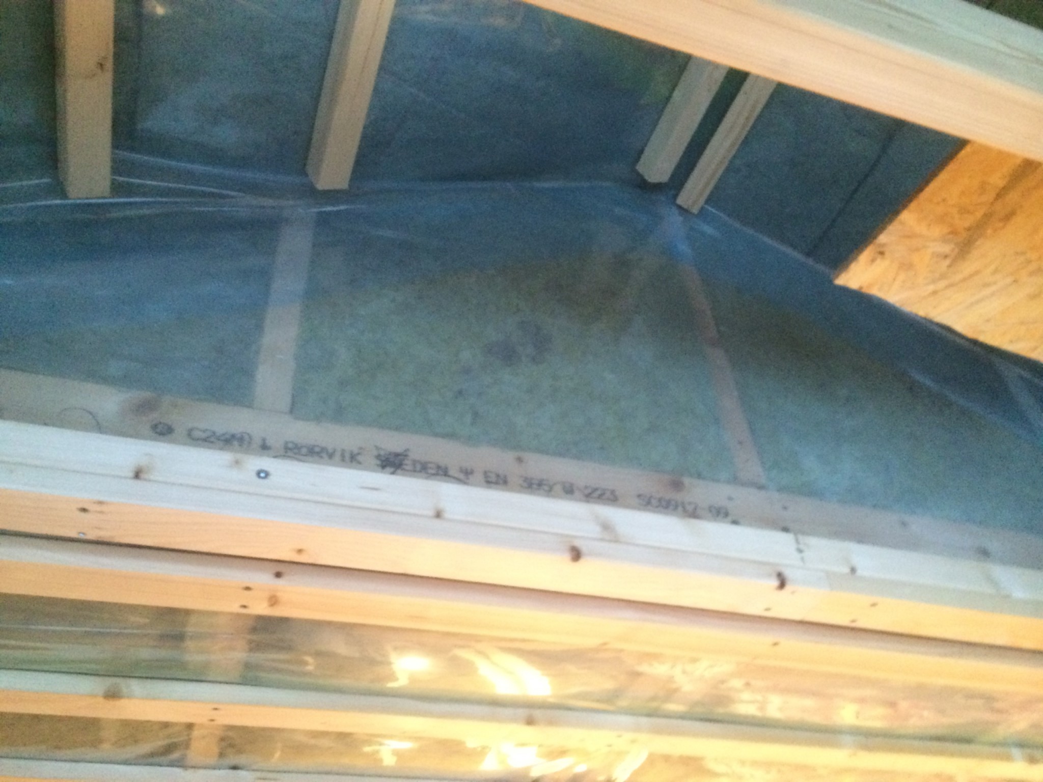

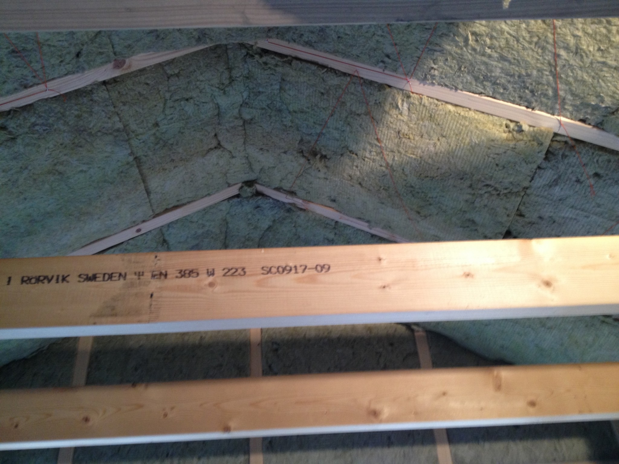

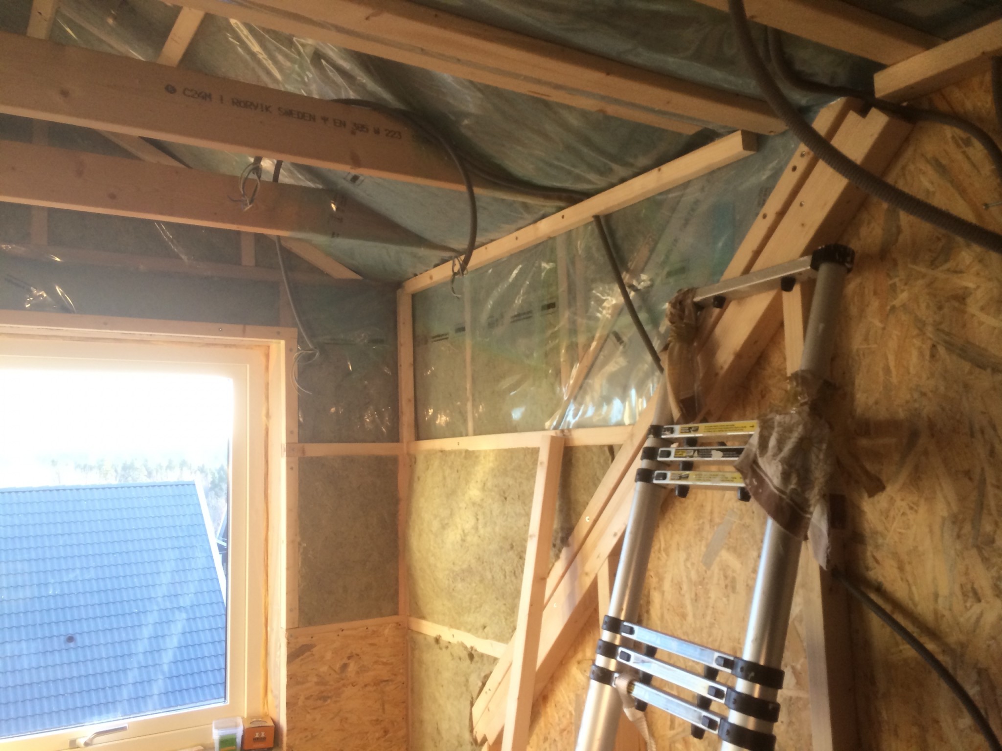

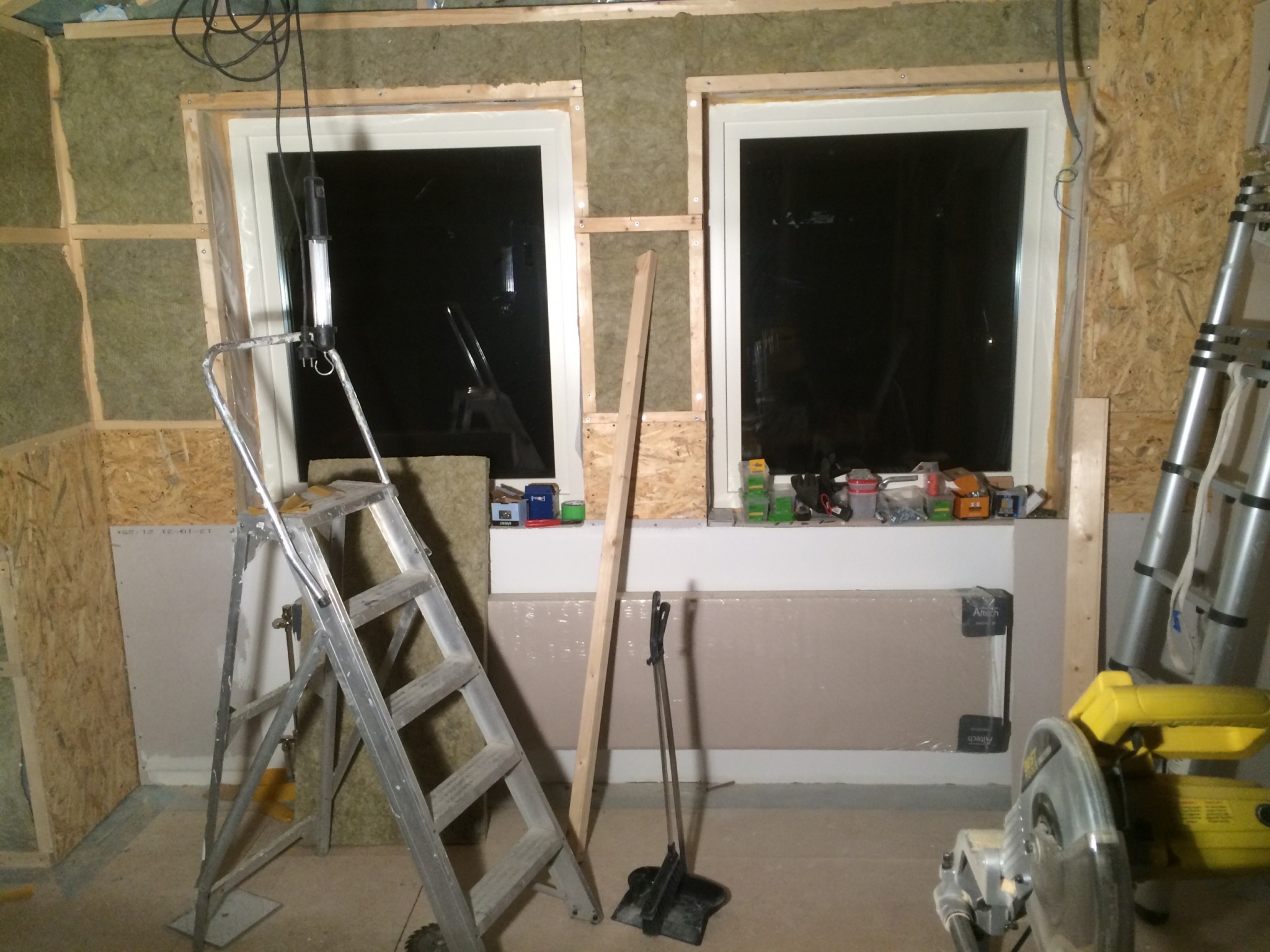

Nu har jag rotat fram lite bilder på kupan, de jag hade på telefonen är dessvärre bara efter att isolering kommit upp, men kanske nåt att se ändå!
Det som hänt sedan sista bilden är att jag har fått upp OSB på sidorna och reglat klart med 2'2'-or i taket för att få till lite extra isolering, i hela kupan. Där ska det sedan upp panel.
Borde bli bättre på att ta bilder!

Hmm vet inte vilka limträ du menar, men ja den jobbiga vinkeln du pratar om (27.5 tror jag) är dryg... Luftspalten i takkupan är masonite som går hela vägen runt i takstolsfacken. Vid takfoten satte jag en vindtät papp som vindledare. Så det blev lite meck med att få det bra, men det kanske inte är hela världen.

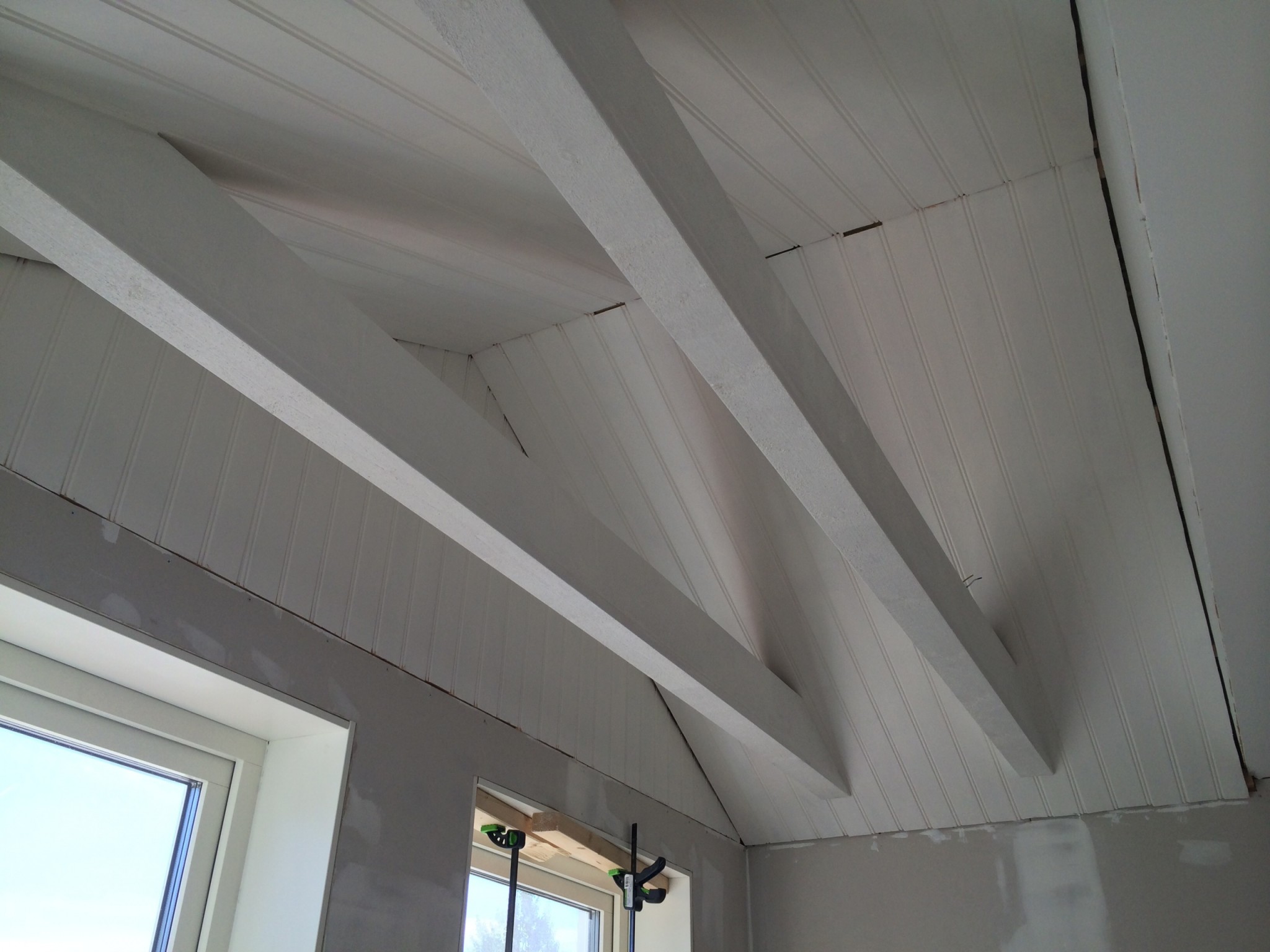

Klockrent. Man borrar ventilationshål i takstolen för att få en sammanhängande luftspalt. Då så, då var det löst.
Snyggt! Jag tycker verkligen om panel i tak...
