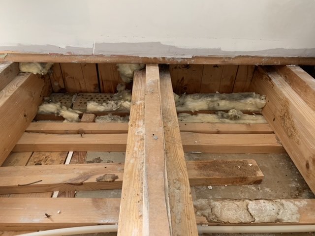

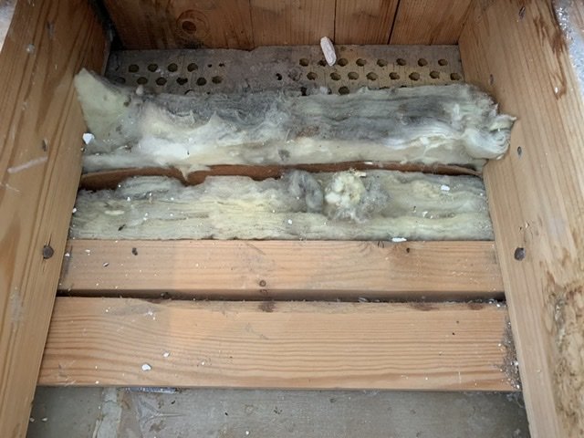

jag har öppnat upp golvet i ett hörnrum på övervåningen i ett 1 1/2-plans 70-talshus med tegelbeklädnad på BV och träpanel på ÖV.
Som man kan se på bilderna finns det ingen luftspalt i väggkonstruktionen, min funderingen är därför följande;
kan jag lägga isolering mellan väggregel ÖV och tegelväggen, sätta en vertikal vindskyddsfolie (eller diffusionsspärr?) mellan innervägg och masonitskivan/väggkonstruktionen (hammarband?) och därefter som vanligt isolera bjälklaget?
Kan det uppstå problem med fukt?
I befintlig konstruktion är det bara mineralull utan några spärrar - fann därför även några trevliga bikupor i mellanbjälklaget!
//Robert
  • Öppnat golv i hörnrum visar bjälklag och gammal isolering utan luftspalt mot väggkonstruktion.
  • Öppet golvbjälklag med synlig mineralullsisolering och träreglar utan luftspalt.
