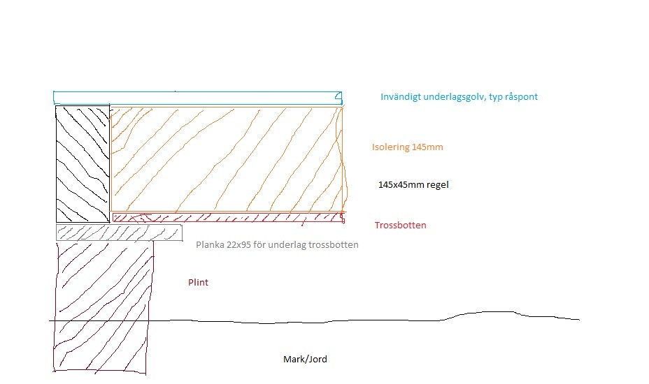

även om jag hittar ganska många trådar i ämnet blir jag inte riktigt klok på hur man gör bäst och varför.
Därför tänkte jag bjuda er på en färggrann skiss gjord i Paint och försöka få klarhet i några av mina frågor.
Färgglad skiss i Paint som illustrerar delar av en friggebods golvkonstruktion med isolering och reglar.
Det är typ mellan 10-20 cm mellan mark och botten.
Behöver man ett diffusionsöppet vindskydd under isolering för en friggebods, och i så fall varför?
Om man ska sätta ett vindskydd, var ska det sitta? under 22x95-plankan, eller mellan 22x95-plankan och trossbotten?
Jag tänker mig att stugan ska få el och hållas uppvärmd året om, kanske dock inte mer än 12-15 grader.
Behöver man lägga en ångspärr invändigt och i så fall var ska den ligga. Mellan isolering och underlagsgolvet eller mellan underlagsgolv och ytskikt. I dagsläget vet jag inte vilken typ av ytskikt det ska vara men boden är tänkt att användas för redskap m.m.så någon hyfsat slitstarkt blir det.
Tack för era svar!
Mina golvreglar är 50x150(2"6").
Har 50 mm cellplast(underst) och 95 mm glasfiber.
Ångspärr?, nej.
