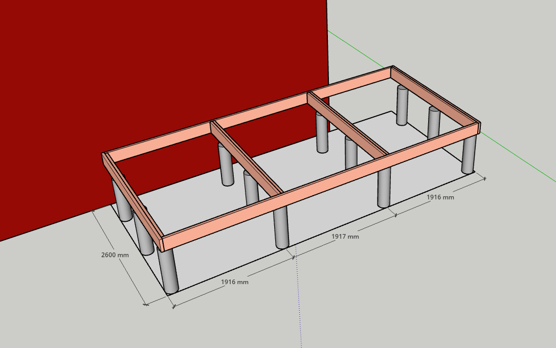

Ska bygga en Attefallstillbyggnad på 15 kvm med badrum, tvättstuga/groventre. 5750x2600
Det ska byggas vid slutning med berg under, och höjden från marken till där golvet ska vara varierar mellan 1-2 meter därför borde plintgrund bli bäst. Snözon 2,5
Bärlinor/grundbalkar blir 2 stycken 45x220 enligt tabell
https://www.traguiden.se/konstrukti...r/barlinor-eller-grundbalkar-till-1-planshus/
Utbyggnaden kommer sticka ut cirka 1400-1500mm ut från huset på ena sidan, och där ha groventré.
Nu till min fundering, eftersom jag ska ha golvvärme så behövs det bra vindskydd underifrån och tjock isolering. Men vill inte ha bjälklag på 300-400mm plus bärlinor. Och därför tänkte jag ha isolering i bärlinorna också. Men hur gör man med trossbotten på sådan lösning? Hönsnät fungerar bra att hålla upp isolering, men vill gärna ha trossbottenskivor i botten och få det helt vindtätt.
Se bifogad skiss över bärlinorna, på detta kommer ett golvbjälklag läggas med CC60, osäker på dimension än men 45x120 ska räcka. Men badrum kräver väl högre dimension?

Du kan ju alltid sätta in reglar med c/c 600 mm mellan bärlinorna och sätta trossbottenskivor. De reglarna ska ju bara hålla upp isolering och kanske kan vara 45x70 eller 45x95.
Vad beträffar badrum så är det inte ovanligt att man sätter reglarna c/c 300 mm där för att få så stumt att man kan sätta klinker utan att det spricker. Sen om det är 45x120 eller större är något som du får kolla upp.
