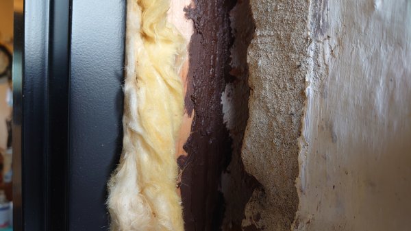

Här kommer ett foto också:
![[Namnl%C3%B6s]%20(1).jpg [Namnl%C3%B6s]%20(1).jpg](/forum/proxy.php?image=https%3A%2F%2Fwww.stabo.se%2Fshare%2F2022-02-06%2F%5BNamnl%25C3%25B6s%5D%2520%281%29.jpg&hash=4193c59d1a94b50bdef38a4a8b353144)
(Sett "utifrån")
Svart dörrkarm till vänster, gult drev, trä/brunt/grått stående regel och vidare, grått/vitt längst till höger tegel med puts.
Nu är tanken att sätta dörromfattningar runt dörren, dvs plåt, eftersom det ju är öppet just nu för både smådjur och vind.. Dörromfattningarna är i princip 90°-vinklar.
Men hur brukar man göra med tätning när man sätter dit dem? Ska jag låta allt vara som det är och bara sätta dit plåtarna, dvs plåtvinklarna blir det enda mellan uteluft och luftspalt? Eller ska jag sätta dit nåt slags tätning av luftspalten precis "innanför" plåten? (Eller blir det fel och håller kvar fukten i luftspalten då, om den luften görs mera innesluten?)

Det är viktigt att drevningen är diffusionstät/ångtät på insidanT Torbjörn Stabo skrev:Hej.

på utsidan skall där vara lite mellanrum ca 10mm mellan plåten och drevet
Ok, luft mellan plåt och drev. Men..ångspärr? Hur får man till det ⅓ in i drevet? Jag menar, utrymmet för drevet är ju kanske 2 cm*10-12 cm? Eller ska man sätta det på den del av dörrkarmen som vetter mot insidan av huset? Dvs helt innanför drevet?T tergo skrev:
