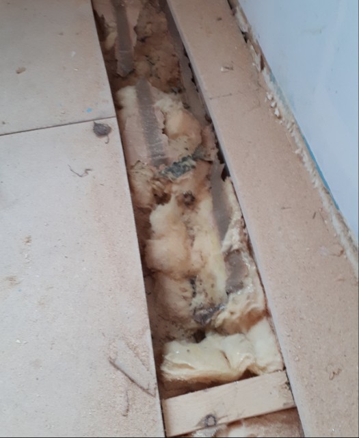

Isolering som möss ej kan ta sig igenom?
Finns ingen lucka till krypgrunden. Så det är inte mycket mening med att leta.Oldboy skrev:
Är det inte en trossbotten?
Om huset har krypgrund så menas normalt att det är en trossbotten med luft (=kryputrymme/kryphöjd) under, innan marken tar vid. Kan inte tänka mig att man lagt isolering och träbjälklag direkt på marken.
Under förutsättning att det är en normal trossbotten med krypgrund under så går det att isolera under trossbotten där rören går för att isolera dem mot kylan underifrån. Sedan bör som tidigare nämnts ingen isolering läggas ovanpå.
Ett grundproblem är att det kommer in smågnagare i trossbotten, och, som pulveriserat isoleringen under rören så att kylan kommer åt, samt skapat vindtunnlar för polarkylan att dra igenom isoleringen.
Med tanke på att det finns smågnagare i trossbotten, och att sopskåpet inte har ngt tätt golv - har ni inte problem med de små liven inne? Det kommer ni i så fall att få om dörrarna till sopskåpet lämnas öppna.
Dags att börja leta efter en lucka in till krypgrunden.
God jakt.
Har aldrig haft problem med möss som springer i bostaden. Det var när rörmokaren var här som vi upptäckte mus spillning i isoleringen där rören befinner sig. Har aldrig funnits mus spillning någon annanstans i bostaden. Ja jag är också förvånad över detta faktum. Har heller aldrig sett en enda mus. Har knappt hört något heller. Så dom verkar hålla till på ställen där man ej ser dom små rackarna.
Precis så. Mössen bildar små gångar i isoleringen så det blåser kallt igenom. Men verkar vara hopplöst att bli av med dessa små objudna gäster

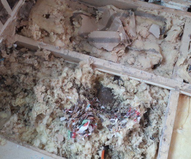

När vi sen byggde om såg vi hur mycket möss som funnits i trossbotten! Ska se om jag kan hitta någon bild..
Redigerat av moderator:
Oj. Ja där har mössen haft ordentliga kalas. Lyckades katterna utrota alla möss,så ni slapp dem permanent?Erik_Hansson skrev:

Man kan inte bli av med möss permanent. De finns i naturen och söker sig in i husen när kylan kommer. Men man kan lära sig var de kommer in även om man tätar och sen rigga med fällor. Är inte många ställen de kommer in hos oss till men vi sätter fällor i närheten och det är alltid jackpot. Möss är inte så smarta som råttor.
· Blekinge
· 10 117 inlägg
Väldigt ofta tar de sig in via taket. De gillar att bo under takpannorna. Vi är heller inte beredda på att de kommer in den vägen. Moderna budgettak utan råspont är värst.
Alla större springor med nytt trä. Övriga springor med MS Polymer/Multibond. Själva isoleringen bytte vi ut mot ny glasull.Husköpare 8 skrev:
Musband och liknande kan behövas mellan ytterpanel och vindpappen. Vi har inte det.

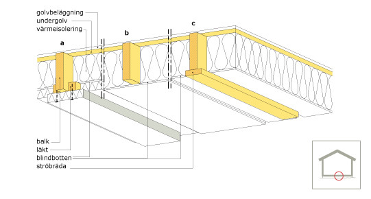

Du får läsa på lite mer om hur trähus är konstruerade.
Lite förenklat borde det se ut så här nerifrån och upp:
- marken
- kryputrymme några dm
- trossbotten av 1 tum tjocka brädor
- golvåsar 6-7 tum höga och 2 tum breda (en sån syns på din bild) med isolering mellan
- undergolv av 1 1/4 tum tjocka brädor eller 22mm spånskiva
- golvets ytskikt
Vattenrören ska ligga så långt upp som möjligt i isoleringen så dom inte hamnar på den kalla sidan.

Det är rätt mycket information om hus på Träguiden om detta

Jag läser och ser att då är ju mina vattenrör rätt placerade under diskbänken. Rören ligger mycket riktigt som du skriver långt upp i isoleringen. Förutom på denna punkt där rören ligger mot träbjälken eller "golvåsen".
Tusen tack för länken till denna hemsida Träguiden. Finns mycket matnyttigt för mig som nybörjare att läsa.Erik_Hansson skrev:
Såg bland annat att det stod att det ska finnas en inspektionslucka ner till grunden. En sådan finns ej i mitt hus. Får väl såga upp en sådan i framtiden.
