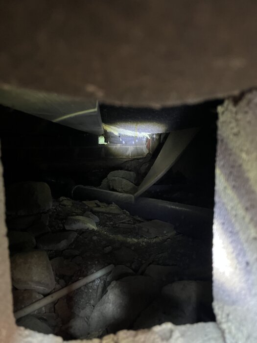

Hej på er,
Vi förvärvade för drygt 2 år sedan ett torp på Östgötaslätten som vi håller på att renovera. Vi kan långt ifrån allt men försöker lära oss så mycket som möjligt under processen. Vi noterade häromdagen att skivorna som håller fast isoleringen under tillbyggnaden har släppt. Se bild. Förstår att det måste hanteras men hur bråttom är detta tror ni? Vi kan tyvärr inte komma in under grunden.

Om ni inte ska värma upp huset tycker jag inte det är så brådskande att åtgärda problemet, men ska ni försöka hålla det varmt vintertid är det nog bra om trossbotten är i ordning och bjälklaget är ordentligt isolerat.

Vi försöker hålla huset kring 10 grader under vintertid, eventuellt att vi är här vi några enstaka tillfällen någon natt för att titta till huset.
