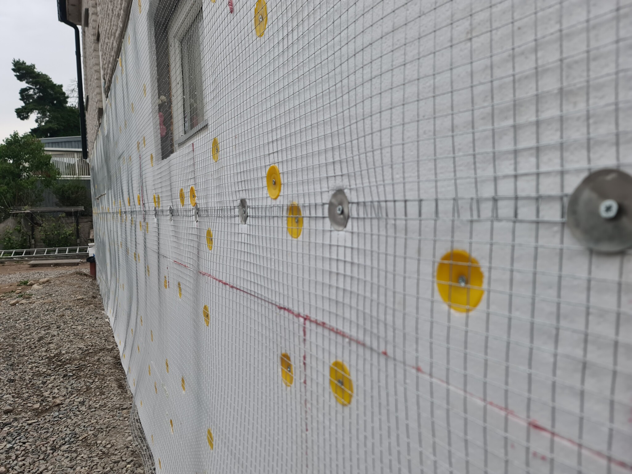

Hej. Vi har en vän som håller på hjälpa oss med framsidan av huset medan jag fixar garage och uppfart.
Idag när jag kom hem så såg det ut så här.
Han har dragit putsnätet vågrätt. Kan man göra så?
Sedan om jag minns rätt så ska det överlappa med 10cm? Här är det 1.5/2cm som ni ser.
Och för det sista så ser det vågigt ut? Kanske just för att det är lagt vågrätt och inte lodrätt?
Eller är jag bara ute och cyklar.
