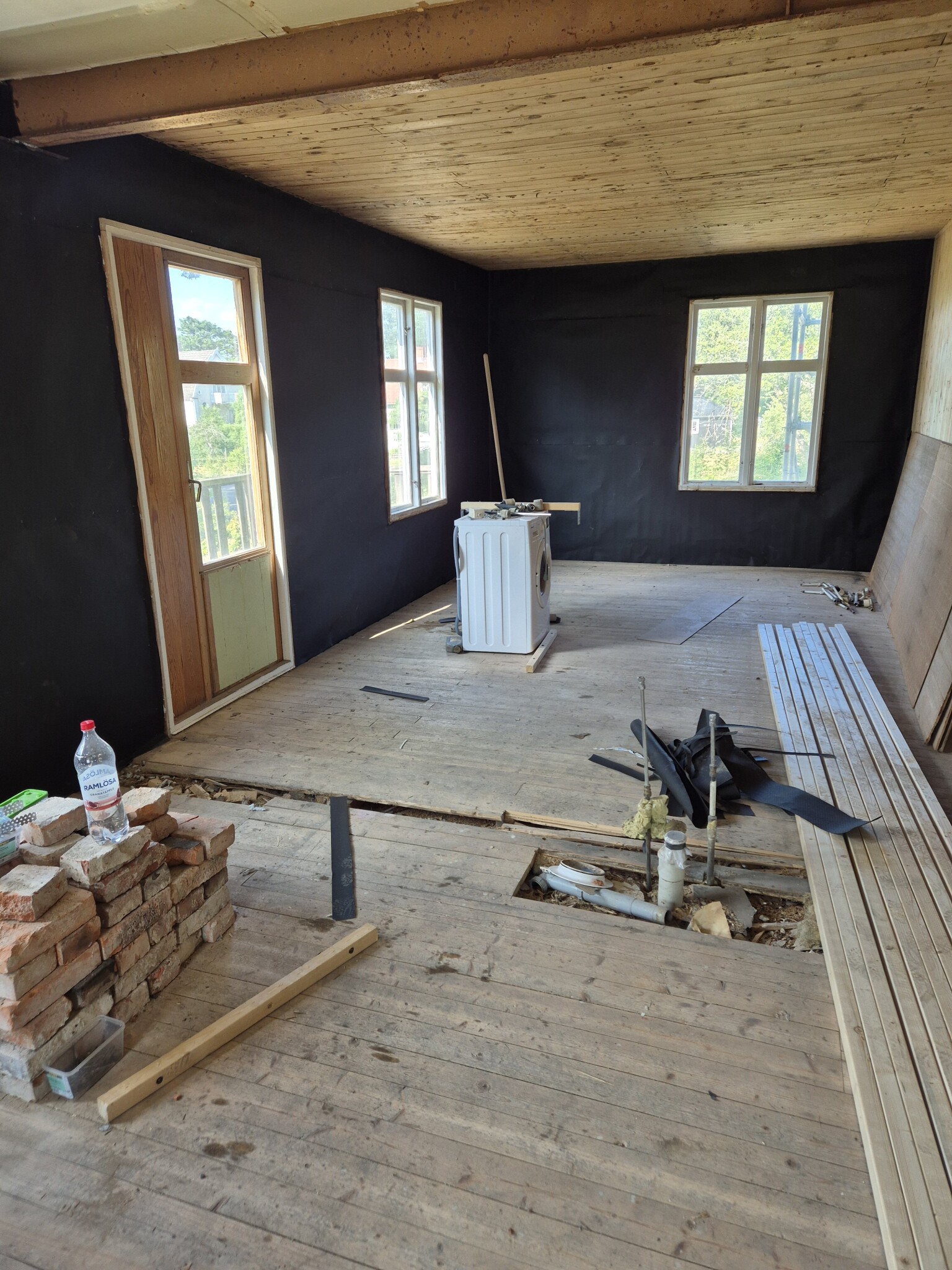

Jag anlitade hantverkare som verkar mycket yrkesskickliga och effektiva samt jag uppskattar kommunikationen och can do attityden.
De satte igång att riva ned ytskickt fråb 70talet för att nå rå ytttervägg.
När de gjort detta satte de väggpapp mot timret trots att denna enl tillverkare ska monteras på kallsidan dvs utanför timmret. Sedan reglades väggarna upp med 45x45 i horisontellt och vertikalt omlott med isolering knauf träregel 35 som jag läser mig till är en glasull. När jag nu frågar hantverkarna om en ångbroms eller diffusionsspärr säger de att hus behöver andas.
Jag är nu rädd att kombinationen är den värsta tänkbara för fuktproblem med flyttad daggpunkt och kondens från varm fuktbärande innerluft.
Vi hade tänkt behålla enkelglasfönster med vinter innerfönster och kopplade 2 glas på undervåningen och självdrag och drag / eldning från öppen spis med 8 kanaler vardera i 2 skorstenar.
Nu misstänker jag att vi kommer behöva sätta in aktiv ventilation med minst frånluftsventiler med fläkt
Är mina farhågor rimliga? De har precis börjat med vägg papp på övervåningen nu, bör jag stoppa dem och köra med naturligare material på övervåningen och helt skippa väggpapp? Ska jag be dem sätta upp diffusionsspärr eller ångbroms på nedervåningen? Be dem riva ut isolering och väggpapp på insidan och spruta in cellulosa?

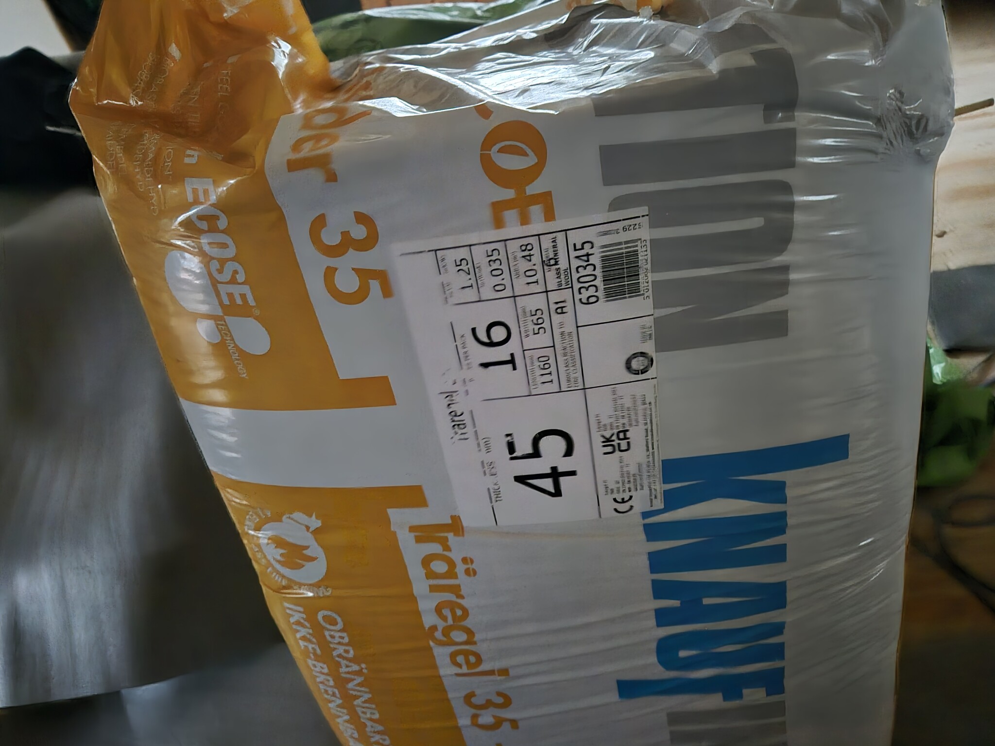

1. Locklistpanel (cirksågad), på 4" (cirka 95 mm) massivt timmer
2. Vindpapp (Isola väggpapp 600 – ångöppen, sd ≈ 0,1–0,3 m)
3. Träregelskiva 35 (Knauf Insulation) – ca 45 mm isolering (λ ≈ 0,037 W/mK)
4. Reglat luftat skikt (45x45 mm horisontellt och vertikalt) – möjlig plats för mer isolering och luftcirkulation

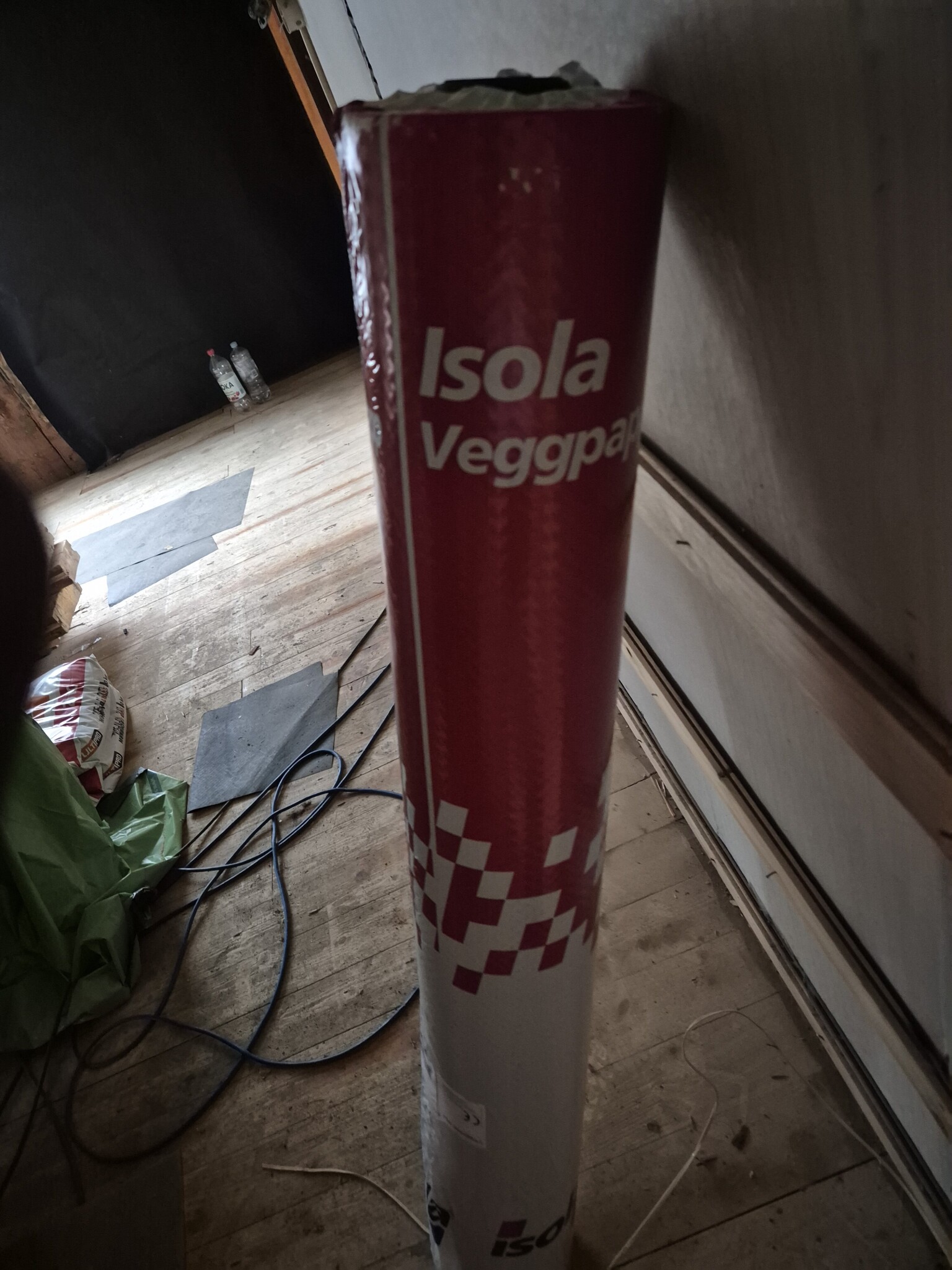

Fast det finns ju en begreppsförvirring iallafall. Pappen som de monterat ska sitta på den kalla sidan ja men det betyder inte den absolut kallaste delen dvs på utsidan. Tanken är att den ska sitta på den kalla sidan i relation till isoleringen. dvs innanför isoleringen.

Hej, jag hade tagit in olika hantverkare, en för att hjälpa till att riva och en för att bygga upp. Jag hade läst lite innan och tyckte det lät bra med lin som isolering och en sån där ångbroms som var variabel, när jag pratade med båda firmorna hade ingen tidigare arbetat med sånt, båda vurmade om sina metoder och insisterade på att gamla hus ska andas.useless skrev:
Jag som bara är tandläkare och inte byggare sa att är ni säkra så kör vi på ert sätt. När försäkringsbolaget kom ut för att inspektera vad de försäkrar för något, besiktning, så frågade de om lagren, de sa så kommer en ångspärr nästa va, och jag som hört av hantverkarna att ingen plast sa att de inte planerat detta. Då fick jag råd att söka byggrådgivning som hänvisade mig till daggpunkts utredning via Bygglakarna.com, men jag vill bara hitta en lösning
· Stockholm
· 8 inlägg
För att förtydliga, jag hade aldrig reagerat om inte försäkringsbolagets besiktning sagt åt mig att kolla upp detta genom byggrådgivning och sedan byggdoktorernaS Stefan1972 skrev:

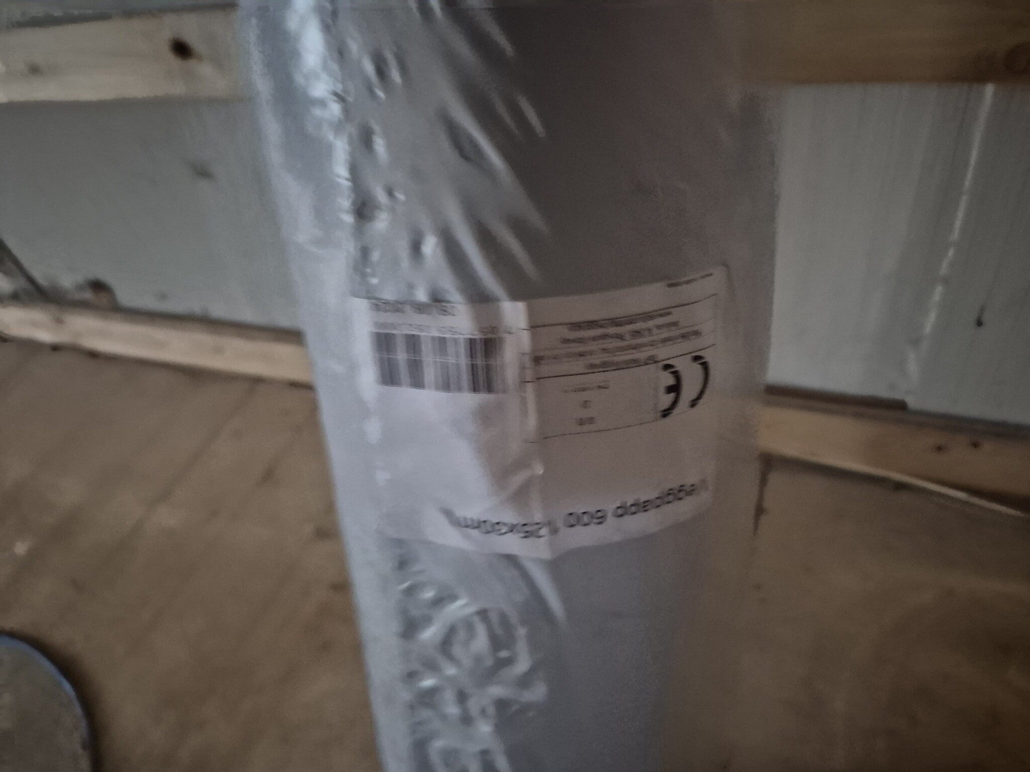

Okay, så om de bara sätter dit en ångsbroms variabel eller inte + åldersbeständig tejp med 1 till 2 dm överlapp så är det lugnt alltså?S Stefan1972 skrev:
Rekommendationen jag fick om annan isolering på övervåningen och ingen papp mot det kalla timret låter också riskabelt iom att fasaden utifrån kan ju eventuellt regna in därför de resonerade att de kunde använda pappen, hur hade ni gjort när ni tilläggsisolerar ett hus som vårat?
"Produktbeskrivning:Isola Väggpapp är en diffusionsöppen ochvindtät vindspärr. Produkten består av 250 g/m² cellulosapapp impregnerat med bitumen.Väggpappen är vattentät.Användning

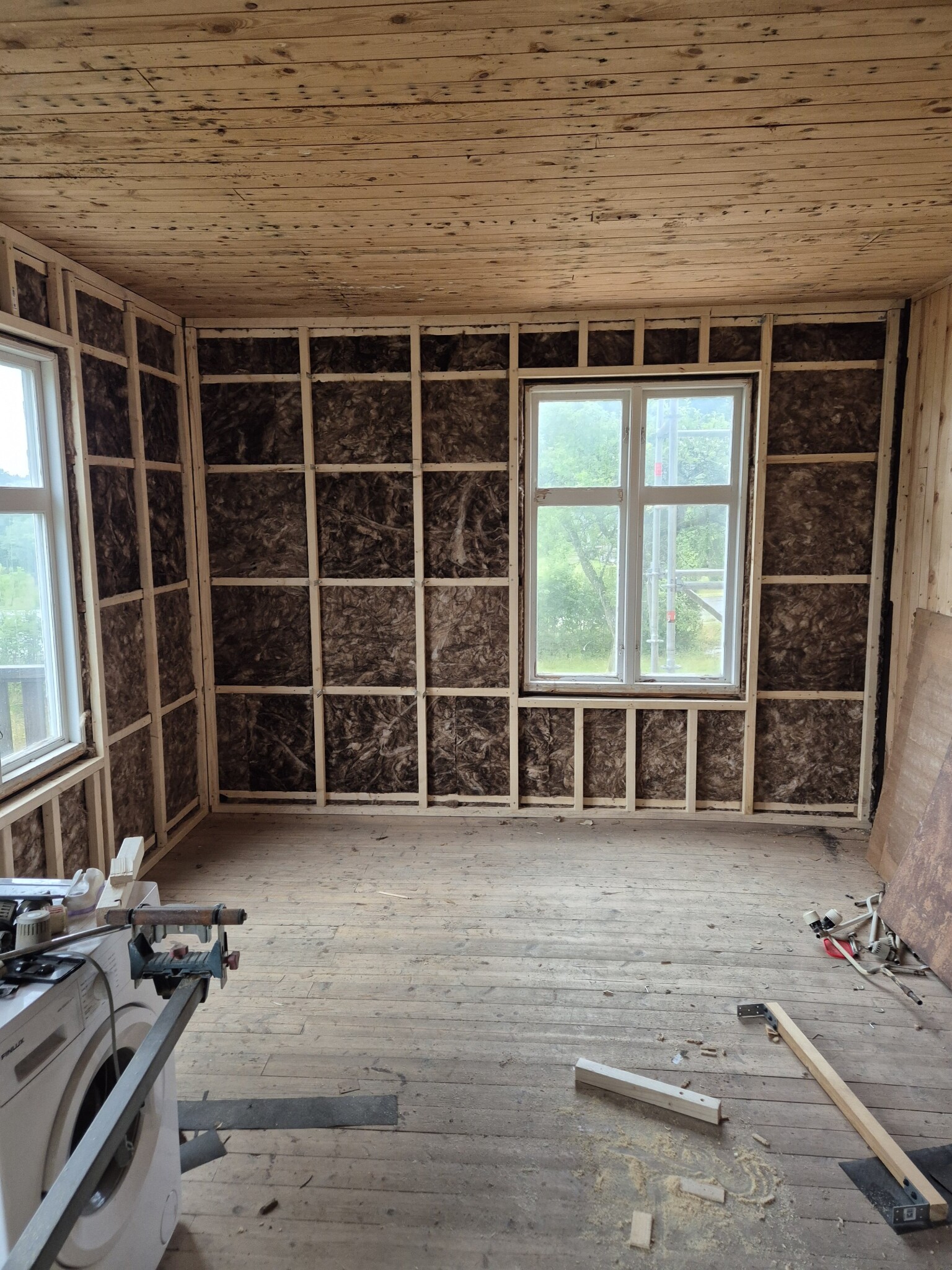

Du oroar dig i onödan........timret är inte kallt på insidan oavsett. Jag har timmerhus jag också, noll isolering. Bara tretex på timret. Ev regn på utsidan tar sig aldrig igenom på det viset och är pappen de monterat diffusionsöppen så kommer ingenting att ske. Man hade sannolikt kunnat skippa pappen också....
Det hade varit en helt annan sak om de hade monterat plast.........

Hur ska vi tänka med daggpunkt som byggrådgivningen pratade om? Ska vi ha ångbroms på insidan innan osb och gips?S Stefan1972 skrev:Du oroar dig i onödan........timret är inte kallt på insidan oavsett. Jag har timmerhus jag också, noll isolering. Bara tretex på timret. Ev regn på utsidan tar sig aldrig igenom på det viset och är pappen de monterat diffusionsöppen så kommer ingenting att ske. Man hade sannolikt kunnat skippa pappen också....
Ska vi köra med någon naturisolering på övervåningen nu? Utan papp? Med papp? Har läst så många olika trådar nu så blir helt snurrig, önskar att besiktningen inte sagt något
