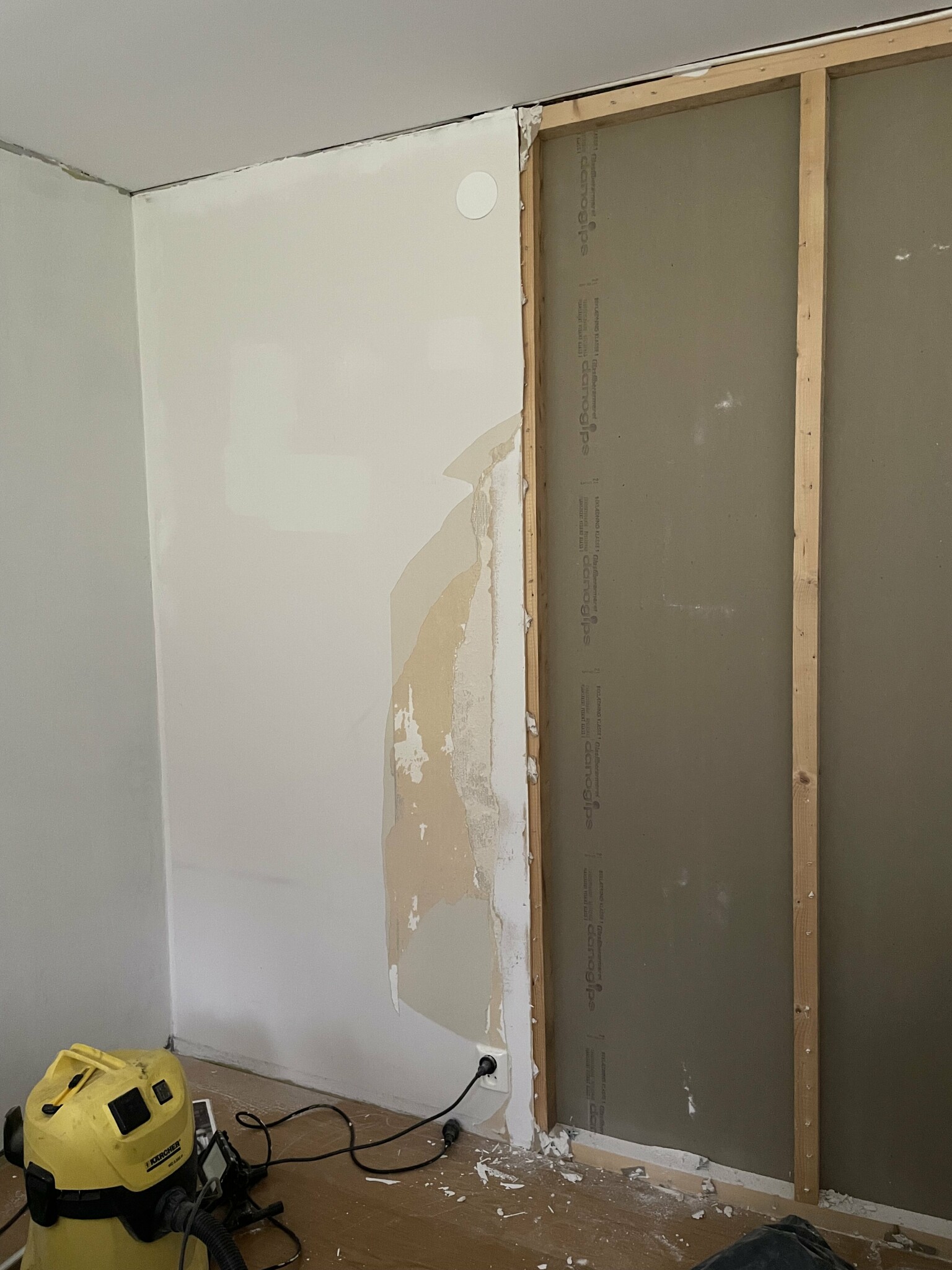

Förstagångs husägare och försöker mig på lite renovering.
Bor i en 70tals som är uppbyggt på mer eller mindre gipsskivor.
Tänkte börja med att isolera kontoret och funderar på vilken typ av isolering jag skall ha.

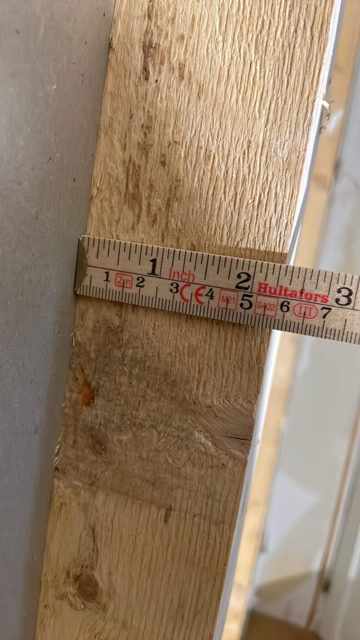

Djupet på reglarna är cirka 58-60mm, så står i valet mellan 45 eller 70 isolering.
Pratat med två närstående som båda är kunniga inom bygg som rekommenderar olika.
Ena för värmen och andra för ljud.
Hjälp en nybörjare, är det bäst att köra på 45 och lämna luft för värme.
Alt pressa in 70 för mer ljudisolering?
Oavsett lösning lär det bli bättre än endast gips.

Med 12mm plywood remsor på reglarna så har du 70 isch mm
Om det är en innervägg så kvittar väl värmen.
Lanko2020 och 1 till
surris
70mm, värmen har ingen betydelse på en innervägg
klaskarlsson
För ljud räcker det teoretiskt att fylla ca 1/3 av volymen med isolering.
Det handlar om att ta hand om inre reaonanser i lådan.
