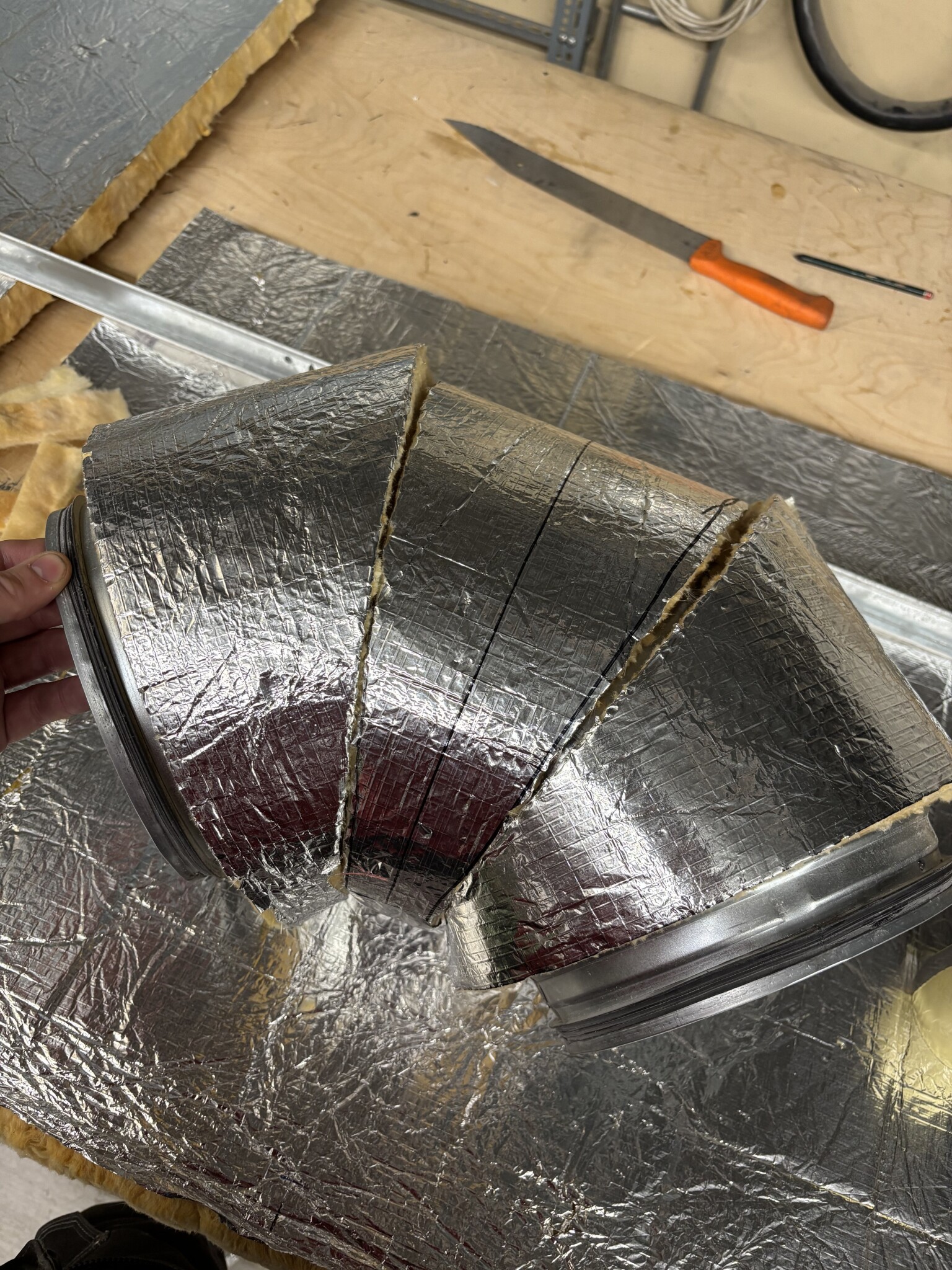

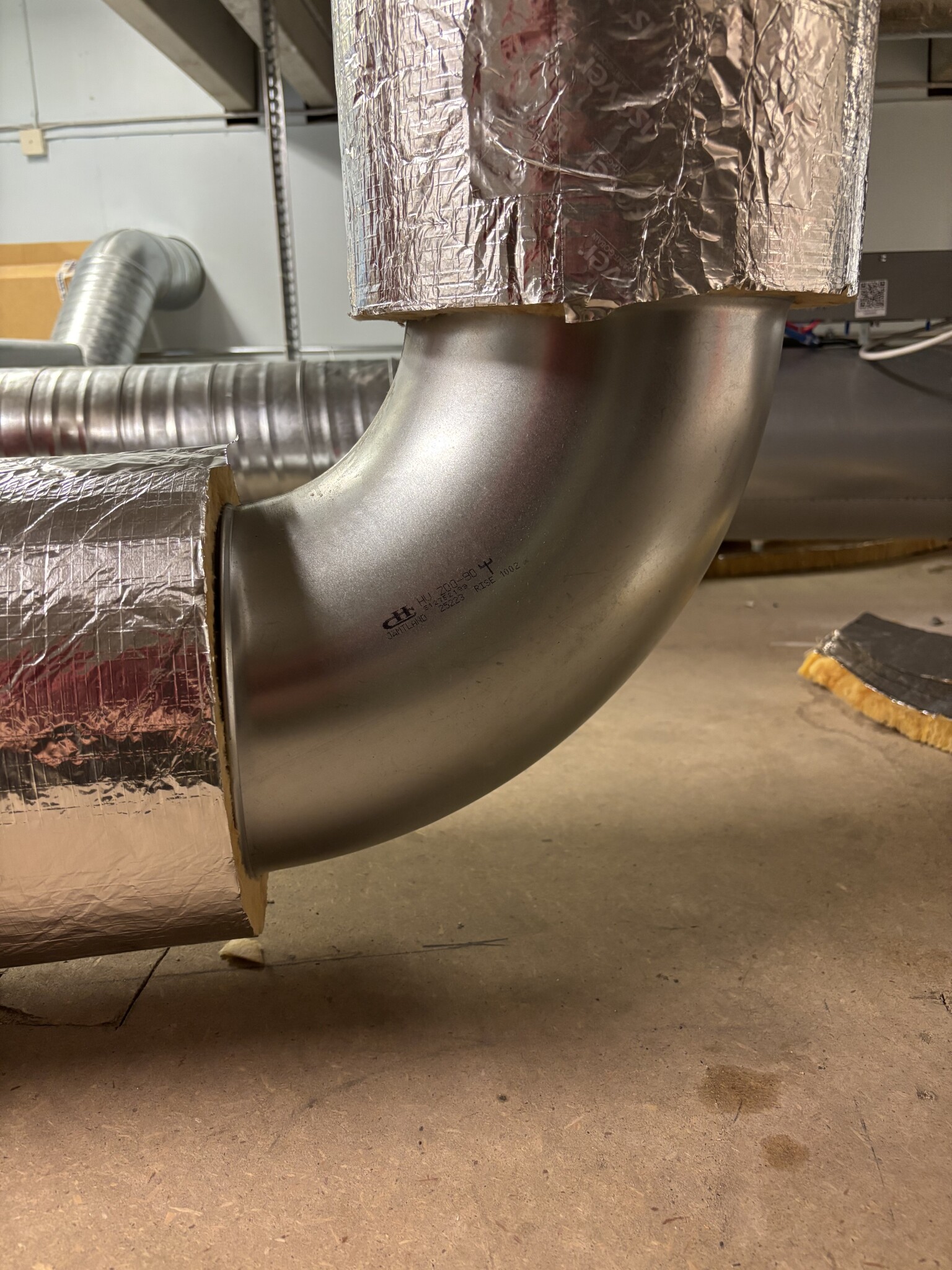

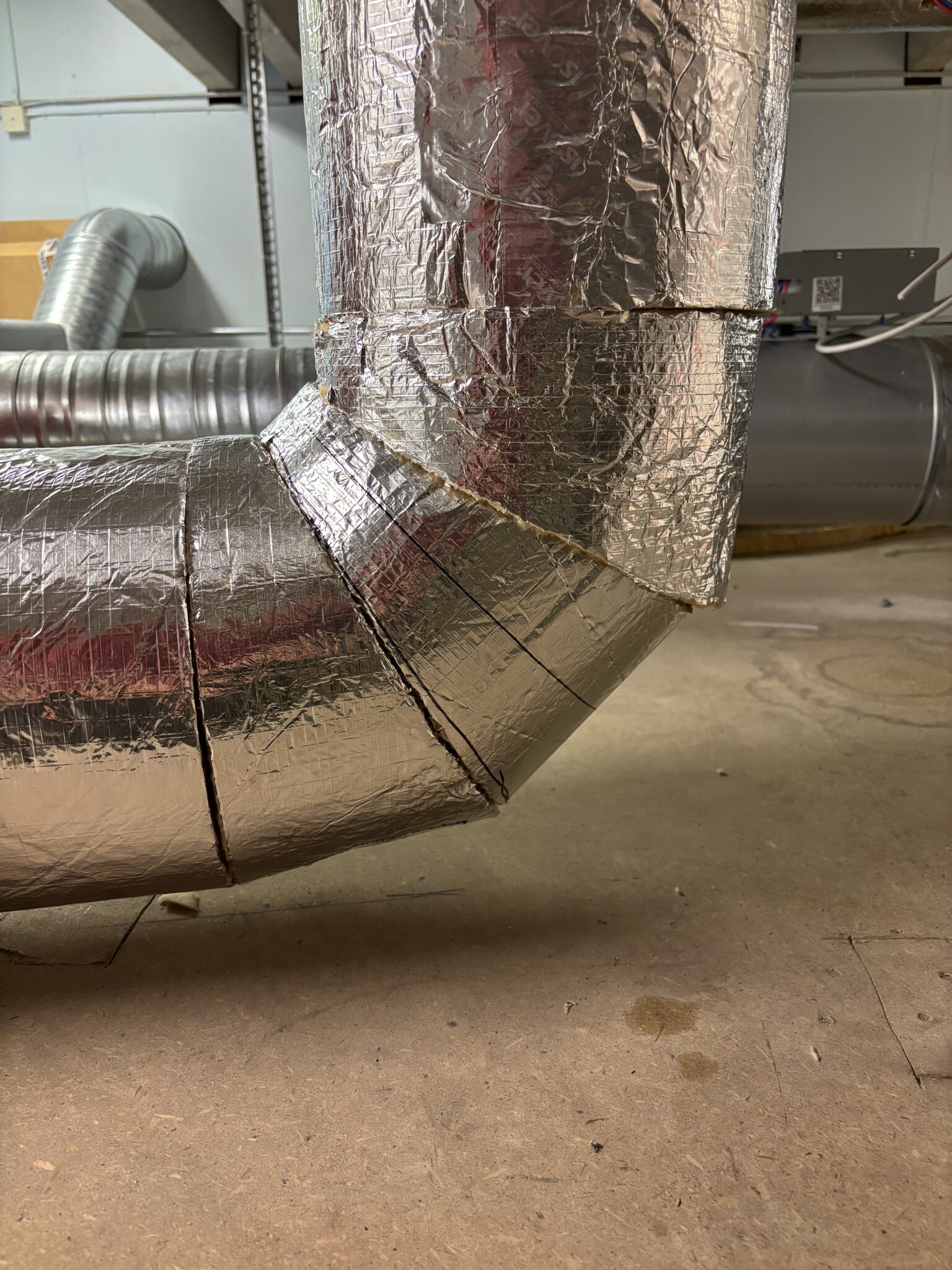

Hur jag gör en 90g böj med lamell.
Mät ytter och inneradie efter det är isolerat efter och innan böjen. Delar det sen på 3.
  • Delar av isolering skurna för att skapa en 90 graders böj med lamell, uppdelade i tre sektioner på en träyta.
  • Silverisolerad 90 graders böj av lamell med tre sektioner, placerad på en arbetsbänk med verktyg i bakgrunden.
  • 90-graders böj av isolerad ventilationskanal med lamell.
  • Isolerade ventilationstrummor med en 90-graders böj, delade i tre sektioner, visas på en verkstadsgolv.
