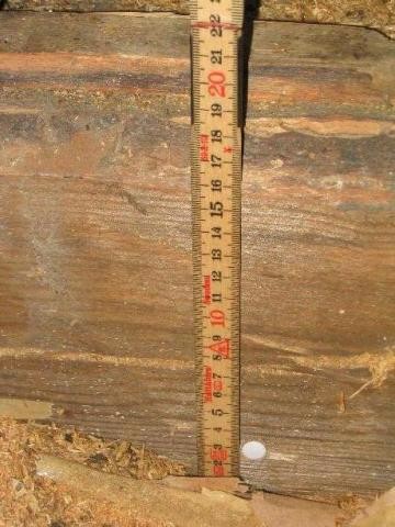

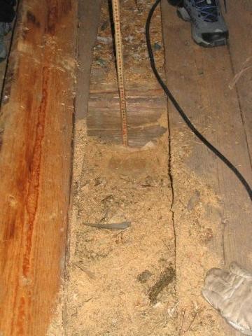

Nuvarande status:
Golvbjälklaget på vinden består av liggande timmer som bygger 18-19cm i höjdled, enda isolering är ett ihopsjunket lager av cutter/sågspån och ett tunt löst brädgolv ovanpå.
Min ide: Är att såga ett lager till med solosågen av liggande timmer (ger totalt ca:35 cm isoleringsutrymme) & dymla/skruva fast stockarna med franskskruv ovanpå dom befintliga, sedan fylla med lagom mängd isolering innan jag lägger ett nytt brädgolv med små glipor emellan planken.
- Vad tycker ni om min idé ? räck utrymmet ?
- Ska jag komplettera med ytterligare cutterspån eller ska fylla på ett bättre kompatibelt material som passar ihop med spån ?
- Eller är det värt jobbet att ta bort allt spån och satsa på ett nytt material ? I så fall vilket ?
-Bör jag lägga tjärpapp över isoleringsmaterialet ?
Tacksam för alla goda råd!

Nuvarande lösning verkar ju ha fungerat bra hittills, sett ur fukthänseende i alla fall. Så varför ändra ett vinnande koncept? Jag hade fyllt på mer spån.
Tjärpapp? Nej, men om du tar bort befintlig isolering antar jag att det går bra med vindpapp i facken. Det blir ju inte aktuellt om du bara ska fylla på och låta det gamla spånet ligga. Vilket jag tror är bäst, enklast och billigast.
Jag hade inte fyllt på med Kutterspån. Jag hade valt ett mera modernt cellulosabaserad isolerings matreal, typ tidningspappers modellen.
Vindpapp (eller något annat som är vindtätt men som "andas") ovanpå isoleringen kan vara smart om man tycker att det blåser mycket på vinden.

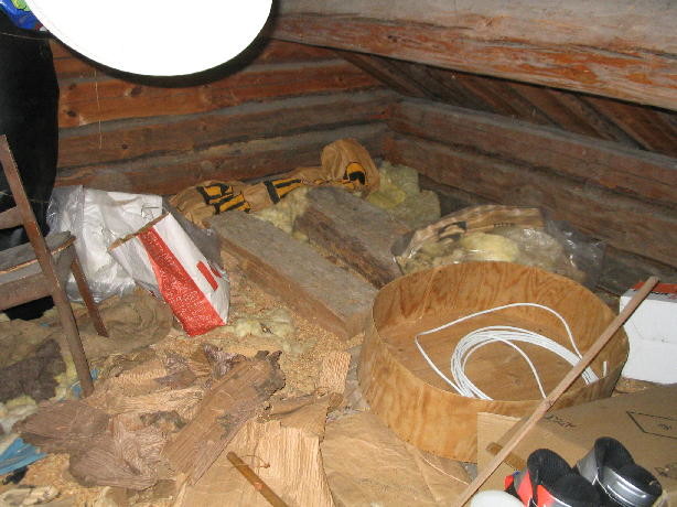

Förstår inte riktigt, är vinden isolerad eller inte?
Om vinden inte är det, skulle jag rekommendera att bara lägga någon form av lösull i bjälklaget, stenull rent klassiskt eller naturfiber om man vill vara lite modernare. Viktigt är att det skyddar mot brand. Lägg då inte någonting ovanpå förutom golvbrädor, så att konstruktionen kan andas.
Om vinden är isolerad däremot skulle jag inte värmeisolera bjälkaget alls, utan bara isolera för ljud. Då värms vindsutrymmet delvis från våningen under.

Själva vindsutrymmet är ej isolerat (endast timmrad yttervägg på gavlarna), därav åtgärden att få en vettig isolering mot underliggande våning som vi bor på och är uppvärmd.
Både träfiber och cellulosafiber låter intressant i mina öron som är vän av naturmaterial. Är lite skeptisk till glasullen av ett antal orsaker, även om vi tillägsisolerad med det på en av ytterväggarna redan.
- Vilka tillverkare/återförsäljare borde jag vända mig till i första hand när det gäller trä/cellulosafiber ?
- Förövrigt försöker jag hitta ett material som är i balans mellan isolervärde/pris/kompatibilitet med huset o ev. fukt.

Visserligen har inte packat sågspån jättebra isoleringsförmåga men nog räcker den en bra bit i alla fall. En stor anledning till att man ofta hör kritik om just sågspån eller kutterspån är just att den sjunker ihop och då lämnar en kall ficka antingen under golvet om det är i ett bjälklag eller högst upp på väggarna om det är där. Det medför naturligtvis att det blir sämre isolerat fast det ligger kvar samma mängd spån. Vad man kan göra är att fylla på med mer så slipper man det drag som är orsaken till att det upplevs kallare. På en vind får man inte samma problem med att spånet sjunker ihop eftersom det ändå ligger tätt mot undertaket. Däremot har man andra krav på både uppvärmning och isoleringsförmåga idag så att öka på mängden isolering är en mycket bra och lönsam idé.
Jag tycker det är slöseri med din tid och energi att ta bort det spån som ligger idag, låt det ligga och fyll istället på med mer antingen spån eller annan naturlig isolering ovanpå som de förslag du fått ovan.
