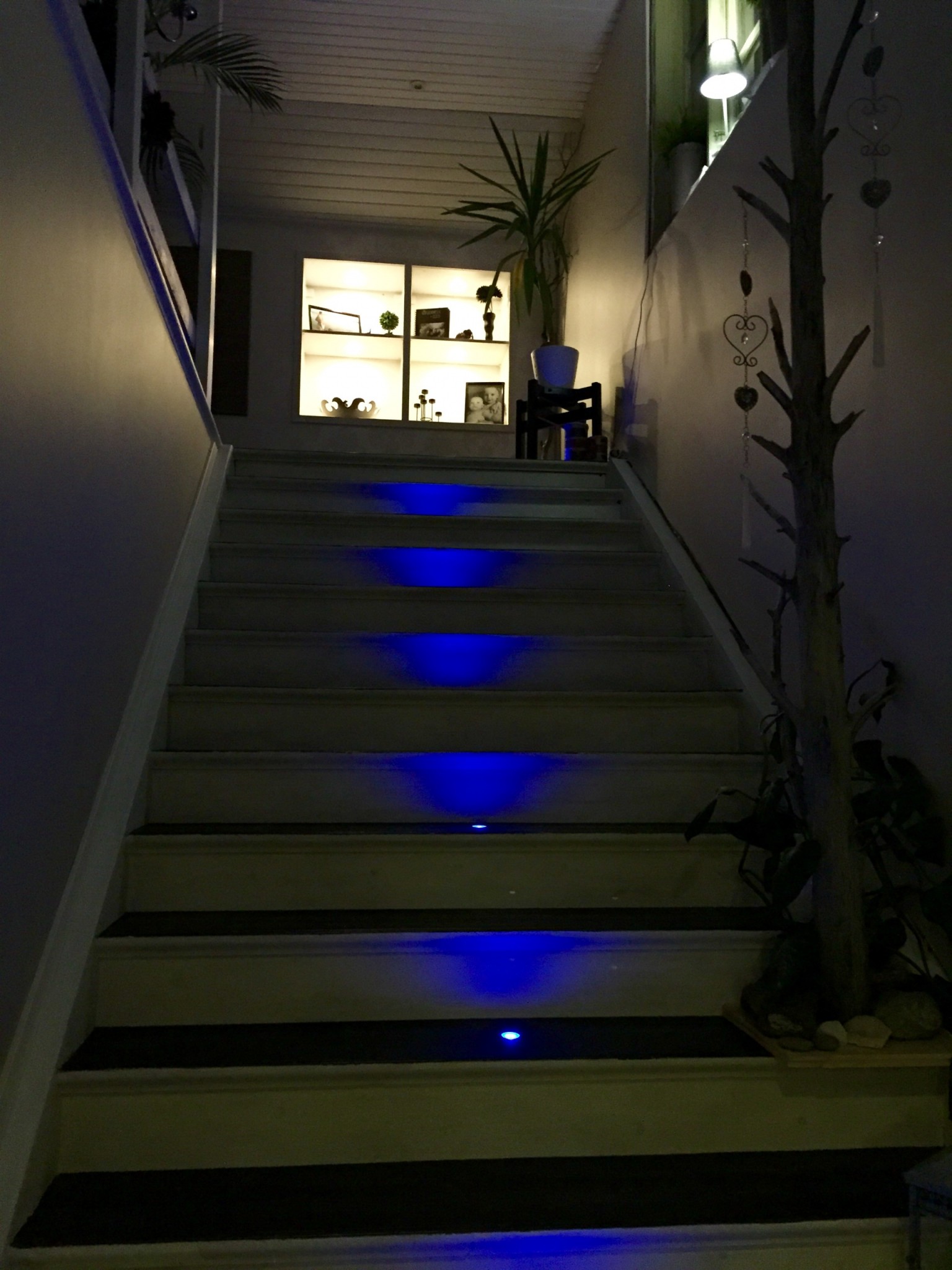

Så här gjorde vi med våran kattvind. Vi har fällt in stommar från Ikea, 2 st utan luckor samt 1 med luckor. Sparar man mycket plats på! Vi har satt en inspektionslucka dit så man kan ta sig in vid behov.
Isolering sitter mot innerväggen och så är taket tilläggsisolerat. Ett av kommande projekten är att isolera mer då det kommer gå vatten i kattvinden.
