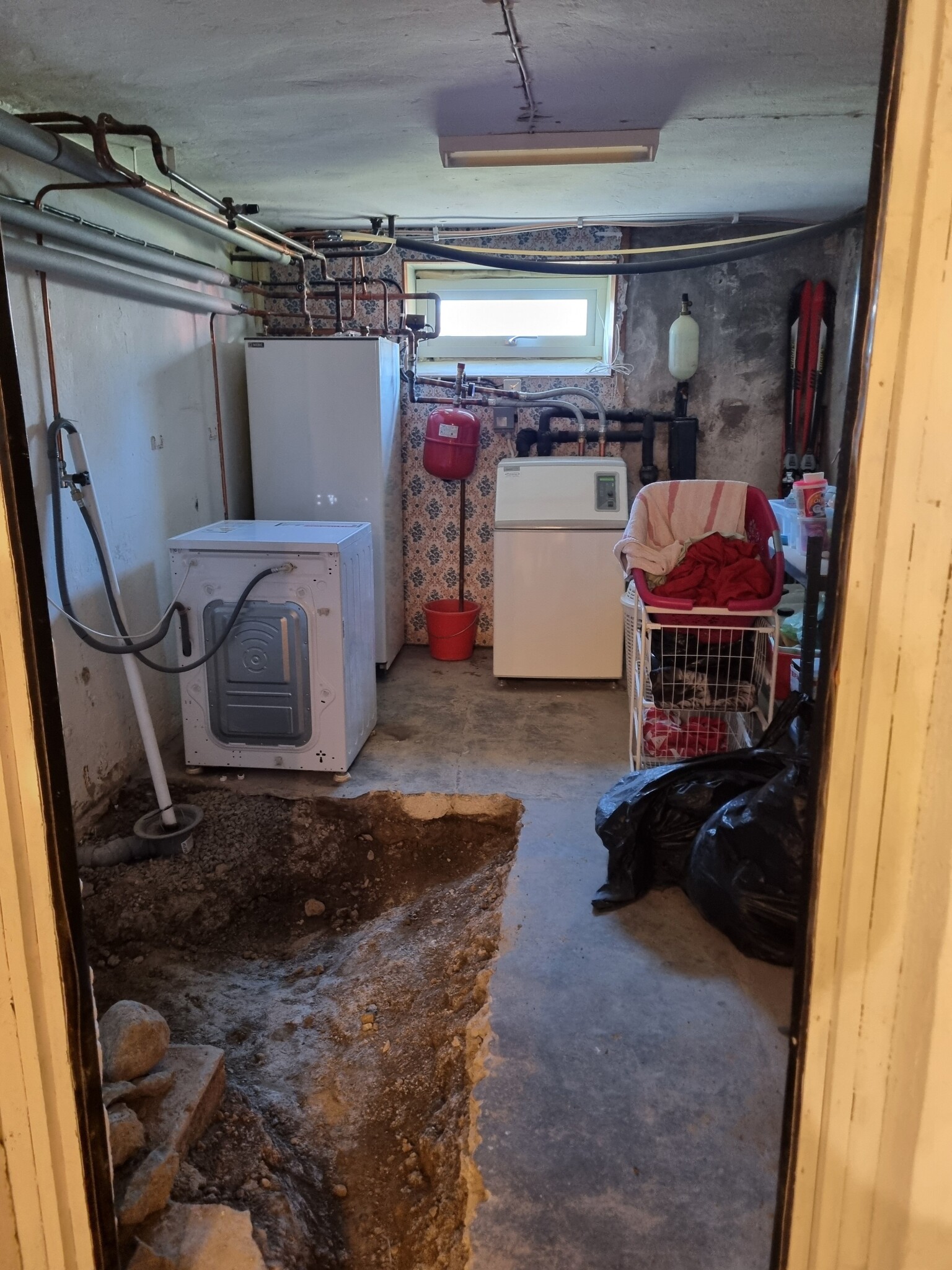

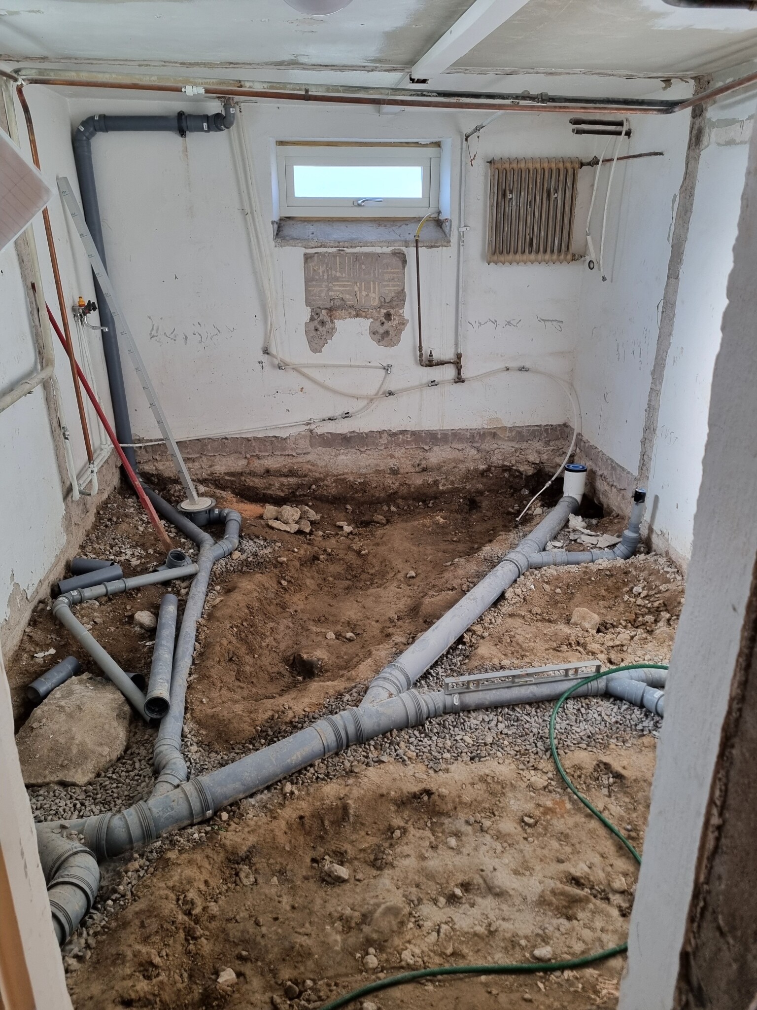

Vi planerar att lägga nytt källargolv och har bilat upp golvet. Ett av rummen är tänkt att bli badrum, troligtvis med vattenburen golvvärme. I det rummet finns en del avloppsrör. Vi har fått förslag från hantverkare om att lägga EPS-cement med en markduk underst. Där rören går finns dock inte plats för så mycket EPS. Vi funderar på och har läst om omvänd fuktvandring. Kan detta bli ett problem genom rören där det endast finns ett tunt lager EPS? Se bifogad bild.
Kan man istället använda isodrän här och vad finns det för för- och nackdelar med det?
I ett annat av rummen är endast en del bilad då värmepump och panna finns där. Kan man här isolera endast en del av golvet eller bör man isolera hela golvet?
Tack på förhand.

Cellplast kan fungera bra att tilläggsisolera golvet med. Isodrän brukar man oftare ha på väggen (det kanske finns en lämplig markskiva hos dem också men det är inget jag har koll på just nu.
Bäst hade såklart varit om ni isolerat hela källargolvet, men det blir iallafall lite bättre om man isolerar en del. Speciellt i badrummet finns det energivinst att göra eftersom ni tänkte golvvärme.
Tänk på att det är lite andra regler för fuktskydd i våtrum i källare. Där sätter man bara på innerväggar mot andra källarrum och bara lokalt vid duschen.
