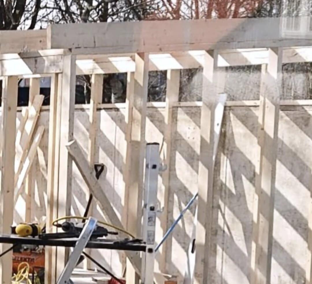

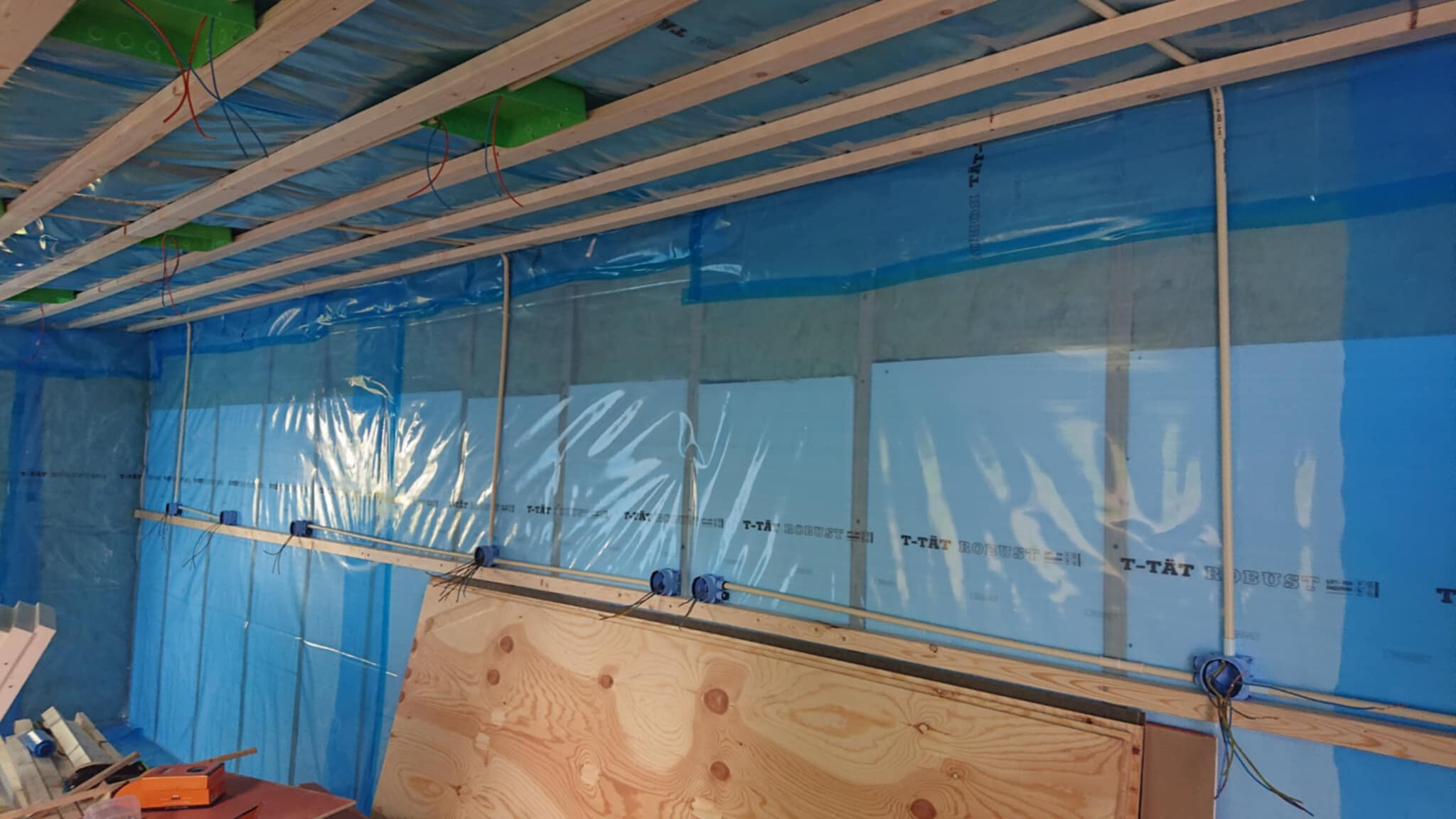

När jag rev så kunde jag konstatera att det i princip redan var den lösning som rekommenderades här, med cellplast mot väggen. Cellplast och reglar var helt torra, inga som helst fuktgenomslag i botten i vinkeln mellan betongväggen och betongplattan efter 50 år. Så jag gjorde faktiskt ungefär som i min första riktning högst upp här. det som inte syns på ritningen är cellplast mellan reglarna och betongen på alla ställen, inget trä direkt mot betongen. Sedan lade jag 45mm-reglar liggande för att bryta köldbryggor som jag isolerade innan jag täckte hela väggen med 18mm plywood. Då kunde jag även använda 45mm-utrymmet för installation av el. Jag ska se om jag kan rota fram lite bilder om intresse finns.

Här är först en bild fångad från en video, så kvaliteten är "sådär". Men den visar de urjackade reglarna och den nya liggande regeln ovanpå betongväggen. Allt med cellplastremsa mellan betong och trä för att försöka minska riskerna iaf.
Bygge av träregelvägg med verktyg och stege framför, reglar på betongvägg med cellplastremsa emellan.
Därefter en bild lite senare, när jag har isolerat mot betongen med cellplast och med minerallull ovanför. (Där sitter vindpapp på utsidan, jag kunde inte köra utegips ovanför betongen, eftersom det byggde för mycket.) Sedan har jag plastat det med diffplast på insidan. Det rådde lite delade meningar om det, men en person som jag generellt litar på i byggfrågor tyckte jag skulle göra så eftersom det fanns risk för viss fuktvandring med hänsyn till att betongen inte går hela vägen upp. Man ser även den första av de liggande 45:orna som är monterade utanpå plasten, och där monteras el i det utrymmet som isoleras med mineralull innan plywooden (som står nedanför) kommer på.
Isolerat rum med blå diffusionsspärr, träreglar i taket, och kablar för elinstallation över plywoodskiva vid betongvägg.
Hojta om du har fler frågor, jag svarar gärna efter bästa förmåga, jag är nöjd med hur jag gjort det, men jag kan ju inte svära på att jag är lika nöjd om 10 år, eller 20 år... :)
