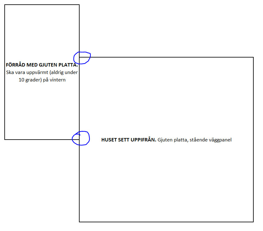

Jag ska bygga ett isolerat förråd (typ Attefalls-storlek) intill befintlig husvägg. Jag har lite svårt att se hur man sammanfogar vissa delar. Förklarar nedan.
Huset är byggt på betongplatta och har stående panel. Tanken är att gjuta en platta till förrådet mot den befintliga platta men ha den "flytande", dvs inte fastgjuten i huset platta utan ha nån spärr emellan. Så lång ät allting grönt.
Det jag undrar över är hur man gör i vinklarna mellan befintligt hus och ny platta. (se bilden och blå cirklar)
Husets träfastad sticker ju ut lite från plattan pga spikläkt och fasadplankan.
Om jag sätter en regel mot husets träfasad så blir det ju en luftspalt längst ner genom hela konstruktionen.
Hur gör man? =)

Du skulle väl kunna slå igen de öppningar som blir på båda sidorna så det blir snyggt ?J JA2021 skrev:Hej

Om det sen är en luftspalt nedanför så är det nog inte fel - där ska ju fasaden ventileras som fristående ändå ?
