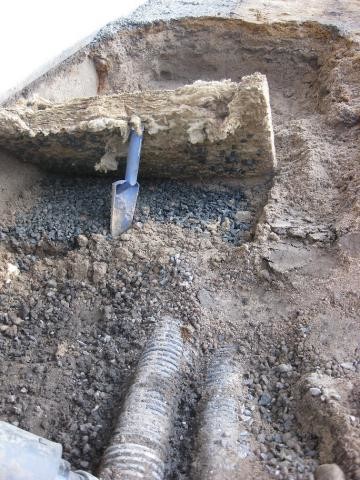

Har kastat ut den danska sjöstenen från 1974 och ska lägga nya plattor. Då den gamla uteplatsen sjunkit ner en del mot husväggen så beslöt jag att gräva ut hela rasket och lägga nytt bärlager just in case. När jag tagit mig ner 25 cm genom nån blandning av sand, lera, lecakulor och singel stöter jag på mineralull :x. Tydligen har de lagt detta på dräneringsrören. Hade de inte geoduk 1974 eller var de bara för innovativa? Det verkar ju iaf som att isoleringen gjort sitt jobb, makadam och sand är fortfarade separerade. Någon annan som sett nåt liknande?
Om isoleringen ligger runt husgrunden så är min spontana gissning att det är tjälskyddsisolering.
Dvs. isolering som ska förhindra att tjälen kryper ner under husgrunden.
Ja så kanske det är. Tänkte mest att de använt den som "fiberduk" eller nåt. Just denna delen av huset (framsidan) är dessutom under tak. Dränerade om för ett par år sedan (firma) men tog inte framsidan då. Undrade just varför det låg massa isoleringstussar runt om i trädgården efteråt men detta förklarar ju saken. På baksidan (souterräng) är det 2.7 meter djupt så där var det nog overkill med tjälskydd, iaf i Göteborg :D.
