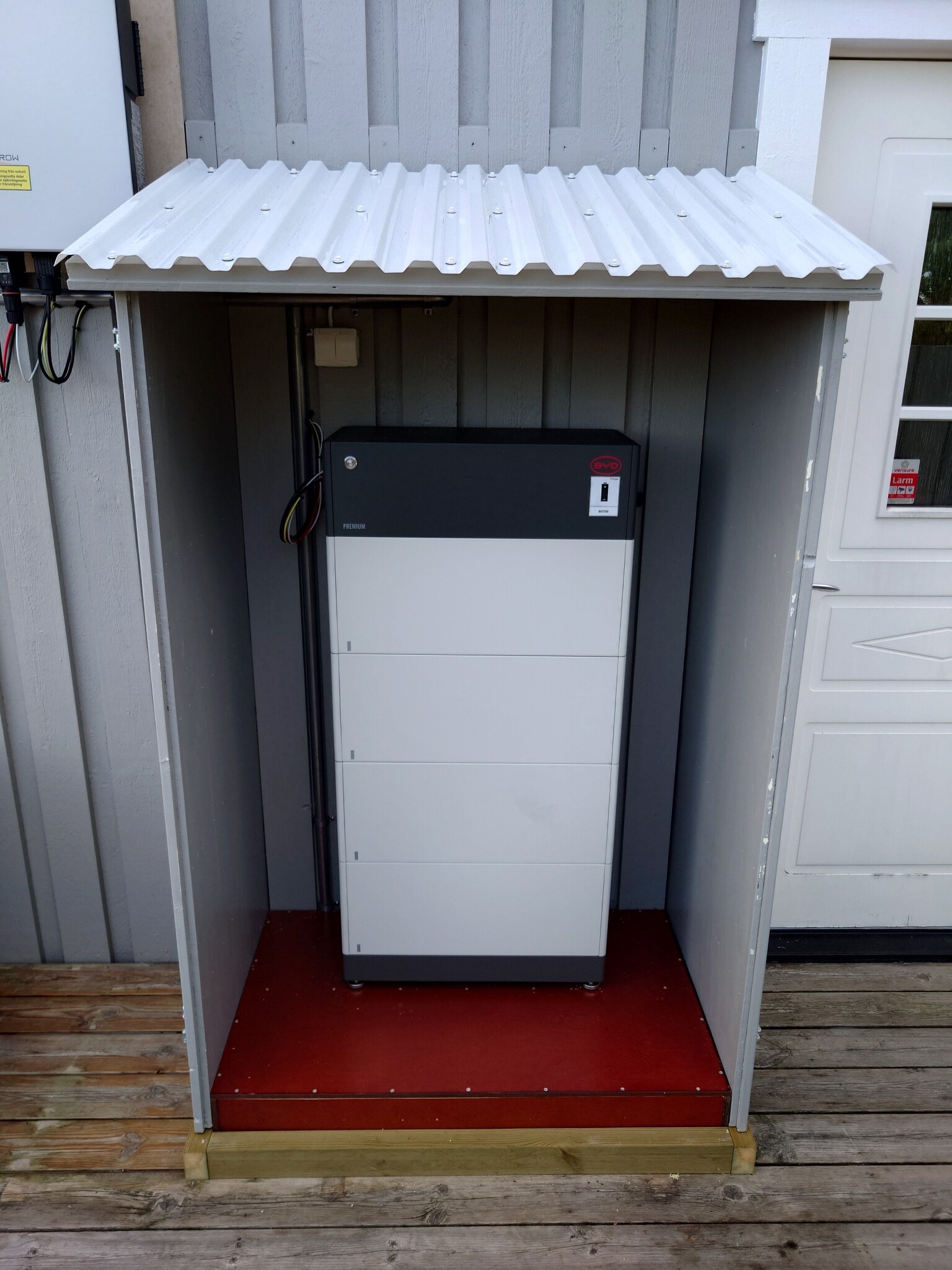

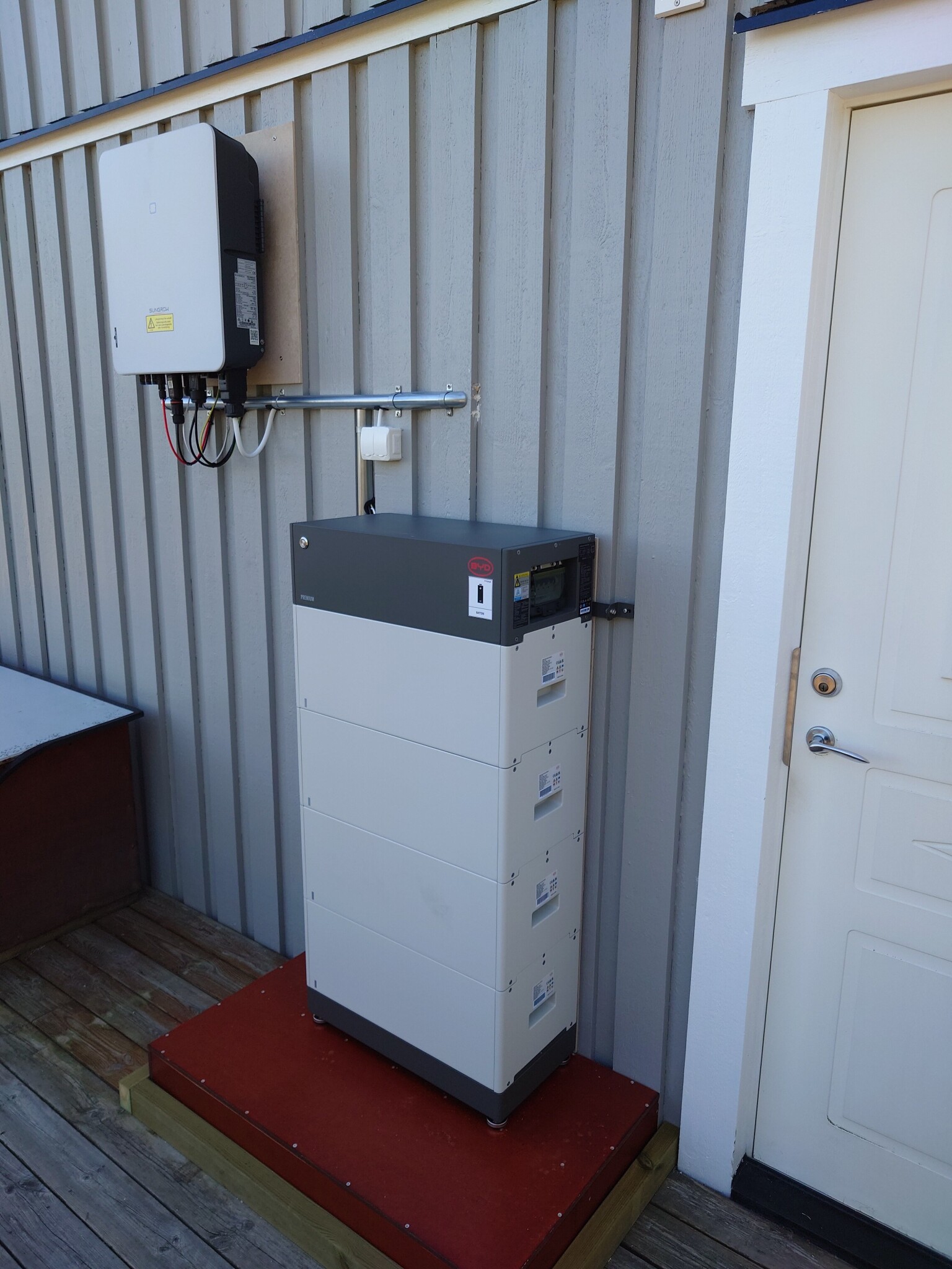

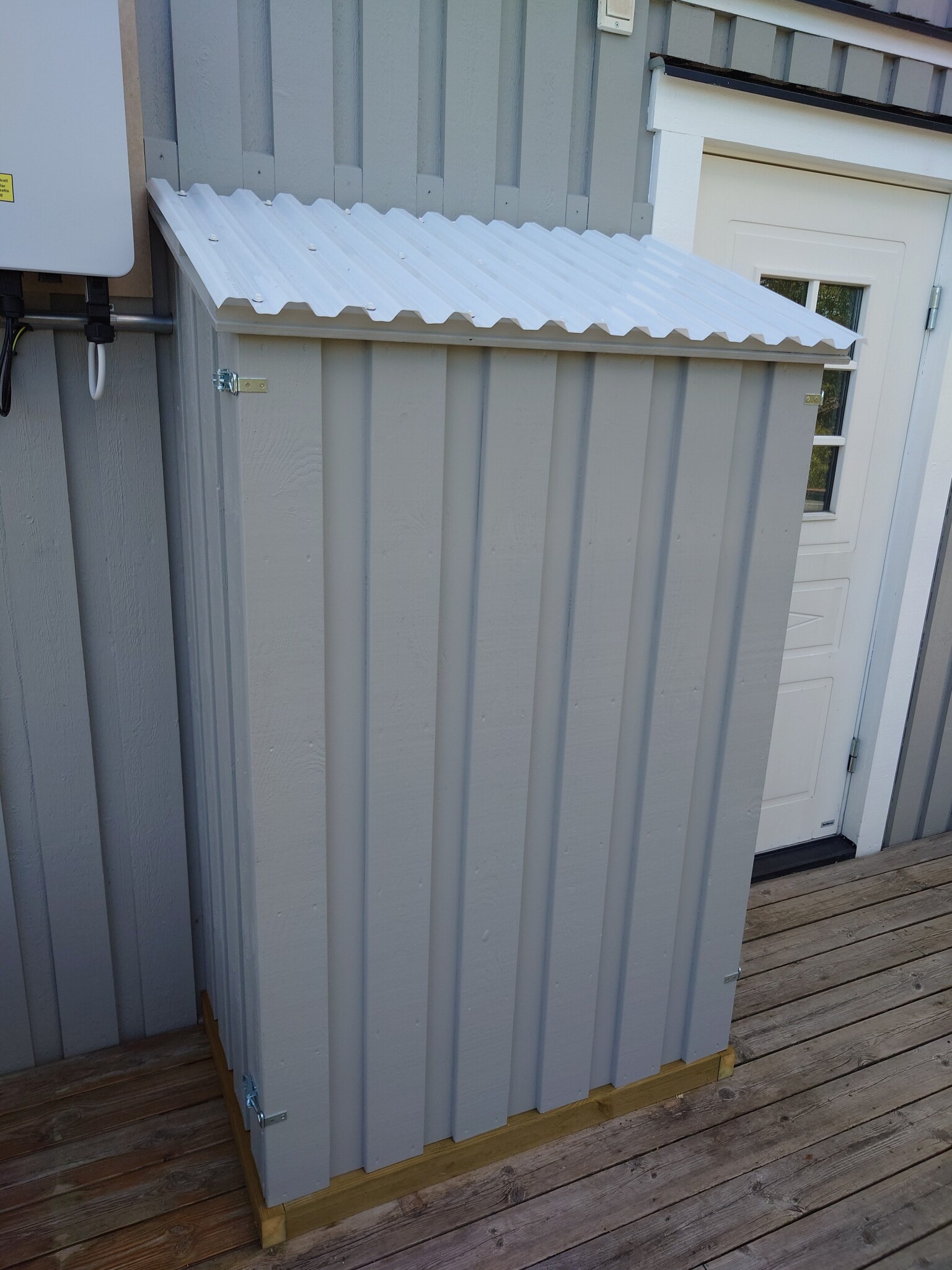

Gjorde först en botten av formplywood fylld med frigolit som batteriet placerades på.TomtenHusson skrev:
När installationen var klar byggde jag väggar av plywood klädda med panel av samma typ som huset för att smälta in lite. Taket är också plywood med korrugerad plast ovanpå. Taket har gångjärn så man kan glänta på det under varma sommarmånader.
Lådan är klädd med frigolit på insidan och har även en frostvakt i botten (syns dock ej på bilderna).
OBS! Se till att elektrikern installerar vägguttag för frostvakten.
Frostvakten drog c:a 70 kWh under förra vintern (okt-apr). Då har jag styrning på den så den värmt extra (upp till 12 grader) runt tiden då CheckWatt kör sina tester för att de inte ska falera.
Det har fungerat bra för mig.

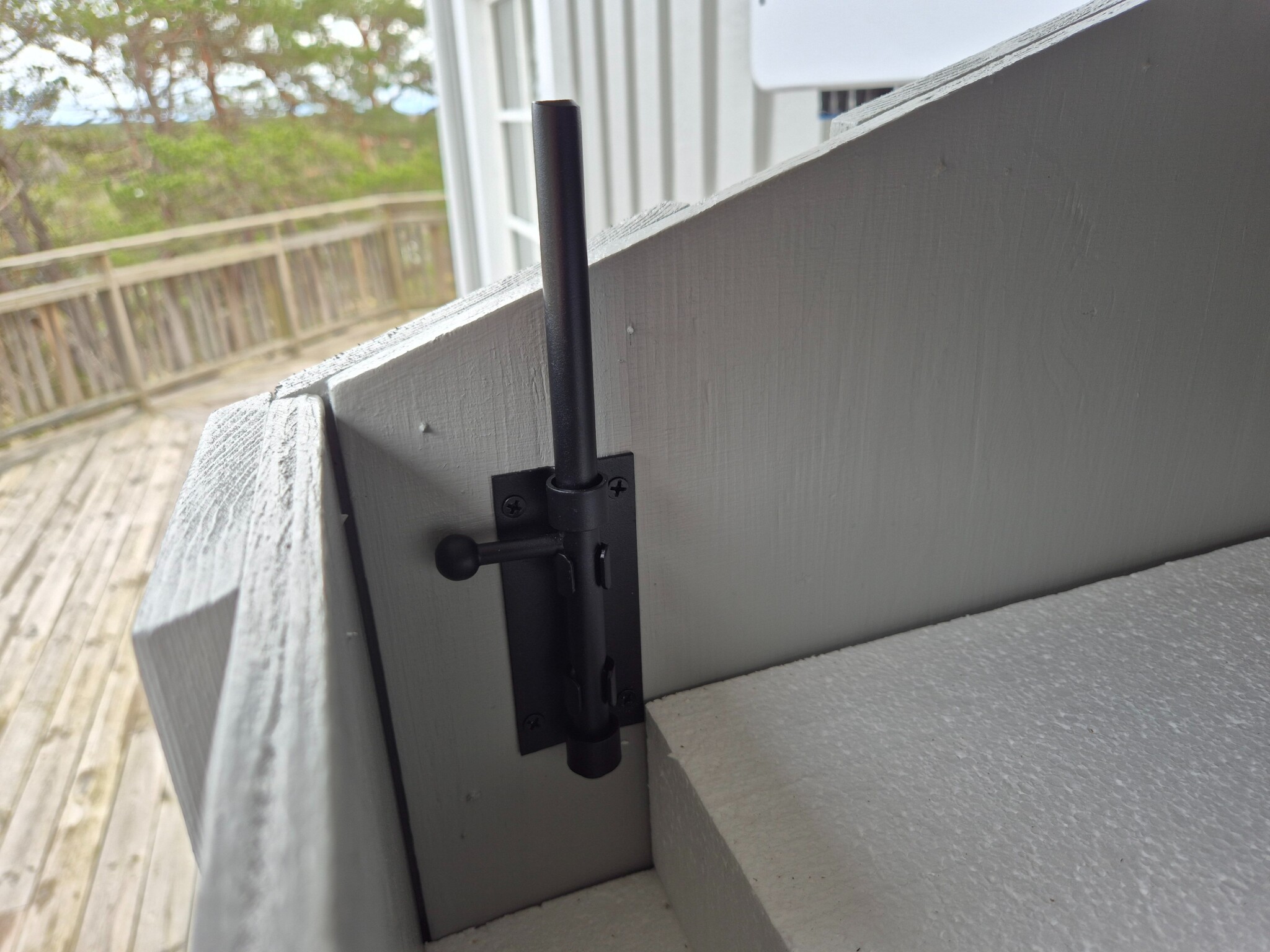

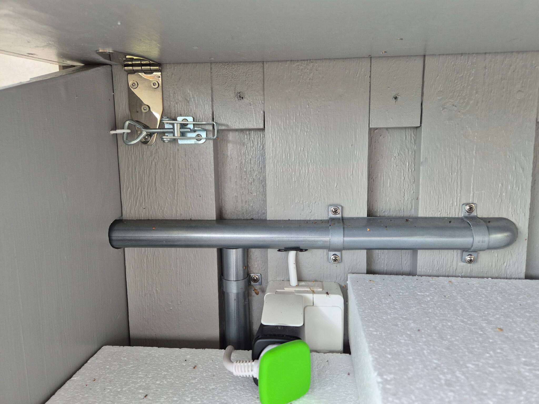

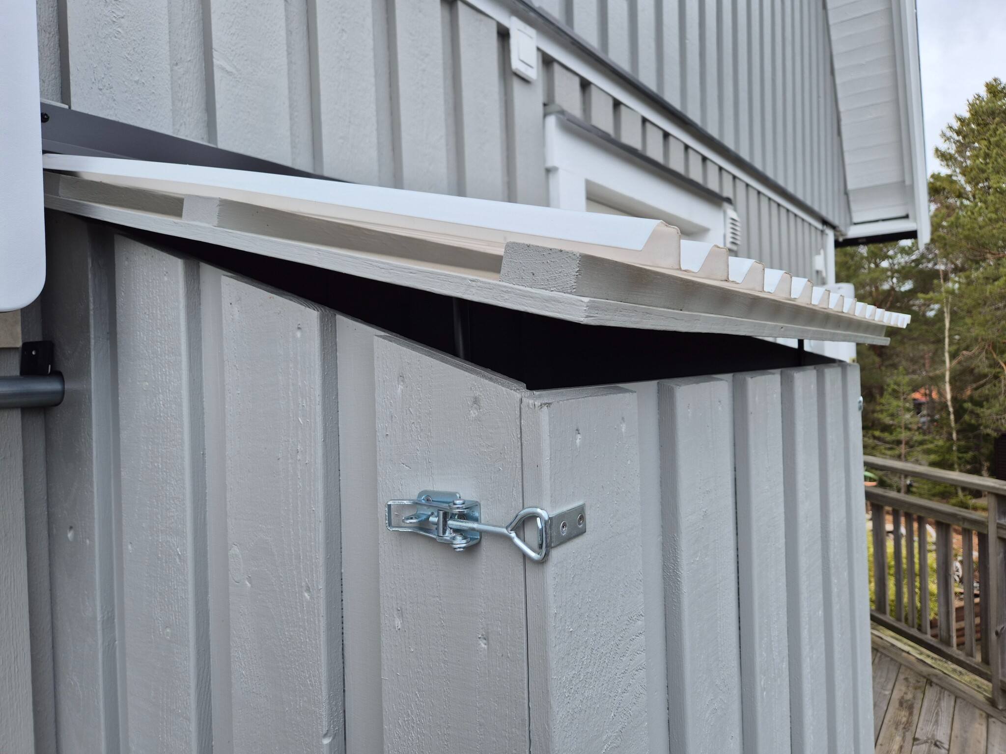

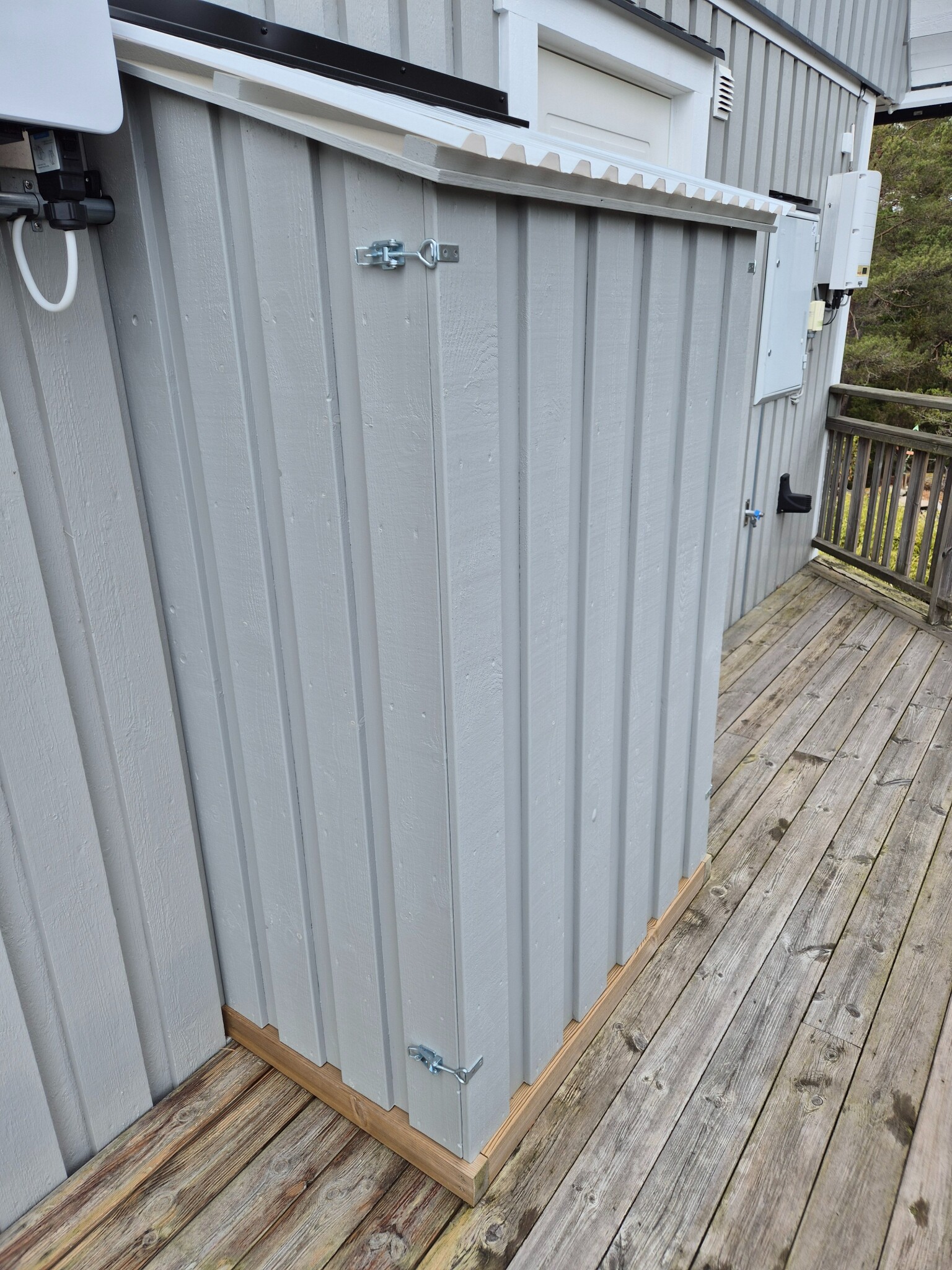

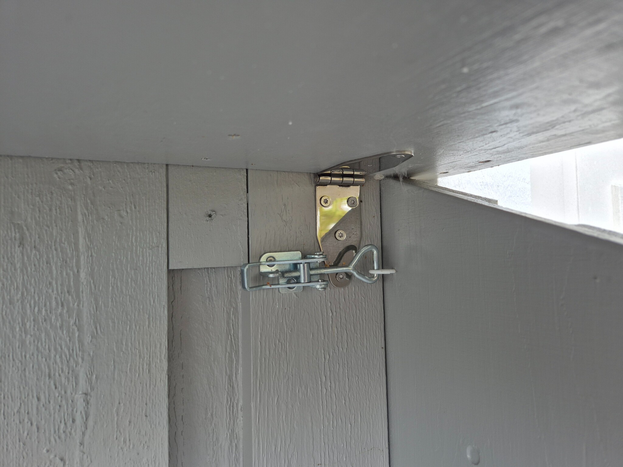

Har fått en del förfrågningar på min batterilåda med fler bilder och hur bra den fungerar så här kommer lite fler bilder på konstruktionen nu när den är helt klar.

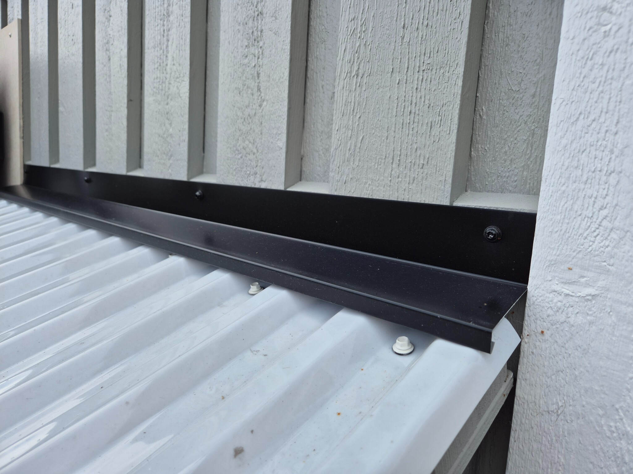

Tätning mot vägg har jag gjort genom att såga till bitar som passar mellan fasadbrädorna, sen sitter det ett överbleck över skarven. Det har fungerat tillräcklig för min del.

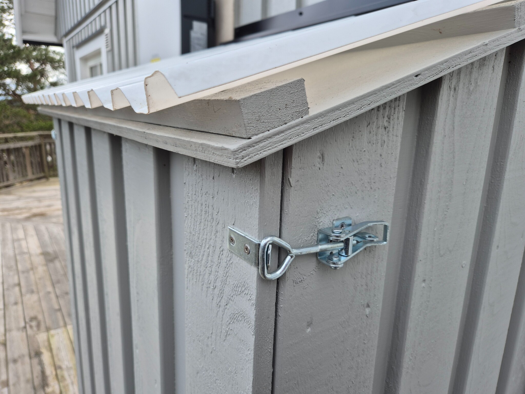

Taket sitter med gångjärn och kan lyftas upp några centimeter sommartid för att få ventilation.
Insidan av lådan är klädd med frigolit 2 x 7 cm skivor.
Hela fronten kan tas bort m.h.a. excenterkrokarna. Liknande konstruktion är det för båda sidorna som också kan tas bort om man först tar ur all frigolit.
Den här vintern som var kallare än förra har frostvakten dragit 10, 10, 25, 55 kWh (nov, dec, jan, feb).
Förra vintern var lite mildare, då blev det 8, 7, 17, 27 kWh för samma period.
Jag försöker hålla mellan 5 och 10 grader och drar på lite extra, upp till 12-13 grader runt midnatt när Checkwatt gör sina tester så de ska gå igenom ordentligt. Det har inte varit några problem.
