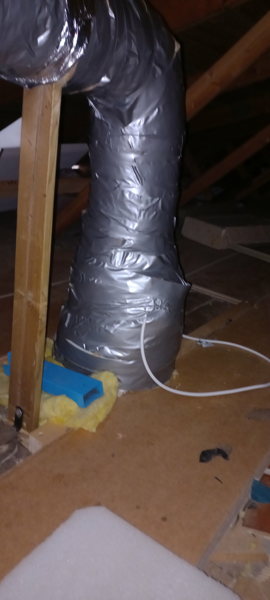

Byggt färdigt en radonsug och isolerade kanalfläkten och rör med muneralull på vinden.
Fläkten är en östbergs ec kanalfläkt.
Ser det ok ut på bilden? Inga risker med denna isolering?
Isolerad kanalfläkt och rör med mineralull och silvertejp på en vind.

Antar att radofläkt sitter i krypgrund med kyligare luft. Är det en utomhusvetilerad kallvind och du vill undvika kondens fälls ut så är detta en dålig lösning. Fukten tränger in i isolering och träffar det kallare röret i alla fall och mögel kan bildas. Du bör ha cellgummi / kondensisolering som är fukttålig.

Fläkten sitter på vind. Suger från bottennplattan
