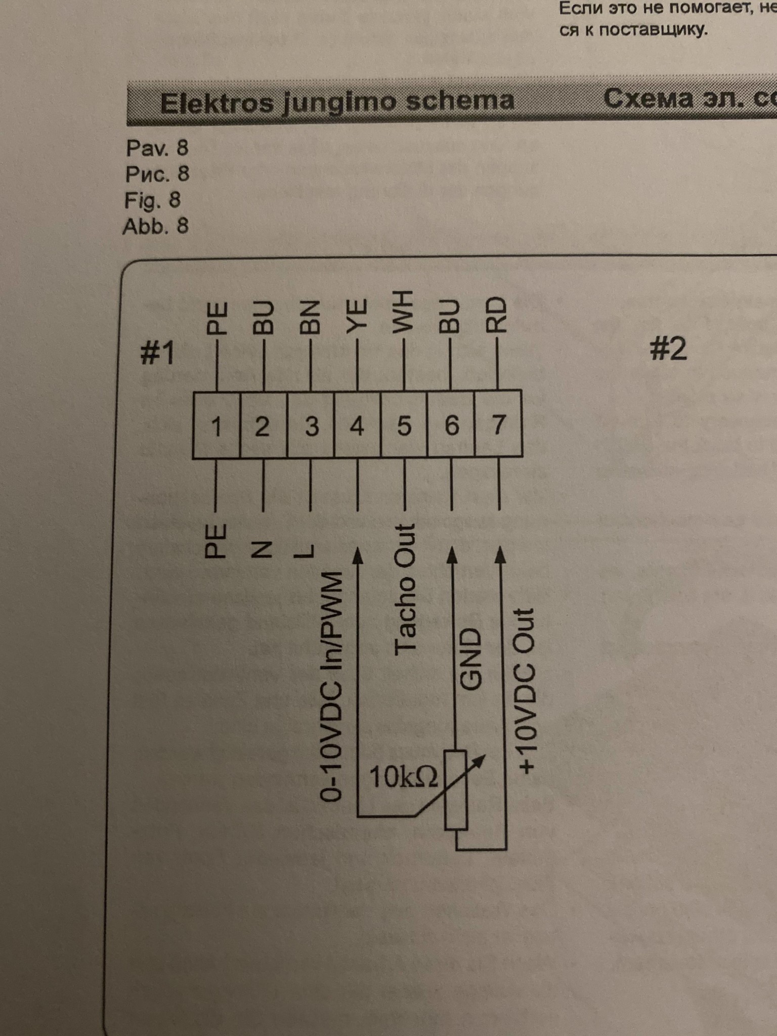

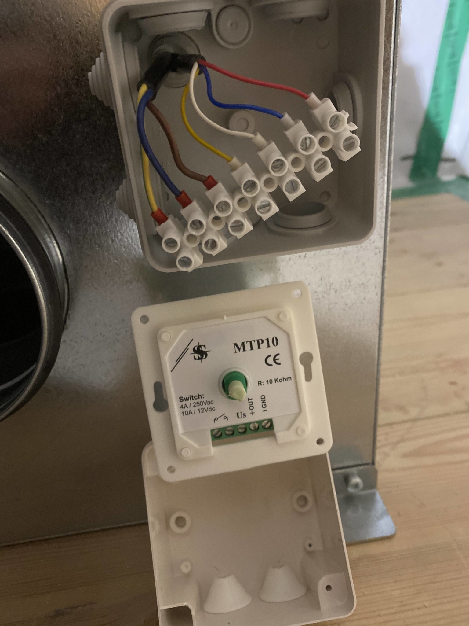

Det verkar som om projekt ”flyttbar låda” inte går så bra. Både kopplingsdosa på fläkten och den medföljande till varvtalsstyrningen saknar dragavlastning. Finns det något sätt att lösa detta genom att montera en dragavlastning eller är det bara att skrota projektet?
Vad gäller själva inkopplingen verkar det inte vara några större konstigheter. Sladdställ 3G1,0mm2 till motorplint. Sedan styrningen en 10V ut till styrningen, en tillbaka till motorn utifrån ställt läge och sedan en jord. Men som den försiktiga general jag är dubbelkollat jag ändå att jag tänkt rätt med er mer kunniga:
Motorplint Styrning
Röd (+10VDC out) -> Us (supply voltage)
Blå (GND) -> - GND
Gul (0-10VDC In/PWM) -> + OUT (Output Voltage 0... Us)
Ok?
Leif i Skåne
Ta en bild på dina grejor så blir det enklare att ge bra svar.
Dragavlastning kan ju bestå av klammer runt kabeln utanför kopplingsdosan.
