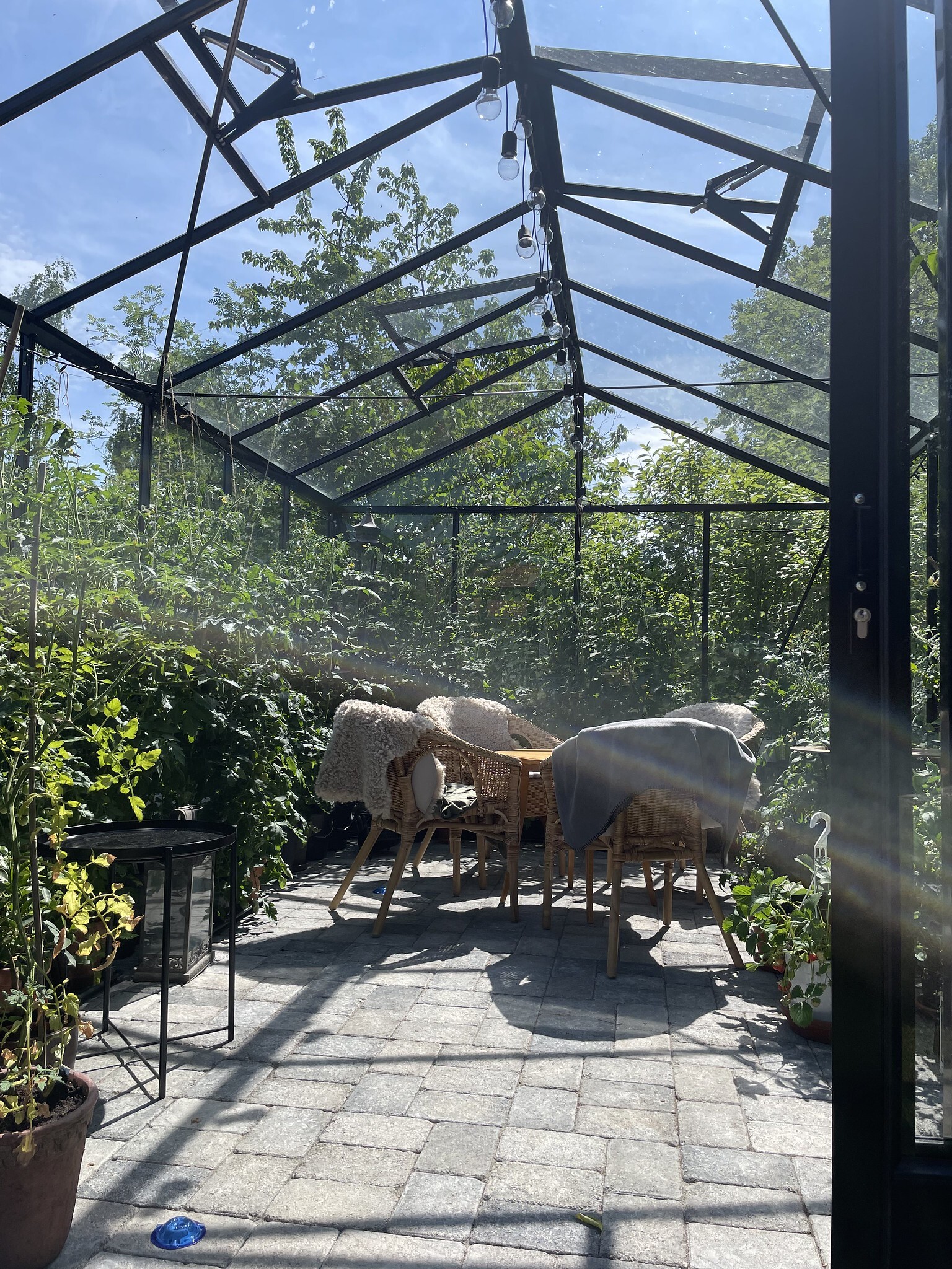

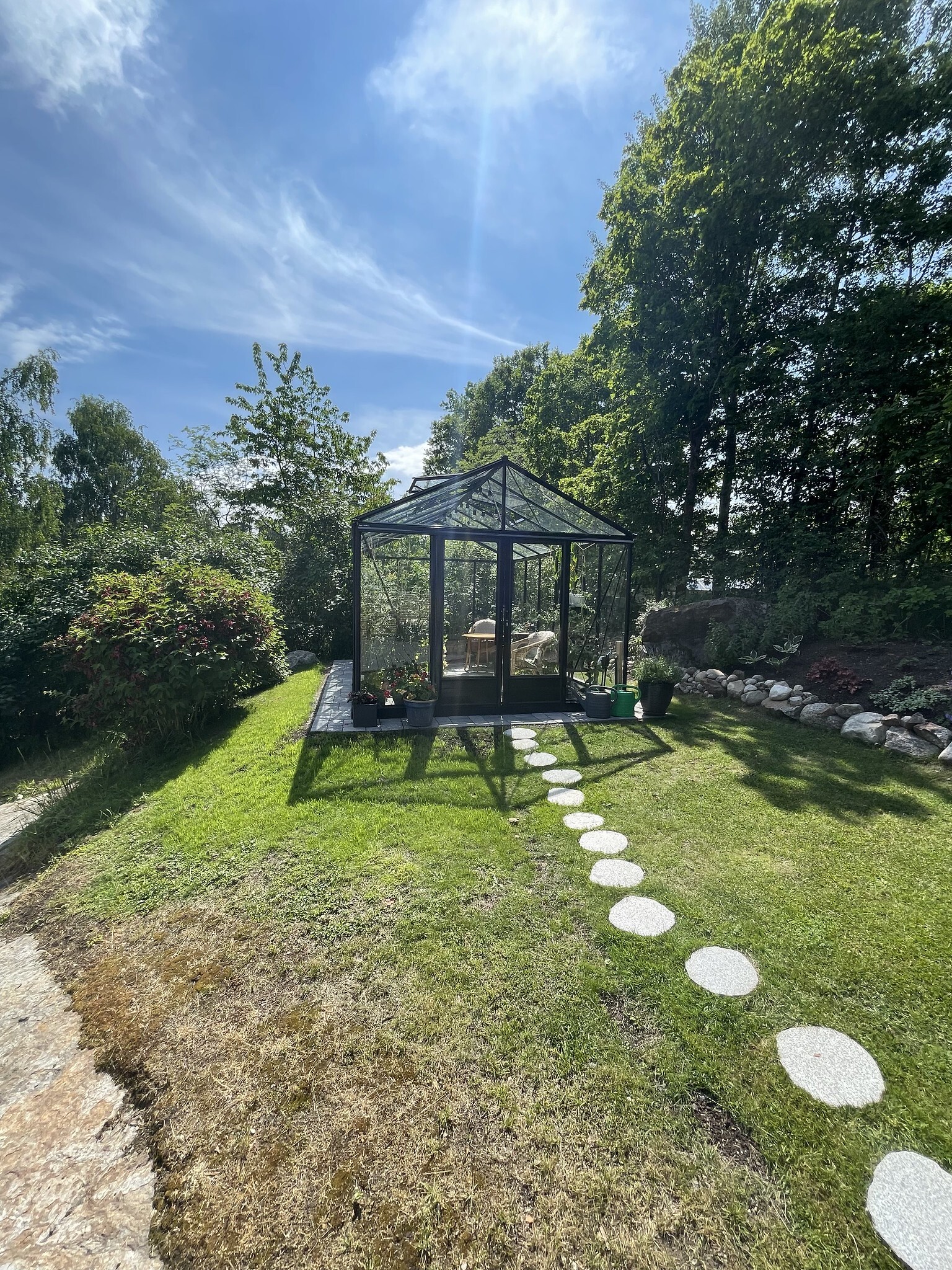

Körde på alternativ 1, fast med vanlig frigolit och mycket varierande djup på bärlager (pga berg under växthuset blev gropen inte så djup överallt).0 094441 skrev:
Mycket nöjda med växthuset - förlänger säsongen både vår och höst. Har en värmare i huset också som ger snabb effekt om någon är frusen. Svårt att veta hur stor skillnad isoleringen i marken gör - har ju inget att jämföra med. Om det är kallt ute, man stänger av värmaren/stearinljus och ingen är kvar i huset försvinner värmen snabbt (inte så konstigt - glasen är ju inte isolerade).
Ser fint ut! Bra jobbat!
Jag kommer troligtvis köra på alternativ 3, i din beskrivning, men duk endast mot mark. Tack för tydligt förklarade alternativ.
