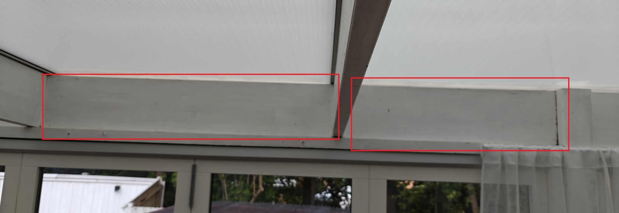

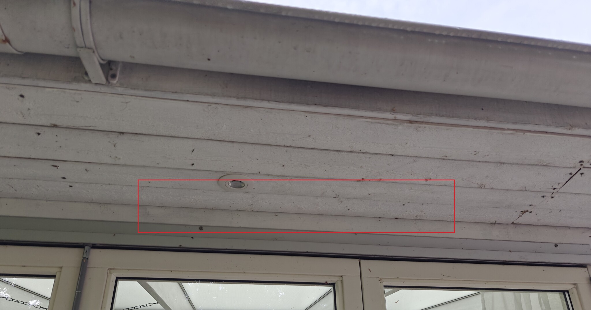

Har ett så kallat isolerat uterum eller "vinterträdgård". Dvs lite tjockare kanalplast, isolerat golv och glaspartier. Av en händelse så behöva jag byta en lampa på utsidan och behövde ta ner en bräda. Då såg jag att man även satt frigolit/cellplast bakom en bjälke. Dels så täckte inte frigoliten hela områden och dels så hade den trillar ner så att luft kunde passera ovanför. Här är lite bilder:

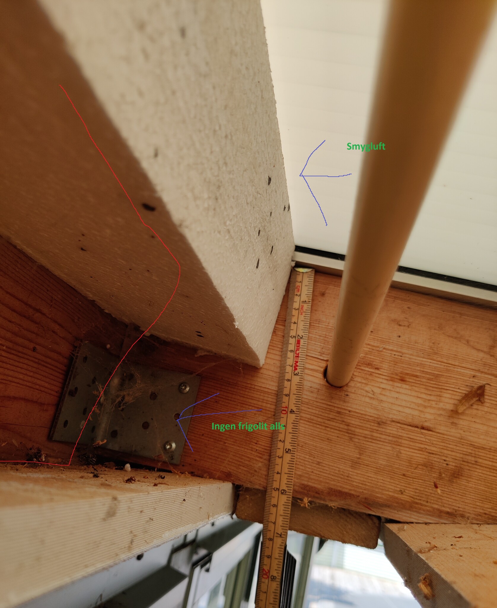

På denna bilden då ser man att det saknas frigolit helt där nere och nu har jag puttat upp klossen men när jag öppnade så hade den ramlat ner. Då var glipan där flera mm.

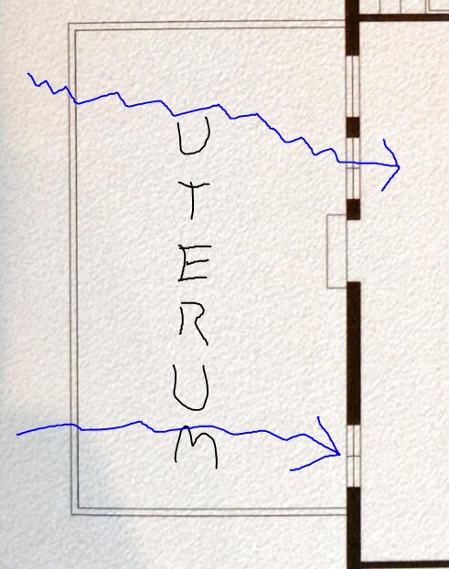

Såhär ser planlösningen ut:
Uterummet täcker 2 fönster där det då finns friskluftsventiler. Så de blåa strecken är typ hur jag tror luften går...
Så frågan är vad jag ska göra åt den om ens någonting överhuvudtaget. 😆

Vissa bitar har även ramlat ner så det liksom är en öppen springa upptill. Tänker kanske bara sätta nån spik under så dom inte kan ramla ner. Kanske även cellband eller liknande tätning ovanpå frigoliten, mot taket?
Men rädd att det blir för tätt som sagt?
Ja precis. På kortsidorna har man isolerat väggarna med glasull. Ja ull där hade nog blivit lite tätare. Men frågan kvarstår då om det blir för tätt och ventiler behövs? 😆Demmpa skrev:
