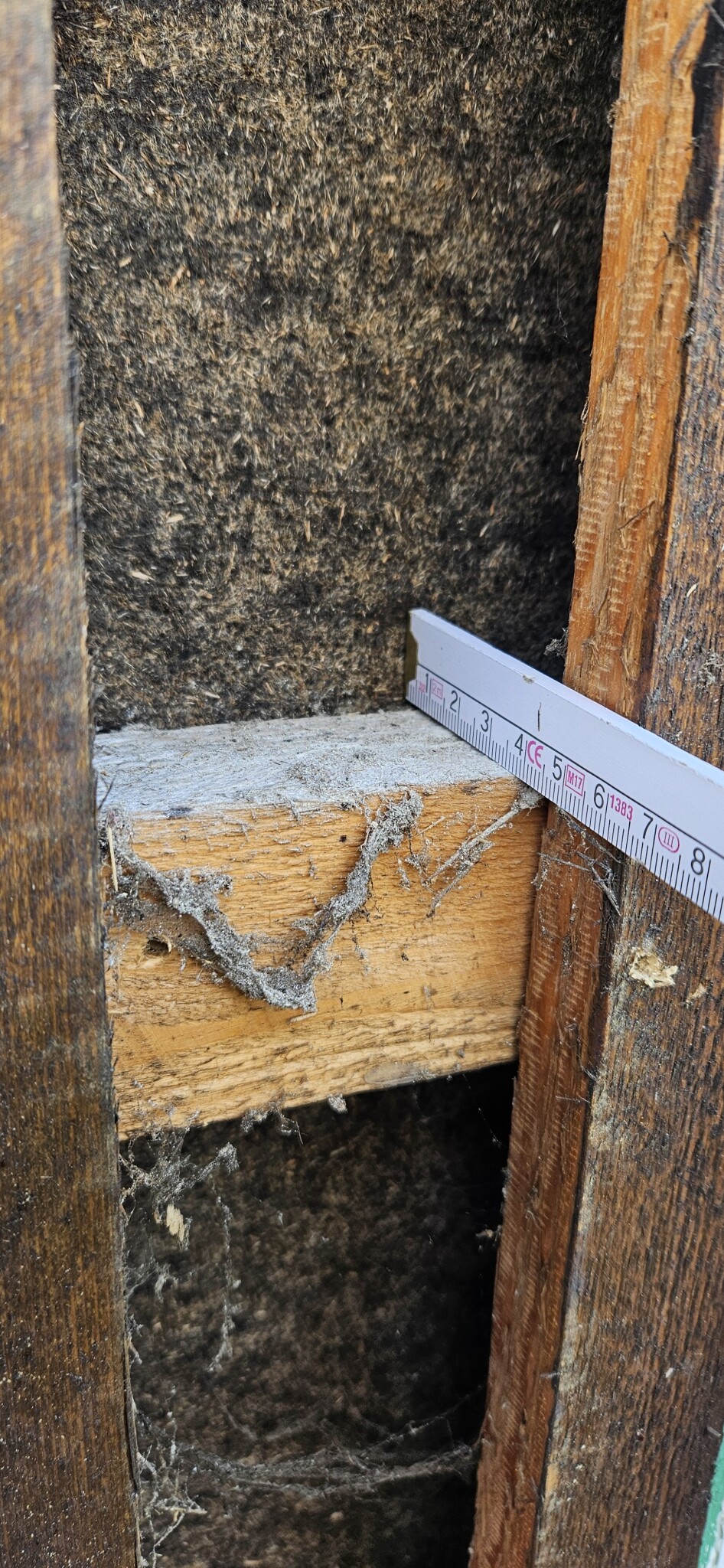

Sorry me Lyfter denna lite då jag har samma dilemma
Bakom min ytterpanel så sitter det asfaltsboard, huset är byggt på -60talet kanske ombyggt i omgångar men väggarna är lövtunna så skall nu tilläggsisolera, tänkte sätta in skivor mot de nya board men läste din tråd
Hur gjorde du och vad valde du i slutänden?
Mvh
Närbild av en vägg med asfaltsboard och en träregel. Ett måttband visar avstånd mellan reglarna, tyder på förberedelser för tilläggsisolering.
