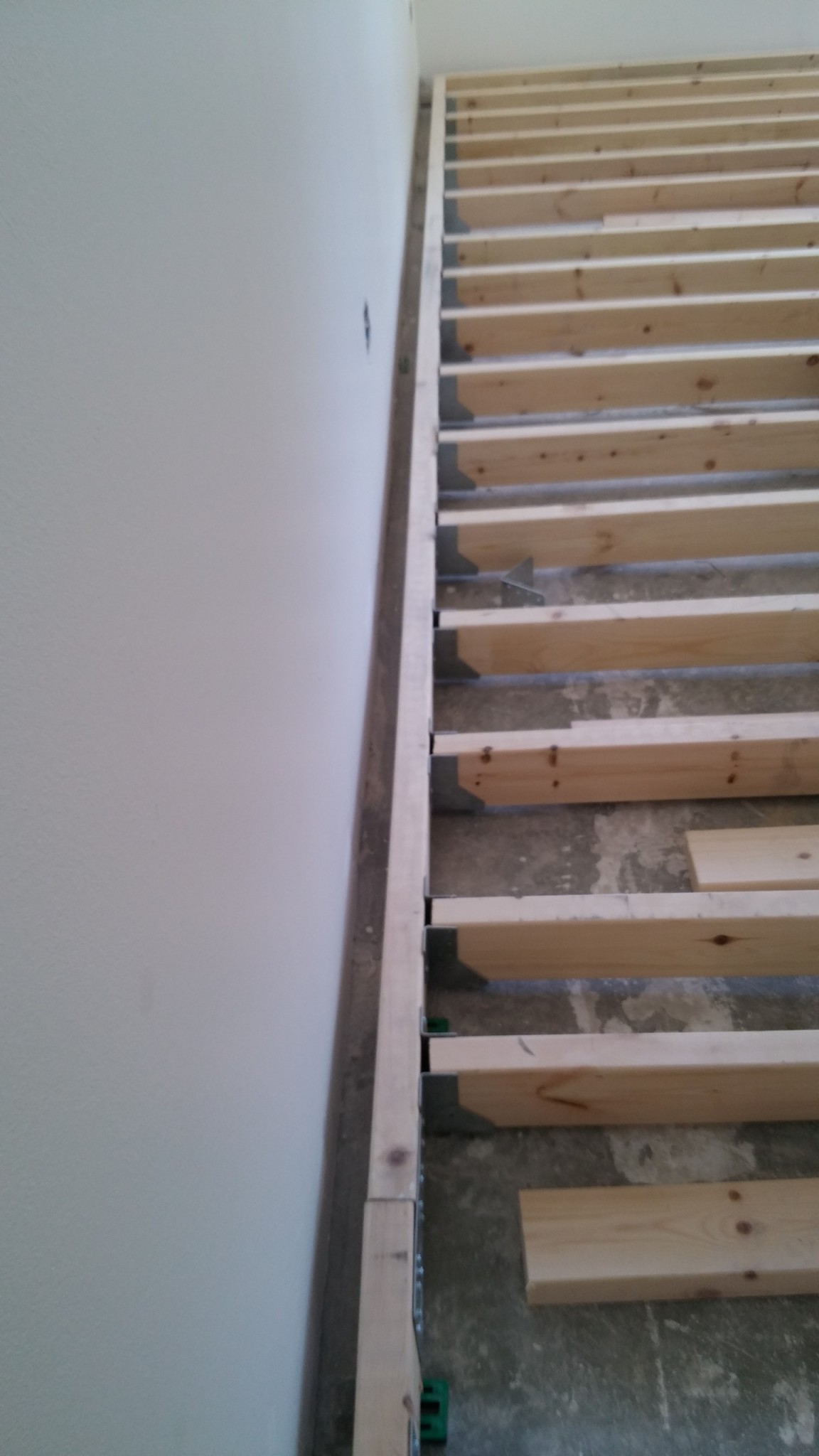

Håller på att regla upp ett golv i ett källarutrymme som ska ventileras underifrån. Jag har byggt en ram, som typ Nivell, runt rummet och lagt tvärreglar innanför ramen. Mellan ram och vägg är det ca 60 mm. Som jag fattat det ska jag täta konstruktionen innanför ramarna och där lägga rörkanalen som ska ventilera golvet. Men hur göra med glipan mellan vägg och ram?
Jag svarar mig själv så kanske andra som läser får inspiration eller nåt av mina funderingar.
Jag kommer att fästa vinkeljärn innanför ramregeln vända under regeln vars nedre del en board kan ligga på. Sen isolering på det. Enligt Nivell ska utrymme som överstiger 60 mm mellan ramregel och vägg att isoleras och detta är ju ett hemmasnickrat Nivell-system med Nivells golvventilation. Detta är ju ca 60 mm och lite mindre på vissa ställen men jag isolerar ändå för att göra det hela tätt och minska ljudgenomsläpp från golvkanalen. Där det är ännu mindre utrymme kommer jag eventuellt använda expanderande drev.
Tar gärna emot synpunkter på detta!
