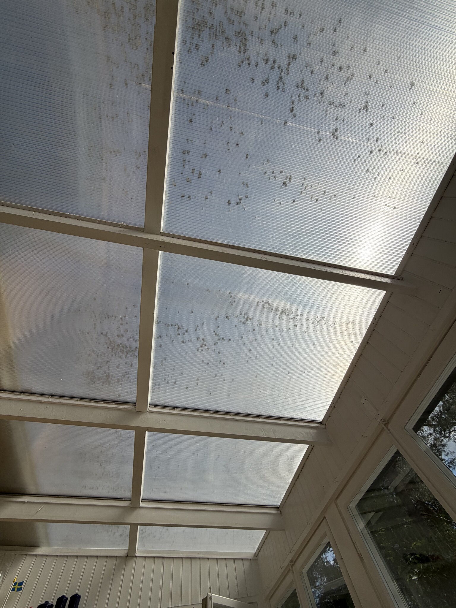

Jag har ett uterum (stängt rum) med kanalplasttak och söker råd för att isolera under kanalplasten mellan träbalkarna.
Min tanke var att även sätta någon slags skiva som blir det synliga taket i rummet efter isoleringen

Är det för att hålla nere temperaturen på sommaren eller hålla det varmare på vintern ?
Oavsett så kommer du tappa ljusinsläppet, jag hade bytt taket mot ett med högre isolervärde.
Är det dock bara mot värme och du vill ha det billigaste sättet så är det att måla utsidan med en vit kalkfärg.
