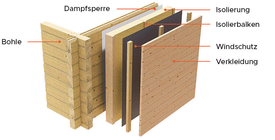

Jag skulle om möjligt lagt isoleringen på insidan och jobbat med en öppen konstruktion utan vindpapp eller folie. Vill man göra med modernt så är det enligt bilden under.
Du skall sen inte ha övertryck i huset, utan undertryck. Så som skrevs ovan, ingen fukt skall pressar ut. Det är helt fel.

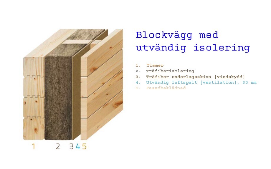

Men en mer ekologisk variant är denna:Biggle skrev:

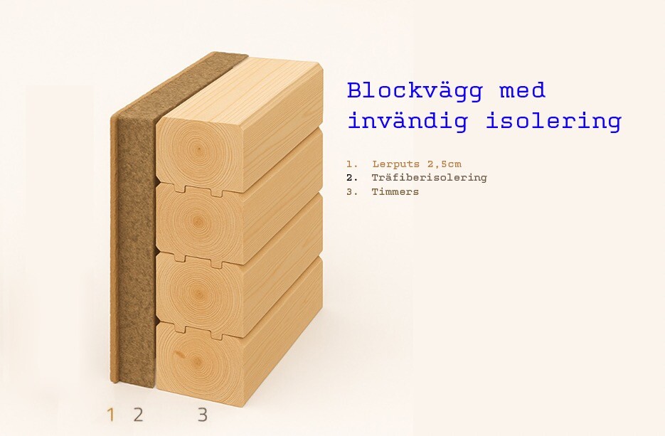

Men den bästa lösningen är utan tvekan denna. Få material. Enkel konstruktion. Billig. Bäst fukthantering. Allt går att göra själv utan ställningar mm. Lerputs går att få i alla tänkbara färger. Vacker yta.Biggle skrev:
2 mm finputs, sen 2.5 cm grovputs med armeringsnät, sen typ 15cm träfiberskivor, sen timmer.. klart.
