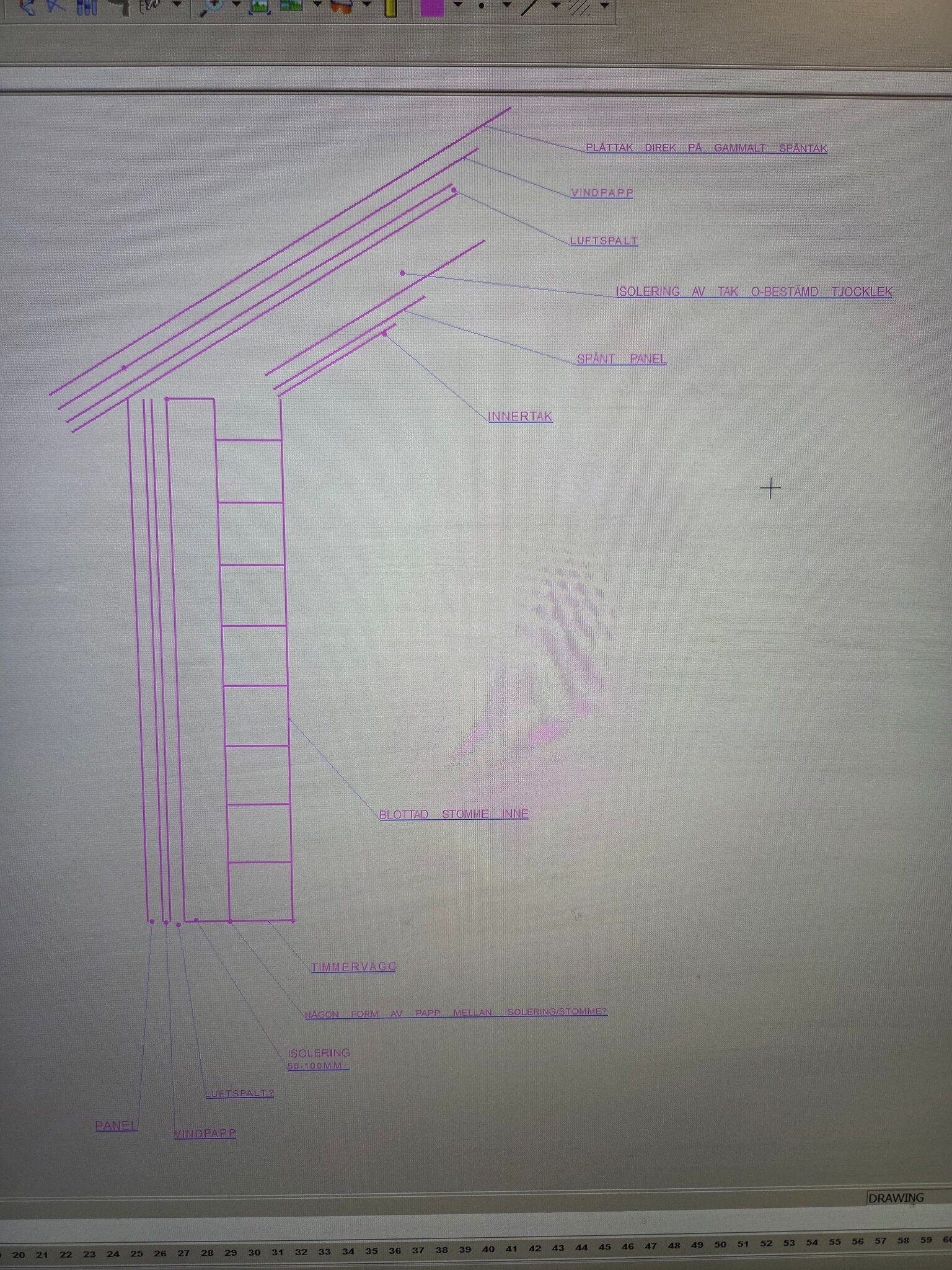

Jag undrar lite hur man ska se till/tänka kring tilläggsisolera timmerhus, väggar samt tak så att det inte stannar upp någon vandrande fukt i stomme samt isolering. Även hur man får "dagpunkten" på rätt ställe i isoleringen. Har tagit en bild på den tänkta planen ish för isoleringen. Vad skulle man vilja tilläga/ändra?
  • Ritad plan för tilläggsisolering av timmerhus, visar sektioner för tak och väggar med lager som plåttak, vindpapp, luftspalt, isolering, timmervägg och panel.
Luftspalten ska väl vara på utsidan av vindskyddet?
Ja jag tänkte på fuktvandringen men vindpapp släpper kanske ut fukten som den varma luften innefrån trycker ut igenom stommen/isolering?
surris
Vindpappen ska vara mot isoleringen för att den ska fylla sin funktion, den i diffusionsöppen. Du kan även använda en västkustskiva eller vindskyddsskiva typ Hunton. Någon form av ångbroms/papp som du ritat mellan timmer och isolering.
I tak behöver du någon form av ångbroms beronde på isoleringstjocklek. Där ska också vindpappen ligga mot isolering för att den ska ha någon funktion.
Oavsett material, konstruktion och byggår ska det inte tryckas ut fukt genom stommen. Då har man något allvarligt fel. Även gamla timmerhus ska vara lufttäta på insidan.
sturnus

Varm luft kommer väll onekligen arbeta sig igenom stomme/isolering och kylas ned där det möter kall luft därmed bli kondens(fukt)? Sen binder väll stommen mer fukt i sig?
surris
Nej, fukten diffunderar ut genom materiel men vill inte att det ska tryckas ut via konvektion.

Så man skulle kunna säga att det rimligare lösningen är timmervägg> (möjligtvis ångbroms)> isolering direkt på stommen> vindpapp> luftspalt> läckt> panel
Inte möjligtvis utan absolut ska det vara ångbroms på utsidan av timret innanför tilläggsisoleringen.
Gäller även taket, dvs ångbroms innanför isoleringen.
Vindpapp och vindduk skall inte användas på gamla timmerhus. Det skall vare en träfiberbaserad vindskyddskiva till exempel Hunton eller Tuulileijona. De har mycket bättre fuktgenomsläpplighet. Skall naturligtvis ligga dikt mot isoleringen.
Absolut ingen ångbroms mellan timmer och isolering. Skall du ha en ångbroms skall den vara på insidan av timret. En ångbroms för långt ut blir en riktig kondensfälla.
Om du har timret synligt inåt är det bättre att driva timran så bra som möjligt och lämna bort hela ångbromsen. Låta timran vara ångbroms bäst den kan. Då blir fuktsäkerheten bättre om du tilläggsisolerar 50 eller högst 75mm. 100 mm är i mesta laget.
Isoleringen skall vara hygroskopisk så den tillåter fuktvandring. Till exempel Ekofiber eller Hunton nativo.

Menar du ångbroms på insidan av timret?
Nej, på utsidan precis som jag skrev. TS vill ju ha timret synligt på insidan så där kan inget sättas.
En timmerstock isolerar ju högst måttligt jämfört med mineralull så med 10 cm mineralull så kommer ångbromsen ändå att sitta tillräckligt på den varma sidan.
Om det endast ska tilläggsisoleras 45 mm så blir det lite besvärligare och då håller jag på Heimlagas förslag/rekommendation.

Ok. jag skulle inte våga sätta den på utsidan med bara 10cm isolering så finns riken för att den hamnar där kalt möter varmt, så jag skulle göra som @heimlaga beskriver..
