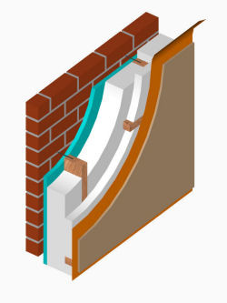

Har ett uthus med ca 20cm tjocka murade & putsade väggar, huset har stått kallt i 100 år, utan underhåll har fasaden stått i minst 40 år nu och ser rätt bra ut fortfarande.
Vill isolera på insidan... Hur göra?
Hade tänkt mig regla upp på insidan och sätta ekofiber från Vital, men jag är osäker på om man behöver luftspalt mellan den nya innerväggen och den gamla murade väggen. Om man har luftspalt måste den väl i vilket fall vara ventilerad nerifrån och upp så eventuell fuktig luft cirkulerar ut?
Ventilationen kommer att vara självdrag, medför inte detta att fukten går ut via ventilationen?
Det är lite luddiga frågor men hur hade ni gjort?

Aha, ser man på, Vital har faktiskt bra beskrivningar på sin hemsida, fast endast på Finska.
http://www.vitalfinland.fi/default/sivut/tuotteet/rakenteet/
Alla som börjar med US är ytterväggar och T indikerar Tegelvägg.
I alla deras lösningar har de använt 40mm ventilerad luftspalt mellan tegelvägg och isoleringen.
US 1.3T är ungefär det jag tänkt mig och konstruktionen (inifrån ut) blir översatt till svenska:
1. Ytbehandling
2. Inre väggskiva
3. Reglar i våg 48*48 cc60
4. Vital- isoleringsskiva 50 mm
5. Lufttät(?) papper
6. Bärande reglad vägg 48*123 cc60
7. Vital- isoleringsskiva 120 mm
8. Vindskyddskiva 25 mm
9. Ventilerad luftspalt 40 mm
10. Fasadtegel
Där fick man äntligen nån nytta av finskan också d^_^b
