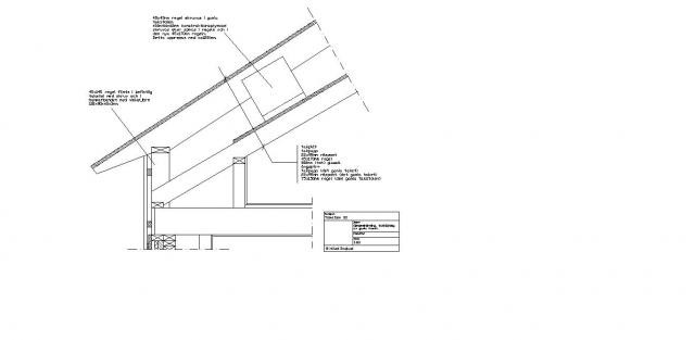

till min takhöjning med tilläggsisolering över befintlig råspont har jag tänkt mig att undvika köldbryggor genom att lägga 45x170mm reglar ovanpå takstolarna, men de kommer sitta så att det blir mellan 250 och 400mm mellanrum mellan reglarna. Tänker sätta en 45x45 i gamla takstolen och en 12mm plyfa mellan den och den nya takstolen/regeln (ungefär som en lättbalk). På så sätt undviker jag köldbryggor. Sedan sprutar jag mellanrummet med lösull. En undran jag har är dock hur man gör med luftspalten uppe i nock när man som jag ska ha falsat plåttak som även falsas ihop i nocken, måste inte luften ut någonstans uppe i nock?

kondens hoppas jag håller sig borta, varför skulle jag få det?
Nu blev ju bilden jätteliten men material utifrån och in:
takplåt
takpapp
22x95mm råspont
45x170mm regel
luftspalt
500mm (tot) glasull
ångspärr
takpapp (det gamla taket)
22x95mm råspont (det gamla taket)
75x150mm regel (den gamla takstolen)

Utan att utge mej för att vara någon expert på området... :|
Det blir väl bara en ny "mini-kallvind" som du bygger då? Kommer inte s.a.s daggpunkten att flyttas ut från den gamla råsponten till den nya råsponten?
Den gamla råsponten kommer ju att klara sig fint eftersom den ligger innanför ullen i värmen... Men den nya råsponten blir ju lika kall som den gamla varit tidigare.. Med rimligen samma fenomen med kondensering av eventuell fuktig luft.. Om du nu menade bygga om till klimatvind?
Det som gör någon skillnad är i.s.f ångspärren som minskar mängden fuktig luft innifrån som kan kondenseras..
Så har jag fått för mej att det funkar i.a.f..

Själv vet jag inte säkert att detta är en bra konstruktion, men är det inte så här man gör när man isolerar ett sadeltak för att kunna inreda det till bostadsdel? Med skilnaden att det i vanliga fall är en gipsskiva på insidan och inte råspont.

Det du vill bygga är en traditionell lösning med råspont ytterst. Svaren du fått beror nog på att tråden från början handlat om kallvindar med fuktproblem och om hur man kan undvika detta genom utvändig isolering. Många (de flesta?) skulle nog bygga som du tänkt och om du är noga med fuktspärren funkar det nog bra.
Om du är intresserad av ett "modernare" sätt att bygga har jag bifogat en pdf där det beskrivs hur man isolerar utvändigt utan råspont och istället spänner en diffusionsöppen underlagsduk mellan takstolarna direkt på isoleringen utan luftspalt. Denna metod borde vara intressant att åtminstonne titta på, i ditt fall tycker jag.

okej, tack för svar och tips (om jag skulle ha pannor skulle jag nog göra så. Men nu ska jag ha falsad plåt och det kommer ta ett tag mellan momenten, så det blir råspont med papp som får ligga någon månad innan plåten kommer på).
Missade att det handlade om kallvindar och tänkte visa min idé då det mest verkar vara cellplast som det skrivs om annars.
