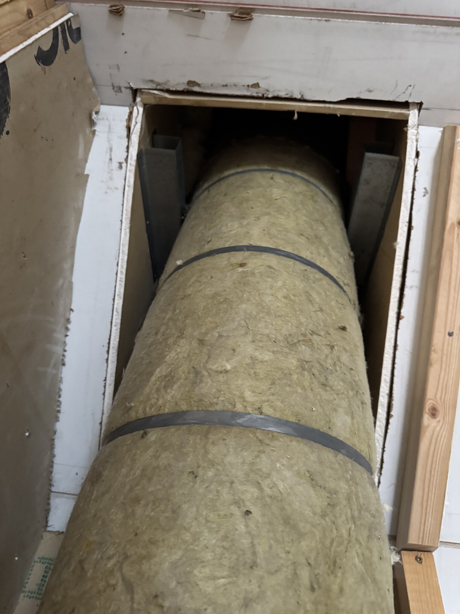

Jag upplever att det är ganska otätt i genomföringen av rökröret upp på vinden.
Isolerat rökrör genom en genomföring i taket med träpaneler och brännbart material synligt på sidorna.

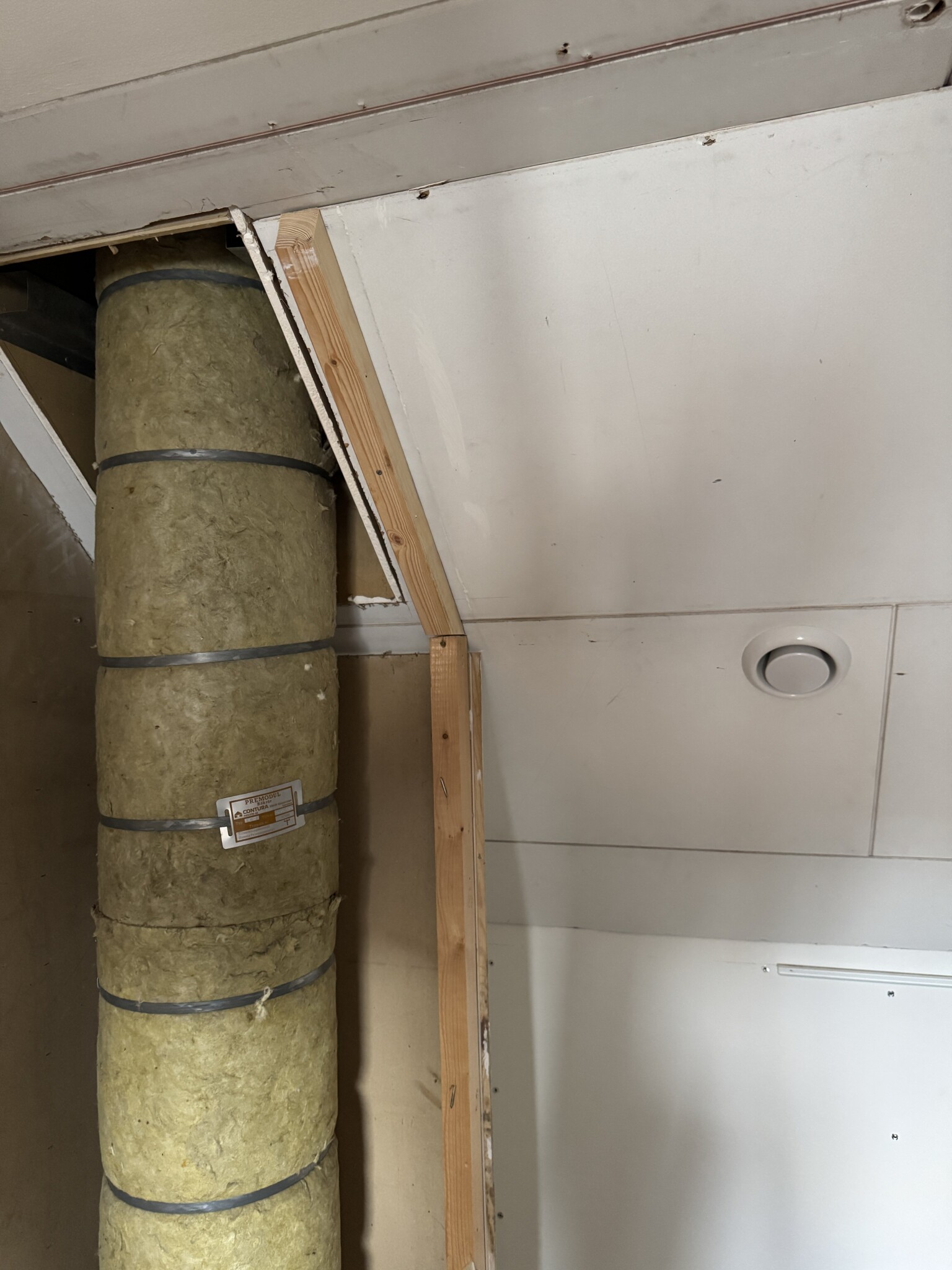

Det drar kallt där på vintern och eftersom vi har en frånluftsventil precis bredvid kanalen där röret går - som inte är helt tät - så drar det in kall luft i klädkammaren där kanalen går.
Isolerat rökrör i genomföring på vinden, omgiven av isolering och träpanel. Frånluftsventil synlig i väggen.
Har öppnat kanalen och undrar om man kan trycka in isolering runt röret vid genomföringen till vinden ur brandsäkerhetssynpunkt? Röret är ju redan isolerat med någon typ av isolering. Vilken typ av isolering ska man ha i så fall?

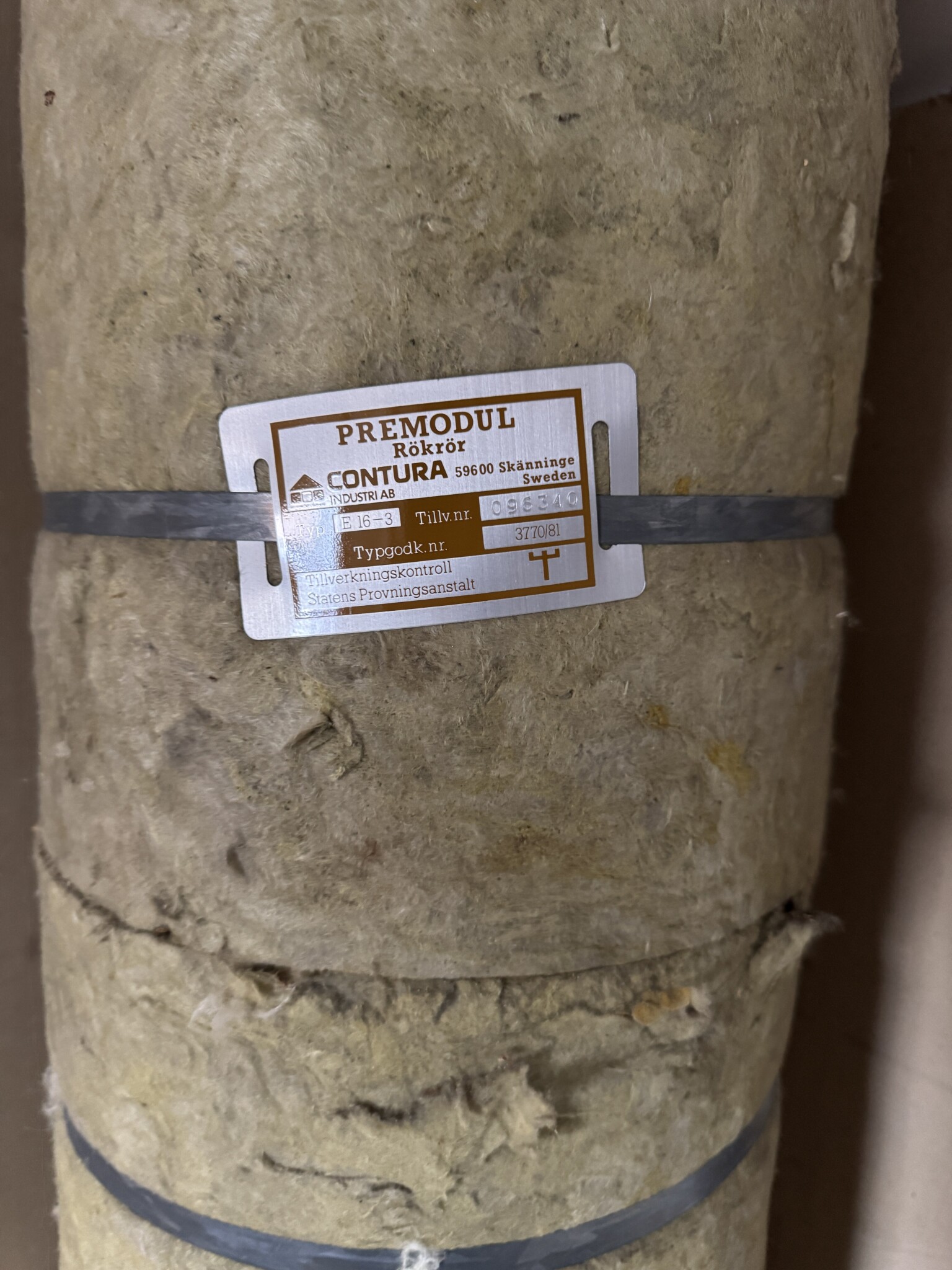

Isolerat rökrör med etikett från Premodul Contura.
Stenull.
