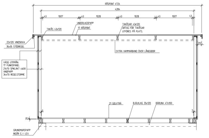

Har en friggebod som ska användas som förråd.
Se ritning - bör jag använda cellplast eller "vanlig" isolering?
Luftspalt både i tak och golv antar jag? Även ålderbeständig plast?
Luftspalten bakom isolering och plasten framför.
Det är väldigt svårt att passa in cellplast mellan reglar. Det är mycket enklare med glasull.
