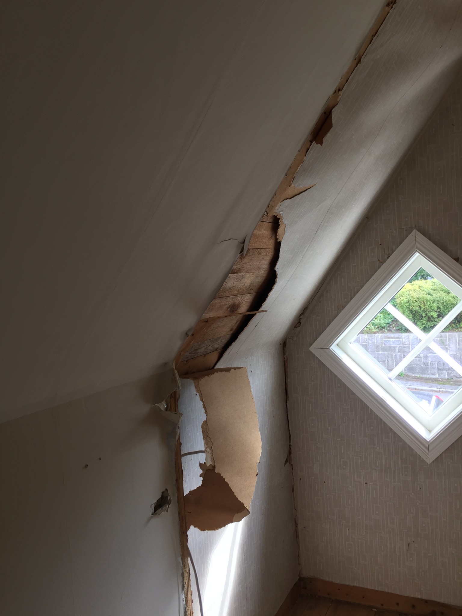

Nyinflyttad i trähus från 1932 med brutet tak. Jag behöver på nåt sätt isolera snedtaket på bilden. Väggarna är tilläggsisolerade utifrån, takfoten är vid vinkeln vägg/snedtak. Yttertaket är relativt nylagt med tät takduk. Vad kan tänkas finnas mellan yttre och inre råspont, sågspån? Eller hur gjorde man förr?
Där råsponten syns på bilden har det varit en platsbyggd garderob och enligt tidigare ägarna har det varit svinkallt där. På bilden hitom råsponten sitter det tretex i snedtaket och 45 mm glasull på väggen, allt det ska bort. Vi har ändrat planlösningen och utrymmet kommer bli ouppvärmd klädkammare, smal som en kattvind.
- Kan jag såga upp hål längst uppe och spruta in cellulosaufiber i varje fack? Eller är det bättre att regla upp och isolera inifrån med lämpligt material?
- Har inte tittat hur det ser ut från vinden. Om det är öppet är det väl bäst att fylla på därifrån? Nån med erfarenhet?
