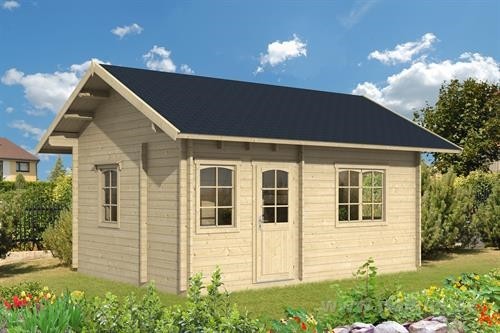

Hejsan
Jag tänkte att jag skall isolera mellan takåsarna på stugan. Och vill stämma av med forumet så jag inte är helt ute o cyklar...
Takåsarna är längsgående med hela stugan och sticker ut ca 500 mm på var sida om stugan.
I ungefär mitten av stugan finns en innervägg som går hela vägen upp till taket. Dom bärs upp av ytterväggarna samt en innervägg.
Om jag skapar en luftspalt och borrar ventilationshål i ytterväggarna och innerväggen, räcker det då för att skapa tillräckligt med genomströmning? Eller behöver jag göra nått mer? Taket kommer att vara råspont, underlagspapp och nån form av bandad plåt. Typ Plannja modern lr Lindab SRP25 direkt på pappen.
Jag läste nånstans här på forumet att det finns risk för att utstickande takåsar drar in fukt i taket. Är detta ett problem som jag behöver oroa mig för?

Lägg råsponten på taket och rensåga efteråt
