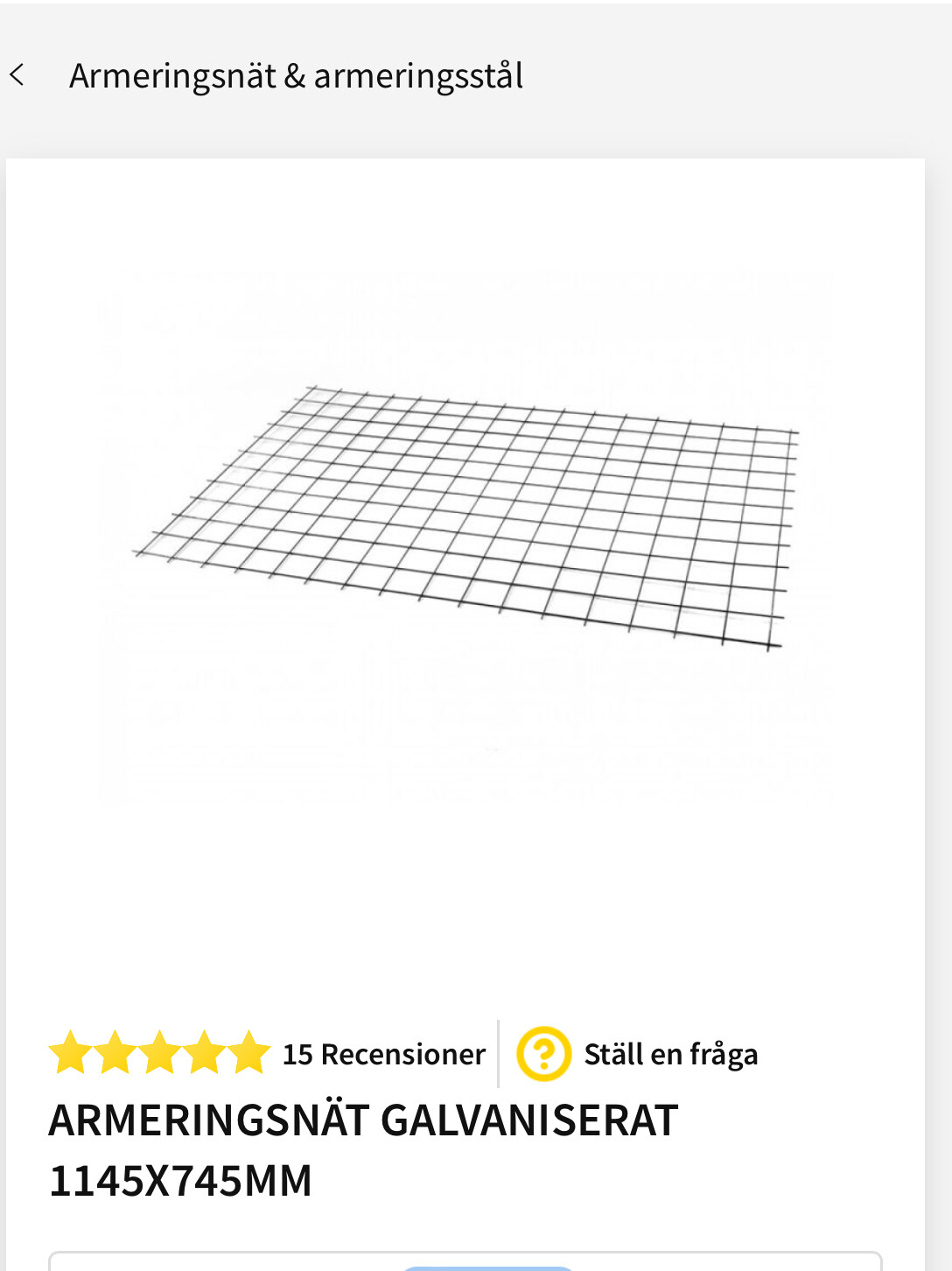

K KlasseT skrev:
Det var en bra ide! Med ex fiberförstärkt spackel då antar jag? Det blir stabilt nog även om epsskivorna ligger på en makadambädd?
Ja fiberspackel blir bra med ett rotnät i.
EPS isolering duger gott, man skulle kunna tro att Rabbithole är en säljare av Pir😉visst har den bättre isolervärde men dyr som attans😢
  • Galvaniserat armeringsnät 1145x745mm, visas som en del av diskussion om byggmaterial och isolering i forumet.
Okej! Ja jag får väl se om jag hitt att någon duktig gjutare här i stan. Känns som ett bra gjutet golv underlättar resten.
