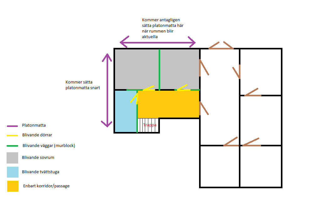

Jag köpte ett 1 plans hus med källare för lite mer än ett år sedan som är byggt -61 och vi totalrenoverade "ovanvåningen", rev ut allting inkl. kutterspån i golv och på vinden och fixade allting nytt invändigt. El, vatten, avlopp, isolering osv. så allting är totalrenoverat.
Källaren har vi inte gjort något med mer än tömt den på skit och den är lika stor som ovanvåningen och vi har som plan att använda en del av källaren till två sovrum i framtiden.
Vi har tänkt ha klinker på golvet så mycket vet vi i alla fall. Men det skulle ju varit rätt så skönt att ha golvvärme där också.
Vi har fjärrvärme med vattenburna element så min fråga är om det är värt/genomförbart att bila bort golvet och isolera för att sedan gjuta in golvvärme? Och ska man lika gärna ta hela delen där inkl. tvättstugan och korridor när man ändå är igång eller det är genomförbart att bara ta de blivande sovrummen?
Eller det är alldeles för invecklat att isolera golvet och lägga golvvärme så det är inget man gör på så gamla hus?
Delen av källaren där jag inte har färglagt golvet kommer enbart användas som förvaring/kallkällare så där är inte lönt att isolera.
Den färglagda delen är ca 60kvm.
Är det inte lönt att göra detta om inte väggarna också är isolerade? Bör jag sätta Isodrän istället för platonmatta på väggarna när jag ändå är igång?
Gaveln där jag tänkt sätta platonmatta nu är "uppgrävd" då det har varit en gammal trappa ner där så det är öppet redan, därför tänkte jag slänga på en platonmatta redan nu och vänta med resten.
Jag har sökt på forumet och har hittat ett par stycken som isolerat källaren men alla är så pass olika situationer så man vet inte riktigt vad man ska gå efter.
Vad har ni för erfarenheter och tips?
OBS: Denna ritning är inte i skala så storleken på grejerna är inte riktigt som i verkligheten.

Om du skall ha golvvärme så bör du absolut ha åtminstone viss isolering under.
