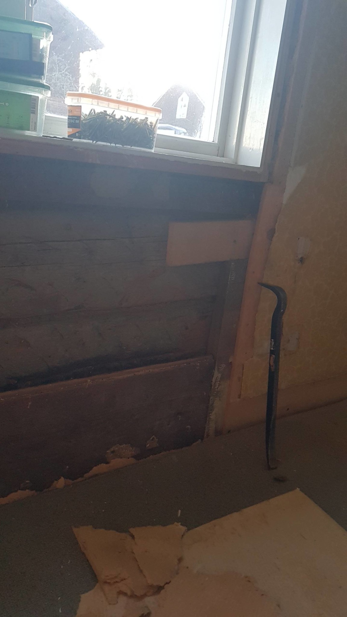

Behöver råd å rön gällande en smärre renovering av en innervägg (se bild) ska man sätta nån typ av vindpapp eller annat innan man isolerar och reglar på? En innervägg under renovering med synlig träpanel, avskalad väggyta och en krowbar.
Kan ju nämna att kåken är från sekelskiftet (minst) och har varit uppvärmd med kakelugnar fram till 60/70-talet och därefter med elelement.
Försök att drevs så det blir tätt eller ångbroms av trådförstärkt papp. Eller lerklining för det skyddar stockarna mot fukt.
