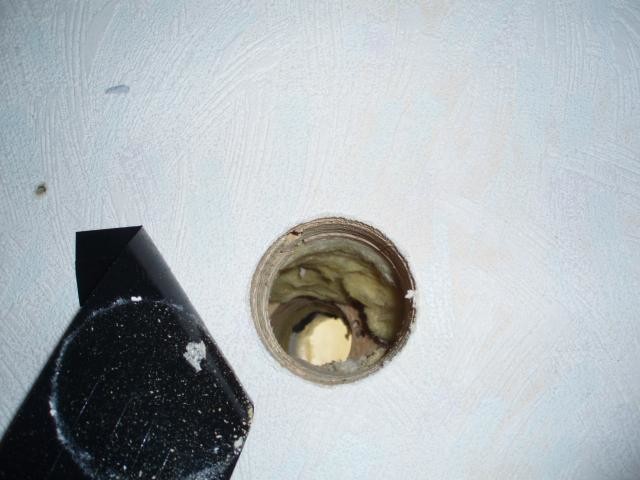

Har haft en luftvärmepump monterad på denna vägg som hålet sitter på,det är själva slangarna som har gått igenom från utsidan till insidan.Nu när pumpen är nermonterad så är min fråga hur isolerar man detta genomgående hål själva hålet är 6 cm i diameter,
Det är tegel på utsidan funderade på fogskum som sväller,är det ett bra alternativ? har ingen störe enfarenhet av detta så lite tips å råd vore tacksamt
Mvh
Max
Fogskum blir bra till detta..
se bara till att inte ha fogskummet utsatt för sol eller fåglar, solen gör att den smulas sönder å fåglarna gärna pickar bort det.
annars så är nog fogskummet enklast å täta hålet med
Tackar för hjälpen gubbs,skall sätta något på framsidan så inte sol o fåglar kommer åt det.
