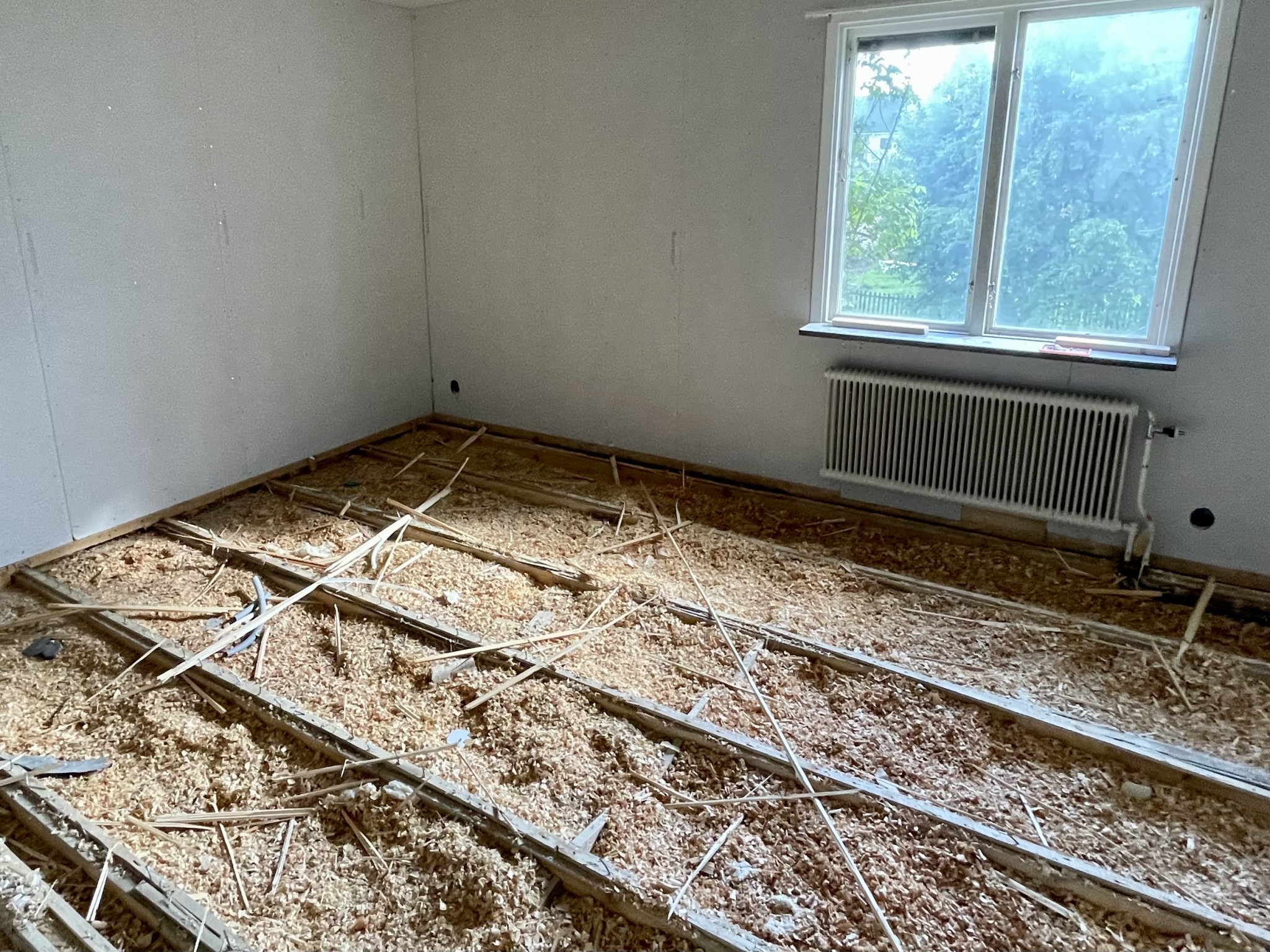

Vi renoverar ett funkishus från 1948 och tagit bort furugolvet för att lägga stavparkett i ett rum (är det i resten av huset).
Det är kutterspån i golvbjälklaget (se bild). Finns det någon anledning att byta ut det mot modernare material (cellplast eller mineralull)? Är främst ute efter ljudisolering.
Tack på förhand
  • Renoverat rum i funkishus med exponerat golvbjälklag fyllt med kutterspån och borttagna furugolvslister.
Jag är ingen expert men enkelt sagt så ju tyngre material ju mer ljudabsorberande är det. Kutterspån är ju heller inte massivt så ingen risk för stående vågor. Jag skulle tro att det är bland det bättre när det kommer till ren ljudisolering, sand lär väl vara än bättre men känns inte värt att byta till.
