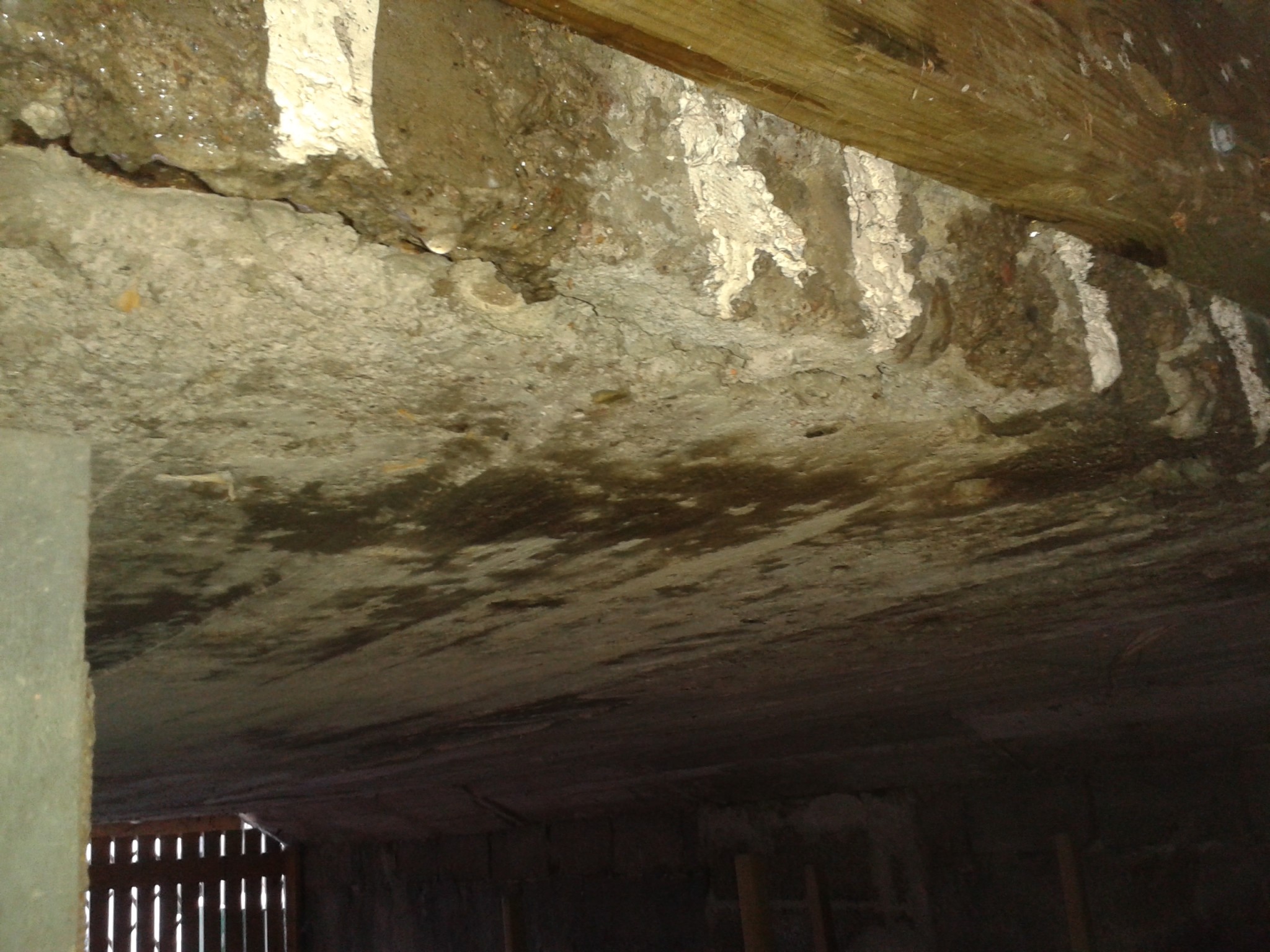

Har du några bilder på detta, konstruktionen låter minst sagt udda. Betongplatta på 1m höga plintar :x
Har inte exakt koll, har inte varit under där sedan i somras, och det är tidigare ägare som byggt uterummet en gång i tiden. Men har för mig att de först byggt nåt regelverk/bjälklag som de sedan gjutit ovanpå.
Sådär, prövade att knäppa en bild (blev nog lite mörkt). Men det är alltså en hel kaka utan synliga reglar.
Bara att smacka upp cellplastskivor? Men hur förankrar jag dem i betongen och i varandra?

Det finns särskilt cellplastlim, använd det. Sätt minst 2 lager med förskjutna skarvar, alternativt använd spontad cellplast (men den är rätt så mycket dyrare).
EPS S80 kvalitet räcker gott, finns billigt på byggmax t.ex.
