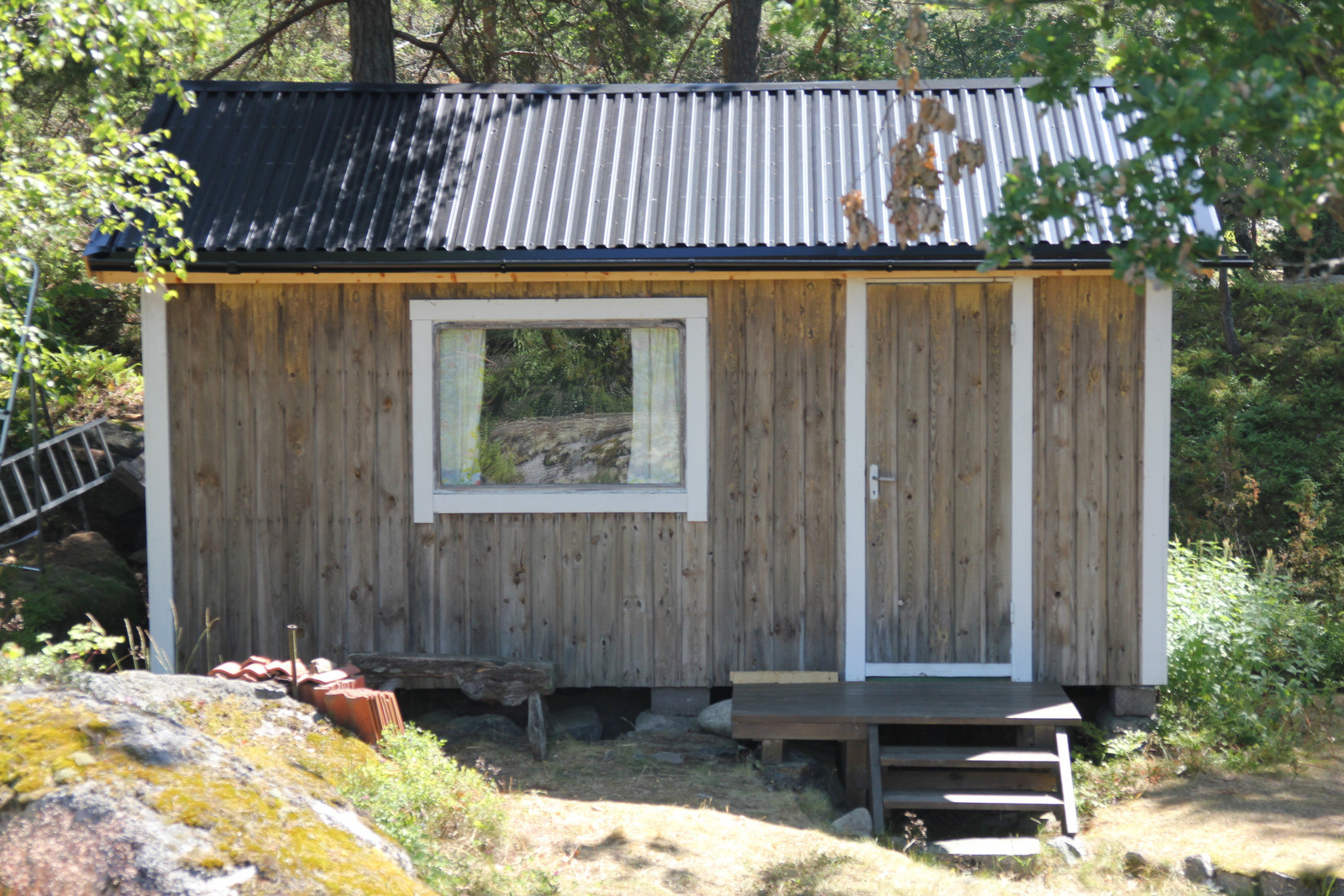

Hej, jag har nyligen köpt ett fritidshus, och på tomten står ett uthus på 20 m2 som har använts som förråd. Före sommaren ska jag bygga om hälften till gäststugedel, och undrar om det finns något skäl att isolera gäststugedelen förutom att den givetvis håller värmen bättre och att det blir tystare?
(Hade först tänkt isolera, men har insett att det är omöjligt att komma under huset=extremt merjobb som jag inte vill göra om det inte finns andra skäl att isolera!)
Gäststugan kommer bara att brukas på sommaren.
Synpunkter tas tacksamt emot!

Även på sommaren ä'r isolering otroligt skönt !
Om det är en timmerstuga borde det dock inte vara några problem.
Är det bara plank/panel och den faktiskt är tänkt att användas under längre tid än ngn natt så skulle jag nog rekommendera isolering.
Är det dock bara en sommargäststuga- dvs kyla är inte ngn problem -så behöver du ju inte isolera undertill - då är tak+ väggar viktigast för att hålla ute bastukänslan
/K

Tack för ditt svar Klas!
Kyla är inget problem, då den bara kommer att nyttjas under sommarhalvåret.
Det är panel på reglar, förstår jag dig rätt om poängen med att isolera väggar och tak ligger i att huset inte blir tokvarmt varma sommardagar?
/Thomas

Ja en stuga som bara har ca 22mm plank/panel blir otroligt varm en sommardag !ThomasA skrev:
Man kan förvisso ventilera genom att ha alla fönster och dörrar öppna - men då får man in mygg osv istället
Dessutom kan det även sommartid bli lite kyligt på sommaren på natten.
Jag skulle absolut iaf rekommendera 45-95mm isolering i väggen (beroende på regledjupet) - och 120-195mm i taket...
/K

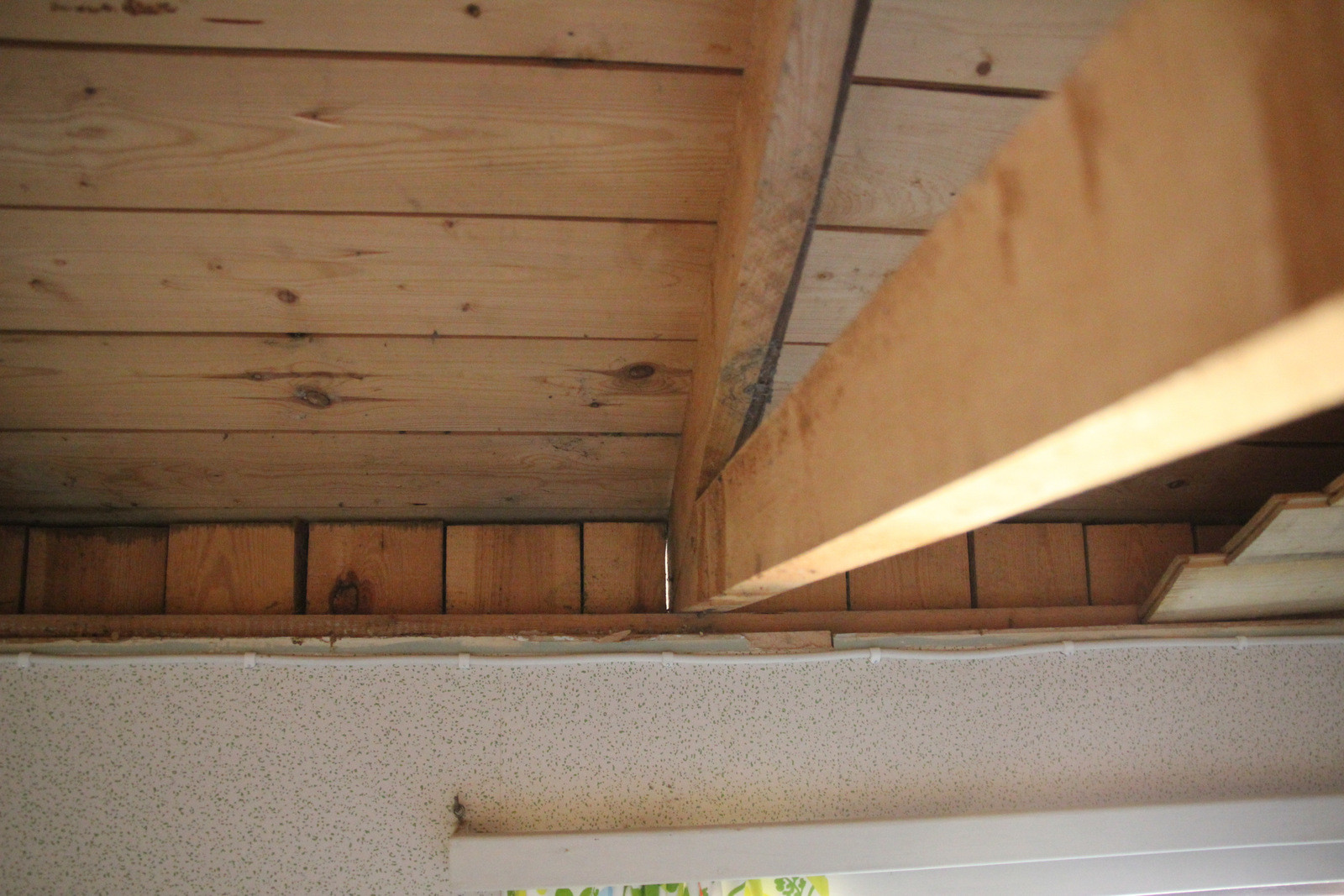

Jag väcker den här gamla tråden med en likartad fråga och hoppas på svar.
Jag ska lägga in ett nytt innertak i en gästsuga på reglar som är 10 cm höga och funderar på om det är lämpligt att även lägga någon (och i så fall vilken) isolering i samband med detta.
Gäststugan är 20 kvm och från början byggd som garage sent 50tal. Helt oisolerat trägolv. Spånplattor innanför ytterväggar (med luftspalt). Tidigare har det funnits ett innertak med vind ovanför. Jag har nu tagit bort detta och lagt nytt yttertak (plåttak på läkt med takpapp under).
Stugan kommer användas som gäststuga under sommaren samt möjligtvis enstaka nätter höst/vår (i så fall med ett löst element i) samt på längre sikt förmodligen som sovplats för barn/ungdomar. Golvet kommer "alltid" att vara kvar oisolerat, möjligtvis kommer jag även byta skivorna som utgör innerväggar i framtiden.
Mina frågor:
1) Finns det skäl att vara försiktig med isolering och nöja sig med en 10 cm luftspalt mellan ytter och innertak (det har fungerat utmärkt oisolerat tidigare, men då med betydligt större luftvolym).
2) Är det tillrådligt att lägga glasull direkt ovanpå innertaket och räcker de 10 cm i höjd som ventilation i så fall (ytterväggen är ganska otät mot taket och det finns flera springor mellan brädorna i ytterväggarna)?
3) Andra förslag på tillvägagångsätt?
